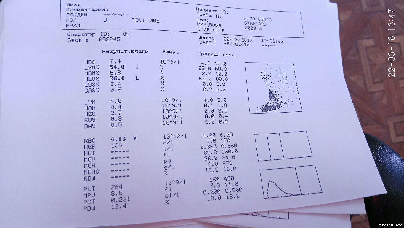

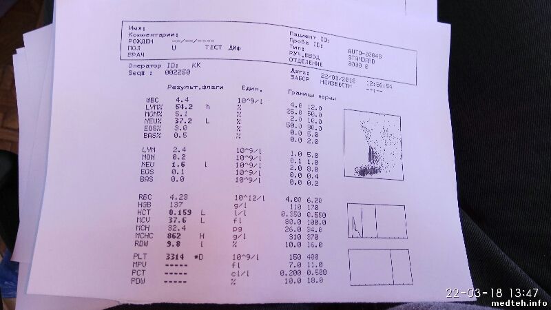

zukidaДата: Четверг, 22.Мар.2018, 19:19 | Сообщение # 284
Всем привет. Такая проблема, мифик не считает эритроцитарную формулу. Общее число считает, а остальное пусто. Все промыли, апертуру проверили, струйка ровная, тонкая. Официалы ничего дельного не подсказали. Напряжение померили всё в норме. Все остальные результаты по контроля идеальны. Если ради интереса поменять апертуры местами, то не считает уже лейкоцитарную формулу. Иногда раз в несколько измерений, всё считает нормально, а потом опять пусто... Куда копать?
sltДата: Четверг, 22.Мар.2018, 21:07 | Сообщение # 285
У вас сообщений: 89
инженер-наладчик
Ростов
К сообщению 284 от zukida.
На первом фото то, с чем приняли аппарат. На втором после замены апертур из камеры wbc в rbc.
Сообщение отредактировал slt - Четверг, 22.Мар.2018, 21:25

zukida,
Посмотри состояние электрода внутри камеры, может замяли или отогнули.

zukidaДата: Пятница, 23.Мар.2018, 22:45 | Сообщение # 296
Я же писал про замену апертур местами. Если поменять то становится ровно наоборот. Эритроцитарную формулу считает,а лейкоцитарную нет

Serg74Дата: Суббота, 24.Мар.2018, 13:21 | Сообщение # 299
У вас сообщений: 1101
Инженер лаборатория ИВЛ
slt,
Диаметр отверстий апертур разный, но в обоих случаях (по фото) подсчет идет в одной камере - в эритроцитарной, и тромбоциты и эритроциты - ошибка в подсчете сначала эритроцитов, а после замены апертуры - тромбоцитов(из-за разного диаметра апертур),так как подсчет неправильный, аппарат не делает расчет. Смотри сервис - нестабильность счета RBC, сделай и проверь что там написано. По гидросхеме пройди от лейкоцитарной апертуры до выхода из прибора, измерение идет одновременно, и если где подсасывает воздух или есть мусор, то жидкость идет неравномерно, соответственно болтается стабильность подсчета, а отсюда ошибки. И проверили ли состояние электрода внутри камеры - должен быть чистый и ровный, и примерно по радиусу к центру расположен. А для понимания процесса измерения http://www.lablife.com.ua/wp-cont....sed.pdf
