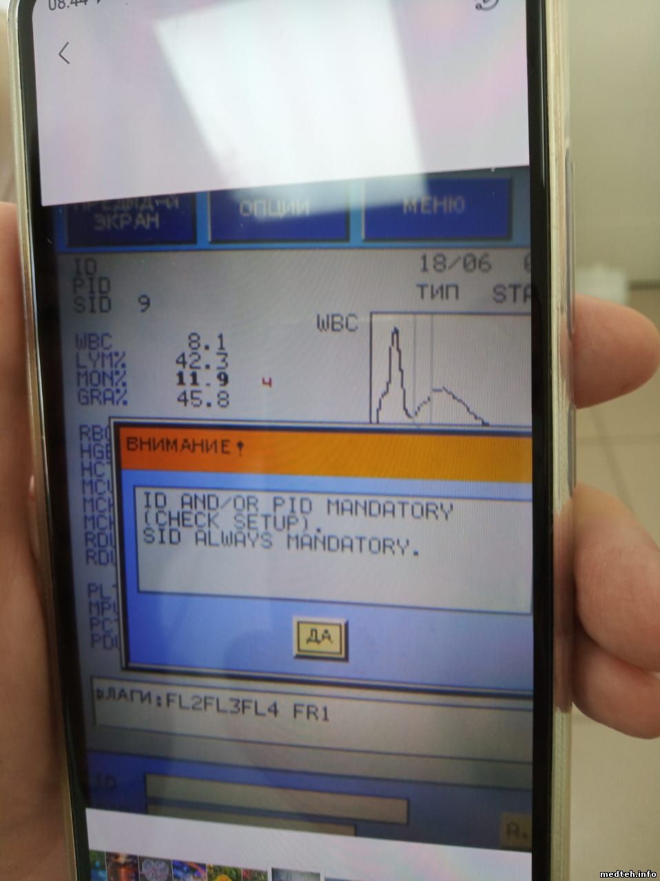

evgenij026Дата: Пятница, 25.Июн.2021, 12:20 | Сообщение # 345
У вас сообщений: 99
Ессентуки
Добрый день. Ну подскажите, что за ошибка. Фото прилагаю. Анализатор mythic 18.

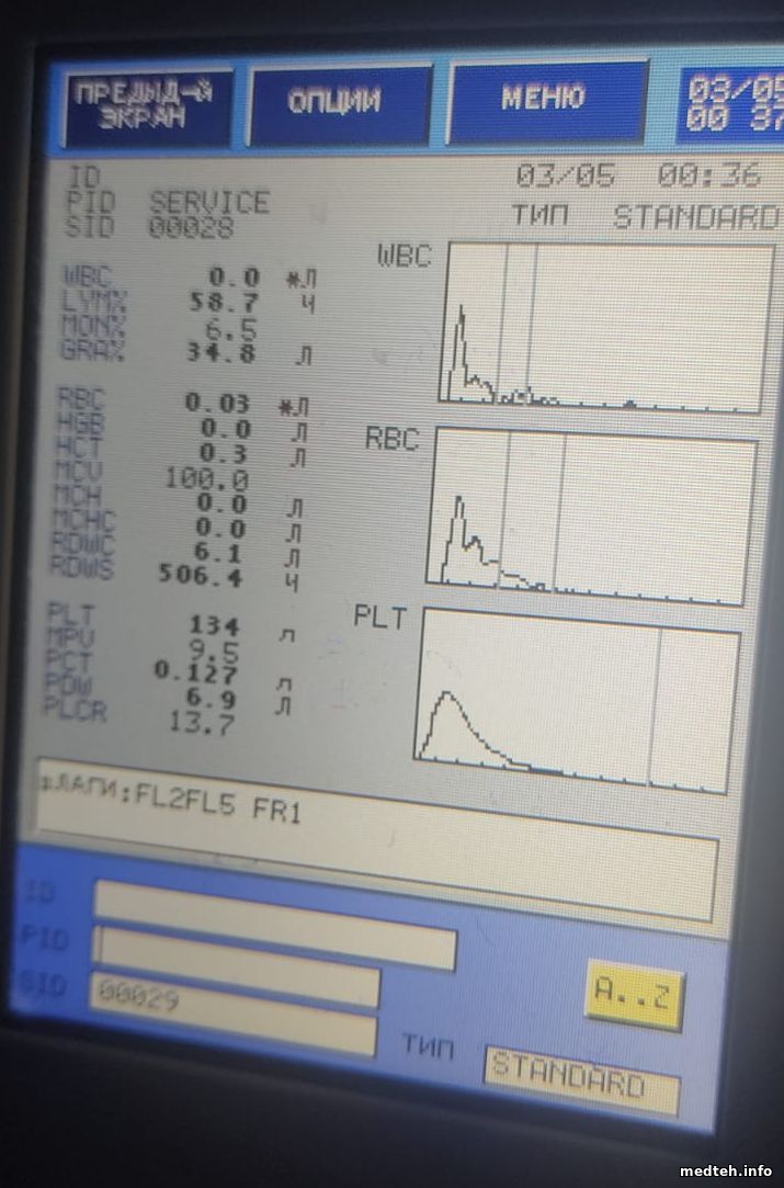

Electronic_ArtsДата: Среда, 29.Апр.2026, 21:05 | Сообщение # 347
У вас сообщений: 76
Электронщик
Азербайджан
Баку
Здравствуйте! Прочитал все посты но не нашел ничего касательно моей проблемы.
Пришел мифик с проблемой завышал тромбоциты и только проблема оказалась банально в прогнившем проводе от камеры RBC припоял и тромбоциты упали до 20. И все на этом началось. Теперь не могу аппарат на ноль сажать. Поставил свежие реактивы, прогнал аппарат хлоркой в режиме BURN-IN потом высушил сделал промывку водой. Заново подключил реактивы и опять тоже самое делаю пустой тест без крови - подчета по WBC и RBC нет но аппарат по всем другим параметрам какие то подчеты ведет.
Осушил камеры проверил напряжение в обеих камерах 58-59Вольт. Больше из прогнившего ничего не обнаружил.
Контакты везьде чистые.
Если отключить камеры от блока предусилителя то по всем фронтам получаю нули но после подключения опять бардак.
В какую сторону копать уже не знаю.
vvpДата: Понедельник, 04.Май.2026, 18:46 | Сообщение # 348
У вас сообщений: 405
Electronic_Arts, Снимите и почистите промывочный узел иглы. Обычно из за изношенного кольца игла не промывается и кровь накапливается в промывочном узле. Надо хорошо почистить и поменять кольцо. Тромбоциты должны обнулиться.
Electronic_ArtsДата: Вторник, 12.Май.2026, 17:41 | Сообщение # 349
У вас сообщений: 76
Электронщик
Азербайджан
Баку
Перепробовал все - аппарат столько реактива скушал что за это время она само по себе должна была сесть уже на ноль но каша продолжаеться - как не имея резальутат в WBC она умудряеться подчитать лимфоциты, Моноциты и Гранулоциты не понимаю. Я и трубки поменял думал вместо того чтоб искать что где застрял возьму и поменяю и это не дало положительных результатов.

fred1Дата: Пятница, 22.Май.2026, 19:19 | Сообщение # 350
У вас сообщений: 551
Анапа
Нас интересуют только 4 показателя WBC,RBC.HgB,PLT. Остальное может показывать что угодно. Одна пылинка и он посчитает кучу клеток. Проверяем заземление. закрыты ли все крышки... И еще внимательно смотрим кабель от камеры до усилителя. Бывает что сгнивает экран...
