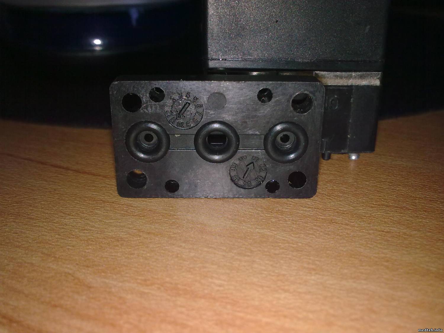

alexkuz5Дата: Пятница, 18.Мар.2011, 19:00 | Сообщение # 81
У вас сообщений: 79
Попытался разобрать клапан,когда снял катушку обнаружил,что из исполнительного механизма вышла ось.
alex
Serg74Дата: Воскресенье, 20.Мар.2011, 07:55 | Сообщение # 82
У вас сообщений: 1101
Инженер лаборатория ИВЛ
alexkuz5,
внизу формы новый ответ есть "прикрепить файл", только размер до 2 МБ, выбираешь через обзор, ну и все.
По поводу брака - все может быть, я пока сталкивался только с проблемами (у клапанов) возникшими от заливания растворами.
zx19Дата: Воскресенье, 20.Мар.2011, 08:18 | Сообщение # 83

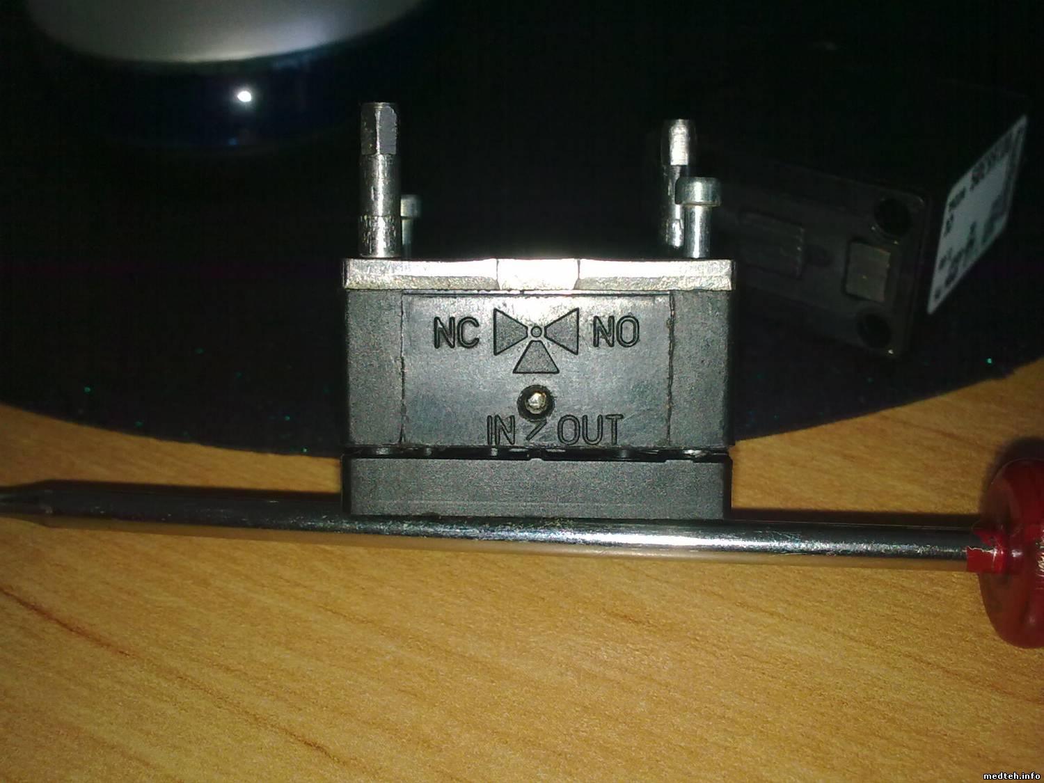

alexkuz5Дата: Среда, 06.Апр.2011, 10:29 | Сообщение # 86
У вас сообщений: 79
Заказали новый клапан в сборе номер7,а прислали номер6 и говорят они одинаковые.
Однако на механизме 7 написано NO,а на 6 написано NC.
Вопрос, а одинаковые ли они, как говорят. И можно ли вместо 7 поставить 6?
Подскажите,если кто знает чем они отличаются?
alex

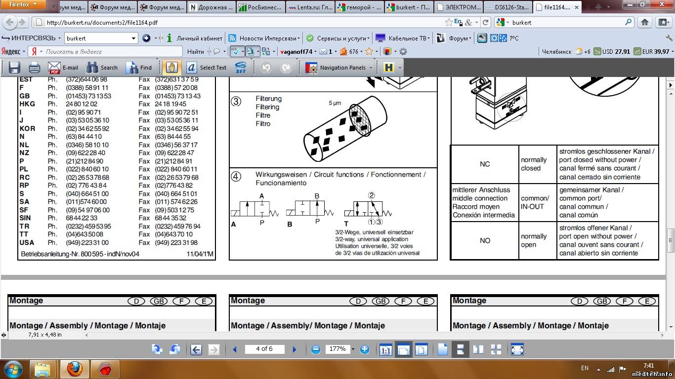

Serg74Дата: Среда, 06.Апр.2011, 11:23 | Сообщение # 87
alexkuz5,
разница изначально в принципе 6 клапан он 3/2 ходовый (т.е. в нем снизу три дырки смотри фото) он перераспределяет потоки, а 7 - 2/2 ходовый у него снизу 2 дырки либо пропускает либо нет, в остальном механизм одинаков, просто попробуй переставить нижнюю часть (№ 1 ) со старого клапана - эта ту, которая снимается без инструмента - она с ключиком, т.е. по другому не поставишь, плюс как он сам стоял изначально. Сам рабочий механизм - № 2.
Сообщение отредактировал Serg74 - Среда, 06.Апр.2011, 11:26
IngvarrДата: Среда, 06.Апр.2011, 11:24 | Сообщение # 88
У вас сообщений: 64
NO - нормально(в выключенном сост.) открытый, NC - нормально закрытый
alexkuz5Дата: Среда, 06.Апр.2011, 15:39 | Сообщение # 89
У вас сообщений: 79
Клапан состоит из 2 частей: сама катушка и нижняя часть(механизм).
Из нижней части вылетела ось(механическое повреждение).
У 6 клапана сама нижняя часть она другая?
Можно ли её заменить или у 7клапана она другая?
alex
Serg74Дата: Среда, 06.Апр.2011, 17:10 | Сообщение # 90
alexkuz5,
смотри первое приложенное фото: состав(в разобраном виде) магнит, затем исполнительный механизм(2) и низ с каналом(1).
alexkuz5Дата: Среда, 06.Апр.2011, 19:31 | Сообщение # 91
У вас сообщений: 79
Ось вылетела из исполнительного механизма и он вышел из строя.
А исполнительные механизмы разные или одинаковые?
Поэтому и вопрос 6 или 7 -они одинаковые или разные?
alex
Serg74Дата: Четверг, 07.Апр.2011, 05:08 | Сообщение # 92
alexkuz5,
читай 69 пост, отличие в 3 части клапана, остальное одинаково, или просто переверни блоки и посмотри снизу. Буквы на боку для правильной ориентации положения.
9ABFBd01.pdf (373.1 Kb) · F7EE1d01.pdf (194.9 Kb)
alexkuz5Дата: Четверг, 07.Апр.2011, 12:19 | Сообщение # 93
У вас сообщений: 79
Пришёл новый клапан, поставил на место, всё заработало.
Большое спасибо за оказанную помощь.
Причина оказалась в заводском браке, хотя специалисты говорят, что это исключительный случай. Но, как говорят, и палка раз в год стреляет.
alex

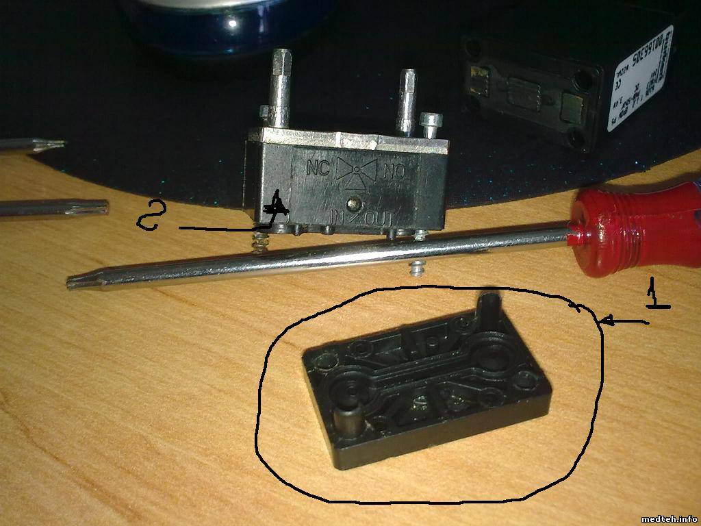

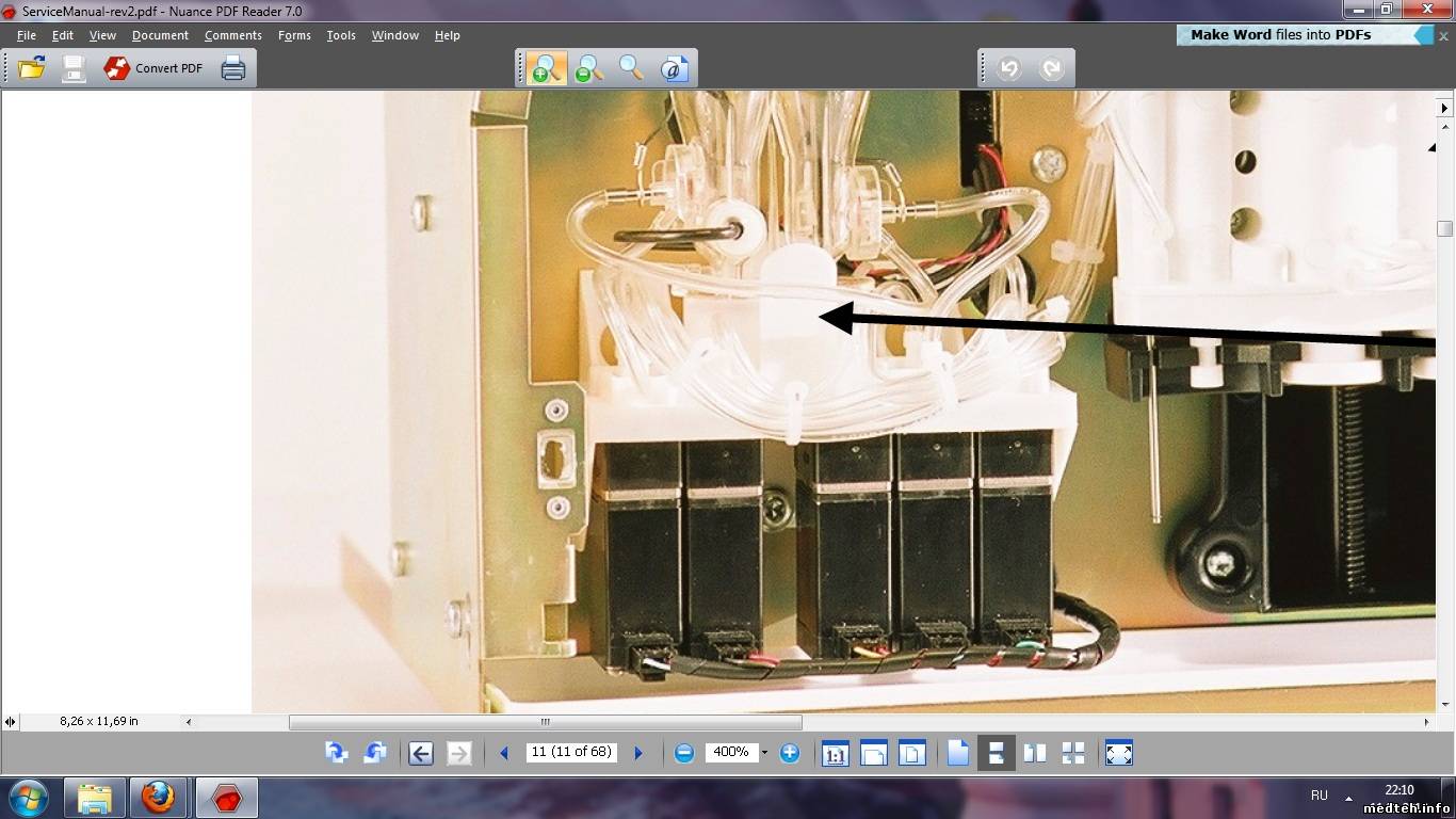

kardisДата: Пятница, 20.Май.2011, 06:52 | Сообщение # 94
У вас сообщений: 40
уфа
Когда чистили Мифик 18 перебирали все клапана и перепутали положения нижних частей клапанов. Подскажите пожалуста как они должны стоять? Или дайте схему.
Serg74Дата: Суббота, 21.Май.2011, 06:15 | Сообщение # 95
kardis,
гидросхема есть в пользовательской, наибольший геморрой это трехходовые(4, 5, 6, 9), но положений всего два. Смотри вложение. На рисунке из паспорта клапана (рисунок 4 для Т на фрагменте) и сам клапан с фото , будет так: NC - нормально закрытый(т.е пока не подано напряжение, и если разбирал внутренность - там где пружина) это 1(в паспорте), NO - нормально открытый это 3, а 2 это дырка по середине(еще фото). Соотнеси это с самой гидросхемой из инструкции, там клапан чуть не так нарисован, но смысл тот же. Двухходовые или 2/2 здесь тип А т.е. нормально закрытые и вроде не особо критичны к перевертыванию, я особой разницы не заметил. Можно так 4, 5, 9 стоят на шприцах и в обычном состоянии NO идет на канистру, т.к. рабочий механизм шприц, за счет переключения осуществляется дозирование(определяется временем работы клапана), излишек объема из шприца сбрасывается в канистру, и шприц снова заполняется(на обратном ходе механизма), за счет этого система постоянно заполнена и отсутствует воздух.
Вот вроде все, малость сумбурно blush , если что пиши. mail1
5414896.jpg (374.0 Kb) · 6900906.jpg (149.0 Kb) · DS6126-Standard.pdf (319.8 Kb) · file1164.pdf (192.7 Kb) · 5370252.jpg (143.0 Kb)
Сообщение отредактировал Serg74 - Суббота, 21.Май.2011, 06:17
kardisДата: Понедельник, 23.Май.2011, 14:16 | Сообщение # 96
У вас сообщений: 40
уфа
Клапана поставили (сравнили с другим аппаратом) подключили дистилированную воду вместо реагентов. Контрольный цикл проходит. Когда делаеш запуск появляется ошибка PRESSURE DEFAULT.
Serg74Дата: Понедельник, 23.Май.2011, 14:22 | Сообщение # 97
kardis,
у меня подобная проблема была из-за перетянутых клапанов под измерительными камерами. В режиме проверки клапанов пройдись по всем, послушай звук(должен быть достаточно звонким и четким), если не слышно ослабляй в первую очередь крепление нижней части, во вторую - крепление самих электромагнитов.
kardisДата: Вторник, 24.Май.2011, 07:24 | Сообщение # 98
У вас сообщений: 40
уфа
Проблема решилась. После внимательного изучения гидравлической схемы оказалось, что клапана под измерительной камерой поставили как зеркальное отображение. Действительно положения двухходового клапана на открытие не повлияло.

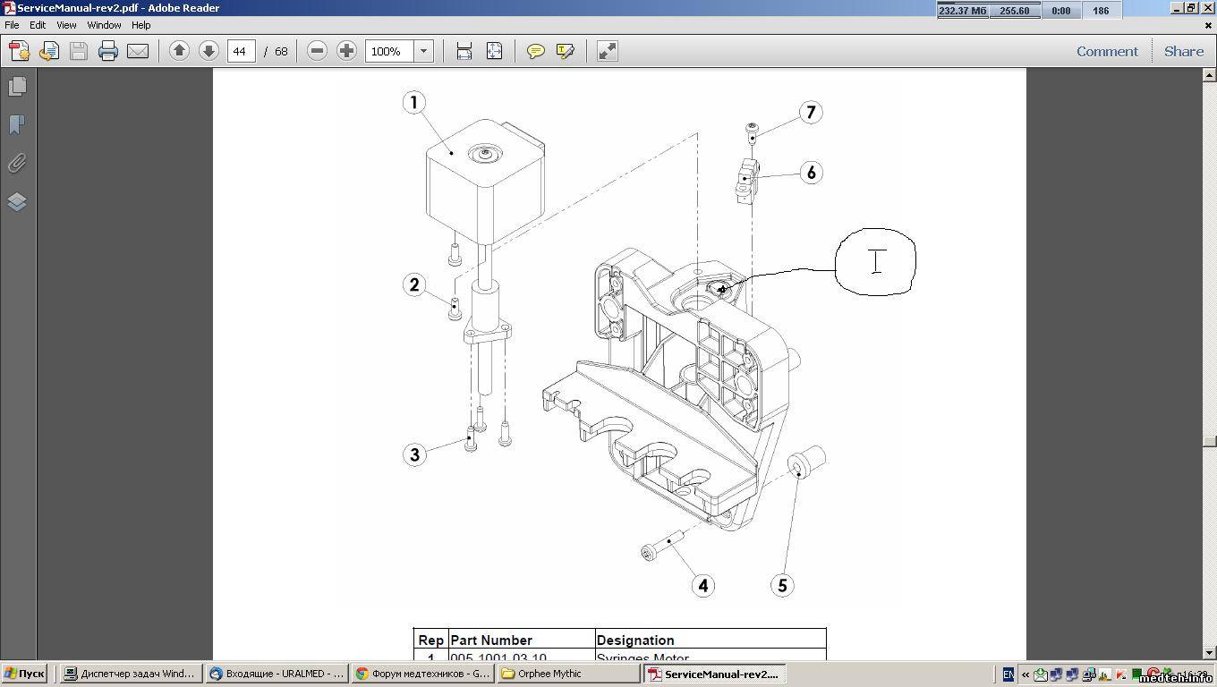

FaustДата: Среда, 09.Ноя.2011, 16:50 | Сообщение # 104
У вас сообщений: 53
устройство, коллеги, я знаю. что больше всего меня удивило, с этой неисправностью аппарат к нам привезли, ошибка в журнале есть, я разобрал, прочистил оптопары, смазал поршни, (червяк и направляющие не мазал) перетыкал все разъёмы. и неделю гонял-пуск, промывка, проба, холостая проба... увезли анализатор, отработал недели 2 и вот опять привезли. пытался в ручную застопорить ход- во время движения шприцев вниз блокировал их рукой-пол аппарата поднималось, вот просто интересно чтож такое, видимо отпуск придётся прервать из-за него mad
спасибо за советы, попробую обязательно отпишусь.

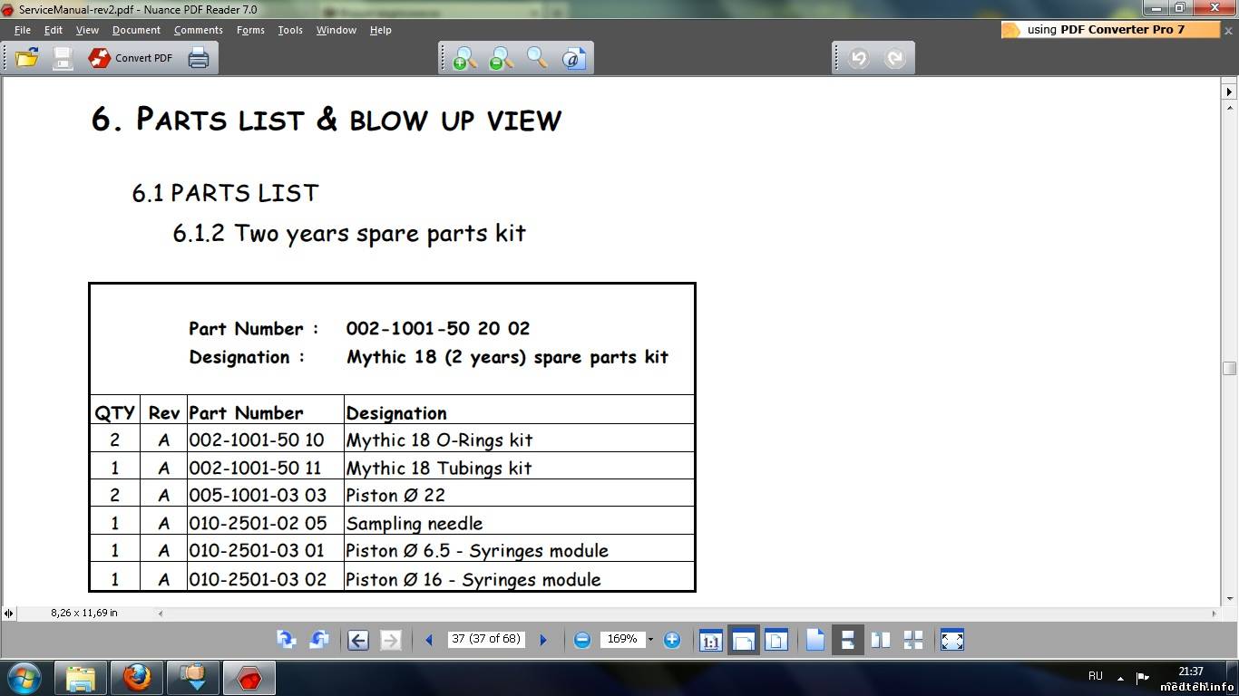

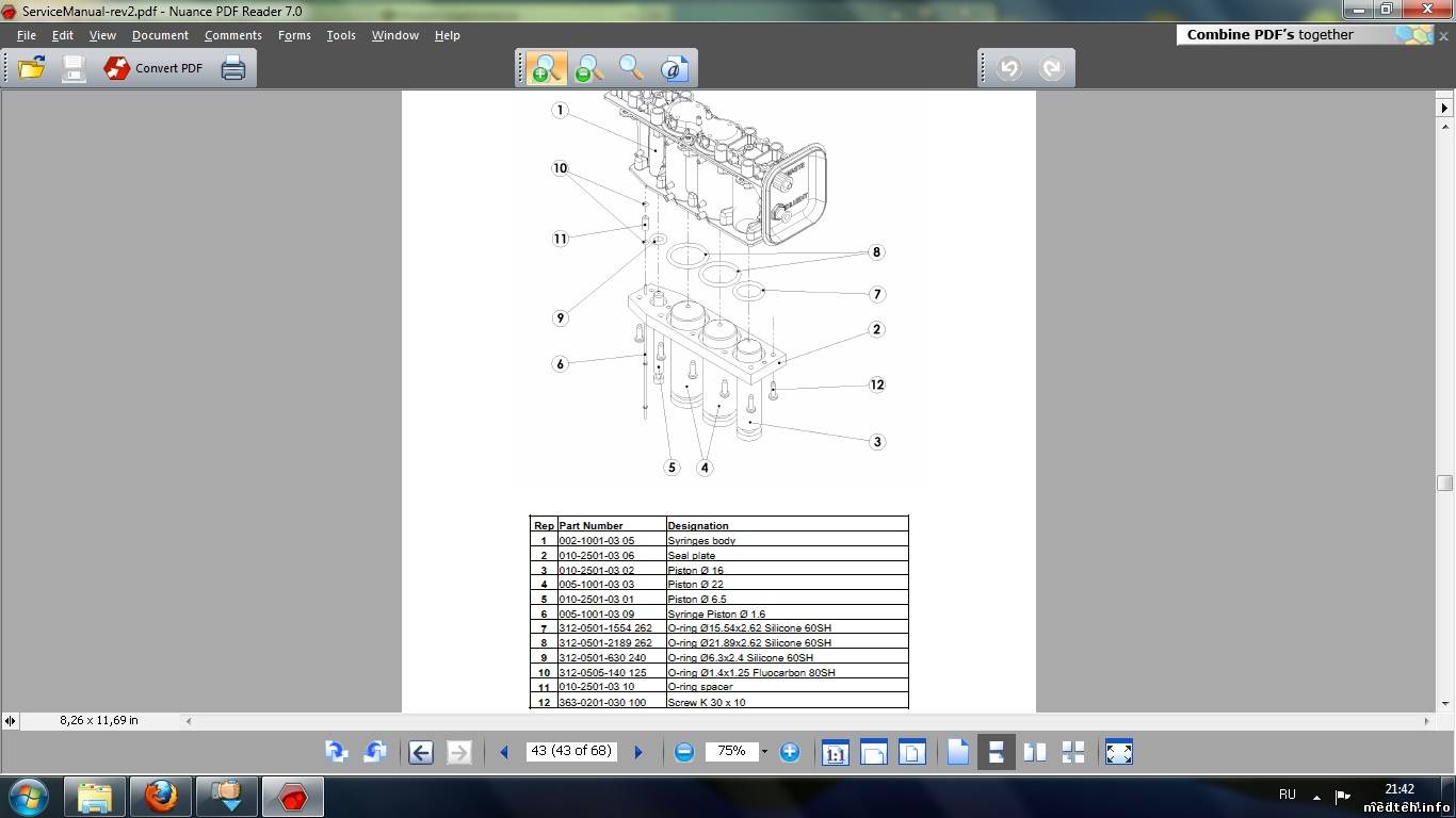

вопрос немного другой тематики: кто-ни будь зказывал плунжеры на мифик? как они правильно называются?
Serg74Дата: Суббота, 03.Дек.2011, 19:44 | Сообщение # 110
Faust,
ты имеешь в виду поршни шприцов - так в сервисной они хорошо поименованы, и навряд ли можно отдельно (ну не любят они это), а так они входят в стандартный комплект обслуживания - там все поршни, трубки, уплотнители, стоило порядка 1000 евро номер 002-1001-50 20 02, у нас покупали, в комплекте был еще и поршень шприца пробы, но не факт по нынешним временам.
FaustДата: Воскресенье, 04.Дек.2011, 08:33 | Сообщение # 111
У вас сообщений: 53
ОГО!!! вот это да!!! спасибище огромное! и ещё Serg74, можно попросить скинуть сервис мануал на почту?
да, поршни шприцев. износ виден уже невооружённым глазом.

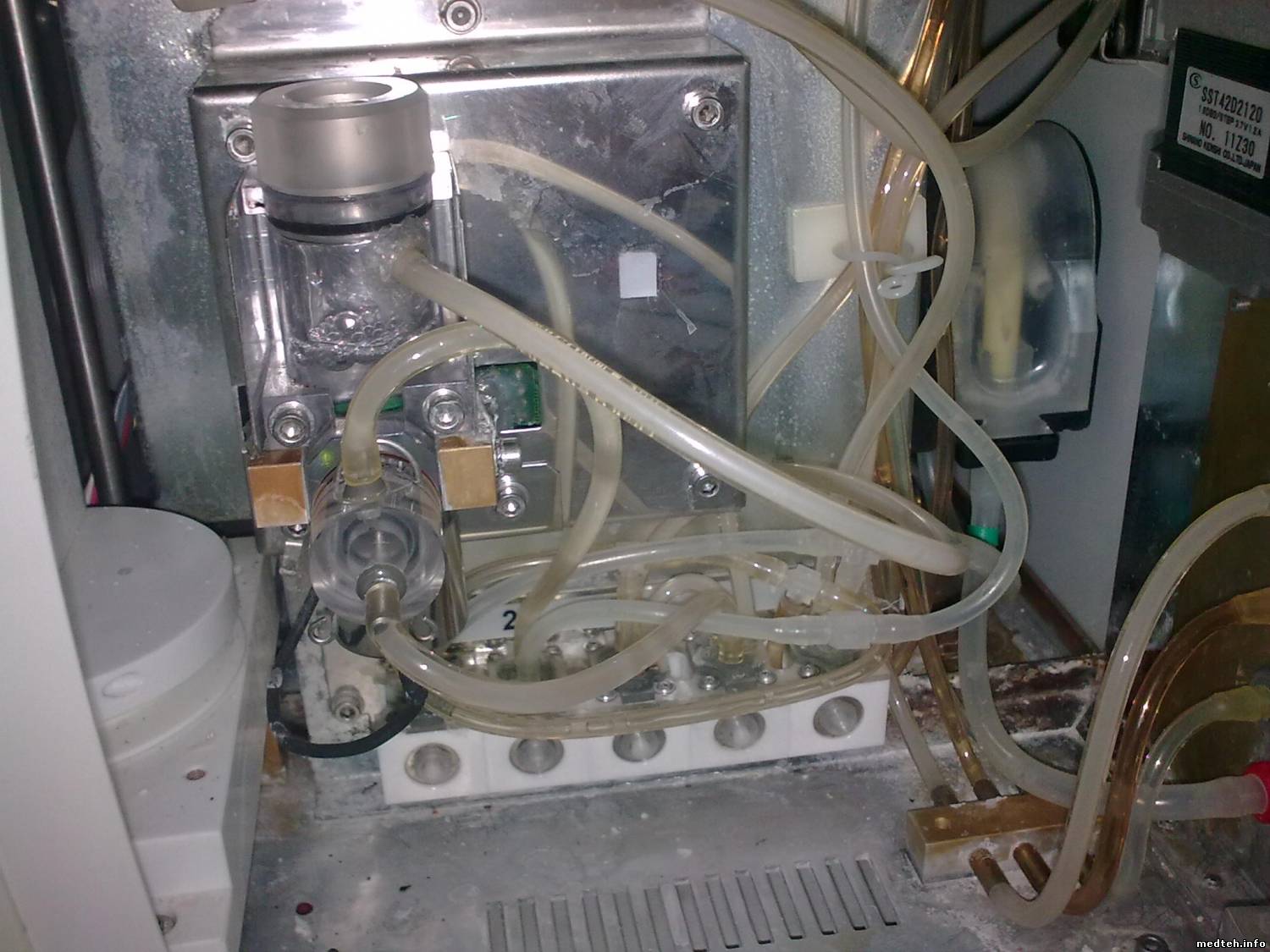

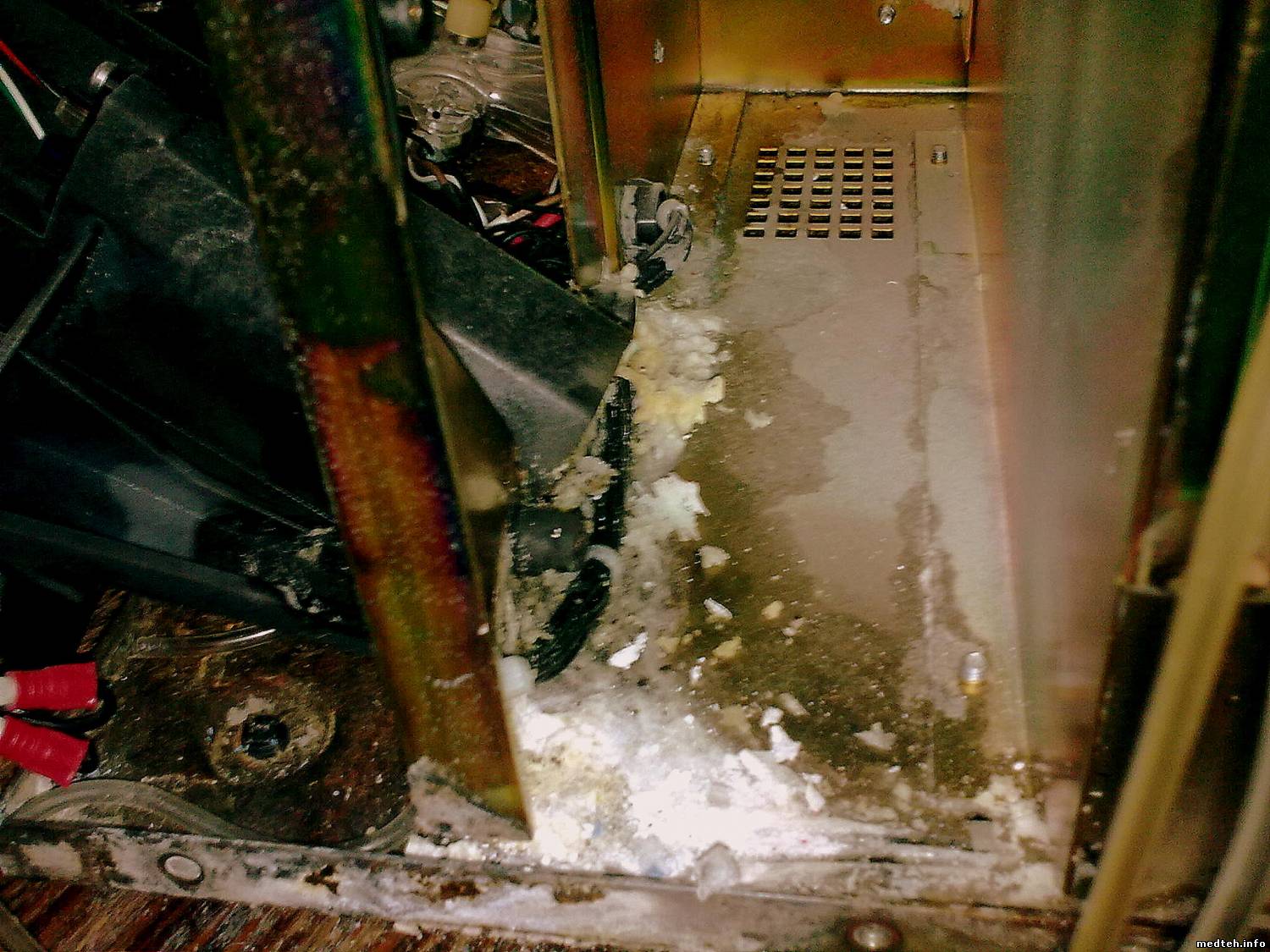

FaustДата: Среда, 11.Янв.2012, 17:41 | Сообщение # 114
У вас сообщений: 53
И так ещё раз здравствуйте!!! (ох и достал я наверное здесь всех=)
Докладываю: тот мифик у которого игла заросла чем-то белым, задышал. видимо проблема была именно в засоре иглы.
Есть ещё один: включается, проходит цикл запуска, делает 1-2 анализа крови и тромбоциты с лейкоцитами уходят в звёздочки. промывка с гипохлоридом помогает ровно на 1-2 анализа. Реагенты кормэй, свежие. Микроветы одноразовые новые. Мне предстоит ехать к этому аппарату в другой город, поэтому решил поосновательней подготовиться. у меня сложилось впечатление что тупо не поступает промывающий раствор. у кого какие мысли и мыслишки-делитесь буду рад почитать.
Serg74Дата: Среда, 11.Янв.2012, 19:25 | Сообщение # 115
Faust,
а полное заполнение гипохлоритом делал(плюс цикл запуска, обратный промыв - в этом случае хорошо видно грязь если была в трубках измерительного канала - выплевывает прямо облачком, и немного погонять в измерении - именно на гипохлориде, я вообще гоняю на белизне)? Заодно проверь правильность гидросхемы, мало что могли попутать.
Можно проще - исключить сначала литик и моющий из измерения(просто пережать подачу, если пойдет, то подцепить по очереди, глядя как меряет, и откуда может идти грязь, либо подсос. Именно на измерении, а не на запуске. Моющий проходит через крайние клапана(№ 6 и № 11) под измерительными камерами.

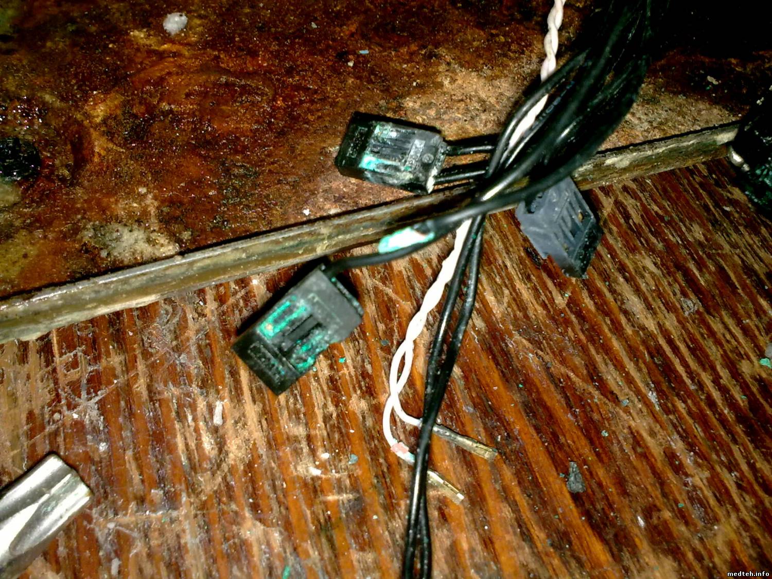

Проверь состояние разъемов и самих механизмов клапанов под камерами, а то мне доставался жуткий образец смотри фото. Ну еще сами электроды внутри камеры, не деформированы, чистые. Аппертуры я тоже прокачиваю отдельно в гипохлорите, часто помогает, т.к. они тройник своего рода, да и грязь в них не видно, а иногда болтается, приклеившись к стенке в зоне измерения. unknown
FaustДата: Среда, 11.Янв.2012, 20:01 | Сообщение # 116
У вас сообщений: 53
раньше кстати этому аппарату ни гипохлорид ни шаманский бубен не помогали, сейчас помогает на 1-2 анализа... есть надежда. поеду я туда наверное с бекеровскими реагентами, там и посмотрим и заменим. контакты зелёные мне попадались уже и не раз, клапан типа проверку проходит, а на деле не щёлкает т.к. контакт плохой, после этого я стал разъёмы на нижних клапанах забивать густым силиконом.
советы запишу, поеду с умными тезисами.=)
на фотках шедевр! good
Сообщение отредактировал Faust - Среда, 11.Янв.2012, 20:04
Serg74Дата: Среда, 11.Янв.2012, 20:13 | Сообщение # 117
Faust,
кстати, в самой сервисной нижние клапана развернуты к дверке, смотри фото, наверное потом стали ставить наоборот.
