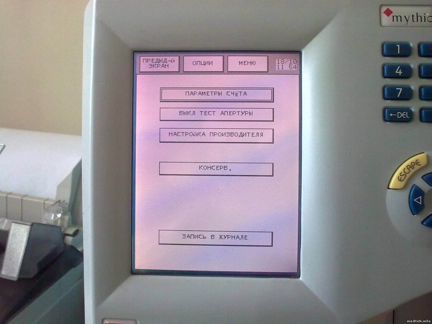

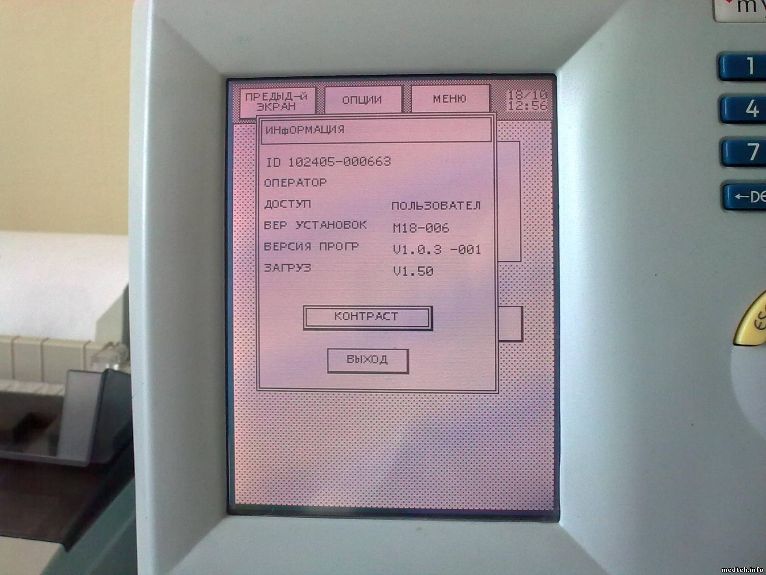

Проблема следующая периодически нет дифференциации лейкоцитов, а если меряет, то неправильно, на нормальной крови у каждой популяции около трети от общего числа (30-35 %). Лизирующий, трубку и подачу проверил, при открытой крышке, работает, при закрытой периодически вылетает, а проверить процесс подачи лизирующего в этом случае, визуально, не получается. Аппарат промыт, клапан разбирал, чистый, щелкает, на днях попробую перекинуть между собой с подобным.
Кроме того, используя пароль из сервисной (8SUP) получаю только половинчатый доступ к меню, версия и вид меню Сервис (в этом экране доступны не все кнопки) приложены, на остальных Мификах пароль работает нормально. Может кто знает пароль для этой версии.

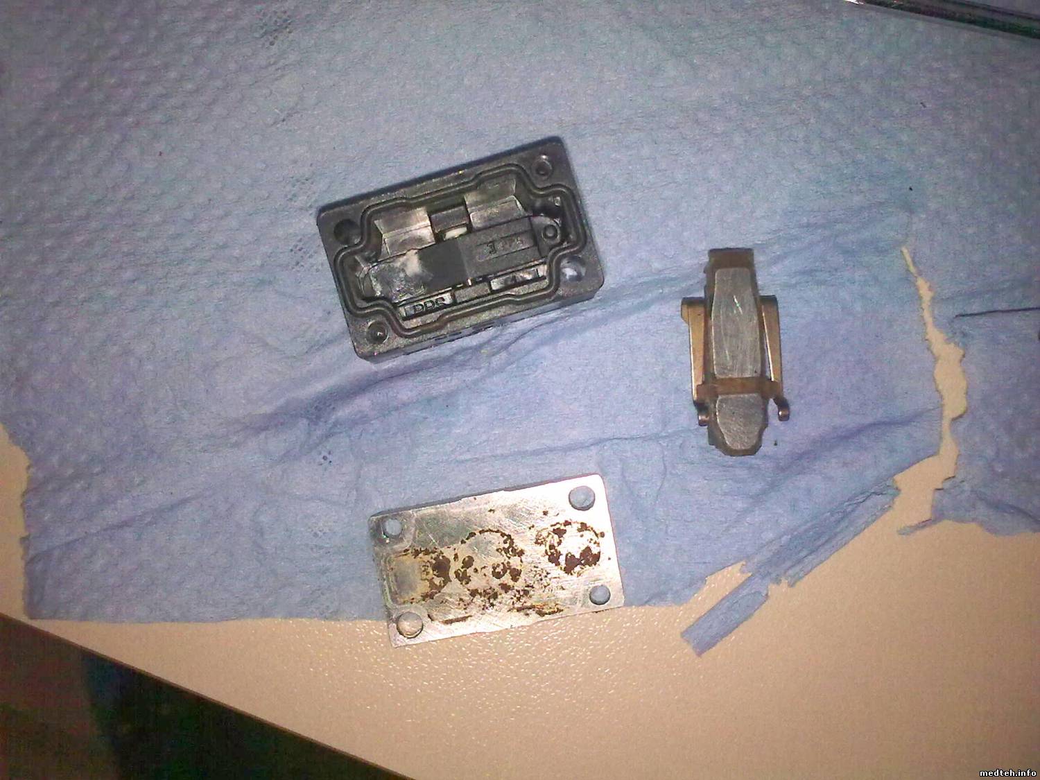

У вас сообщений: 1101
Инженер лаборатория ИВЛ

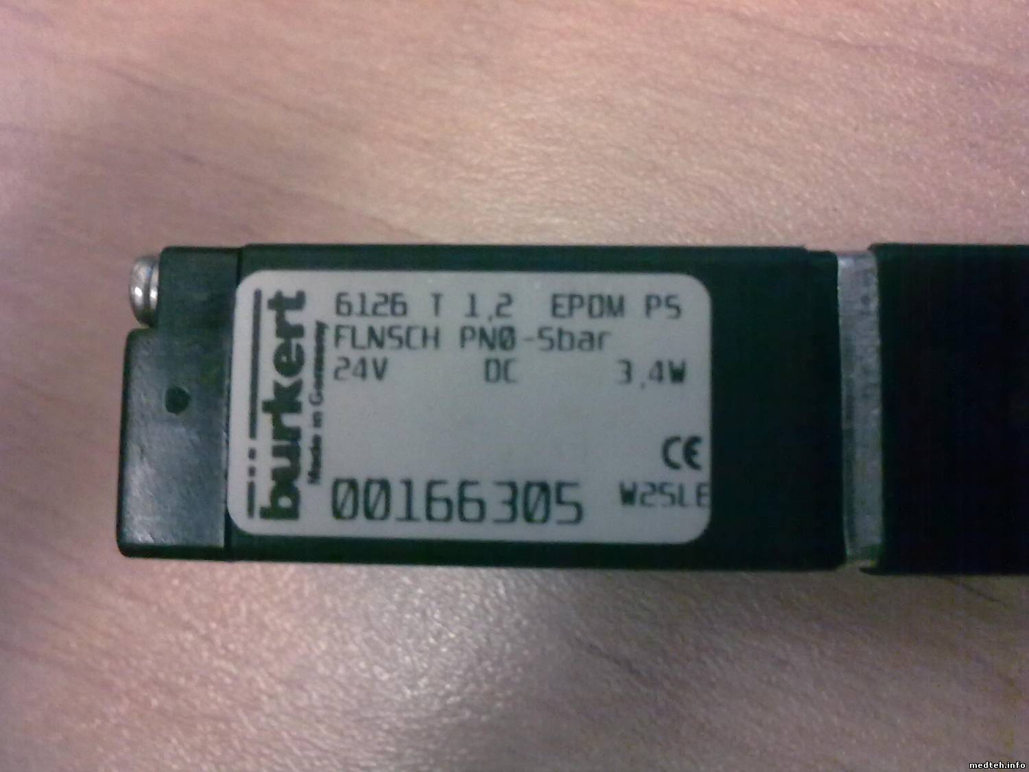

Проблема вылезла наружу окончательно, а точнее приехал клапан лизирующего, надорвалась резинка. В работе выглядело так - срачала нарушилась дифференциация - те соотношение между частицами, в конце, концов из частиц практически одни гранулоциты - литик не доходит до камеры.
Теперь надо искать замену, с официалами по поставке проблема - кивают на регионалов, а у тех 2-3 цены, может кто, что подскажет?

может 18ST поможет открыть все меню? проблема такая же была с клапаном брал у офицалов ждал правда 2 месяйа.

спасибо за пароль, подошел, все проверил. Пока ждал ответ от Кормея на клапан, нашел официалов производителя самого клапана - цена с учетом доставки и нужного каталожного номера -2600 рублей, а от Кормея пришел ответ на 13000. Комплект двухгодичный теперь стоит 46000. А всего-то изменений - Кормей купил Орфея.
А фото и координаты можно? Очень хочется, если нельзя в открытую то в личку.

Точные координаты человека с которым общался на работе, доберусь сброшу, а фото чего - если клапана - то в аппарате их три вида (модель одна 6126), заказал как на приложенном фото. Срок поставки такой же как у кормея - до 8 недель. Сам сайт со ссылкой на страницу клапана http://www.burkert.su/production/production/7. При заказе надо указывать тип, и артикул - длинный номер на шильдике - отправлял фото, по нему и определились, т.к. разновидностей несколько.

По заказу работал со следующим человеком:
ООО "Вентар"
Ведущий менеджер-консультантАндрей Приходько
+74956600775 доб. 560
+79162392829
560@ventar.ru

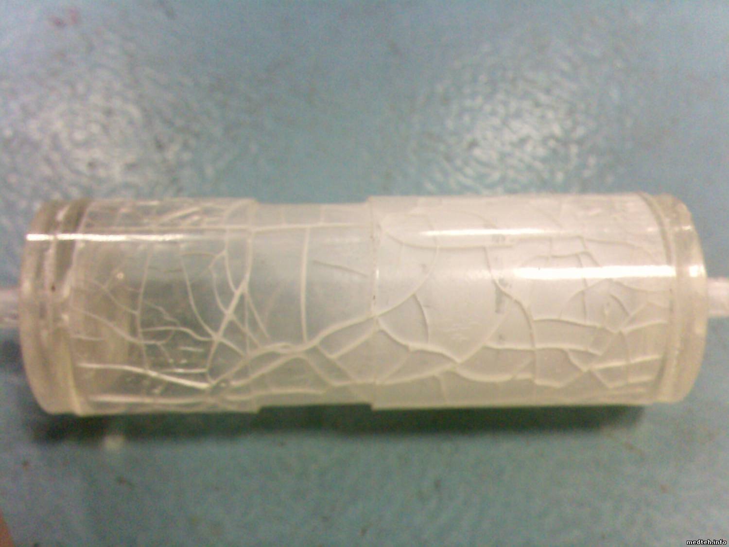

так это и не мифик, вопрос в том, что одно дело промывка -т.е. 10-15 минут наличие агрессивной среды, а другое - замачивают аппарат на всякий случай на 12-24 часа, а то и на все выходные. Плюс врачики могут хлестануть перекиси - вот тогда труба, на фото последствия похоже не от гипохлорита, а как раз от перекиси, т.к. налицо помутнение пластика.
vvpДата: Среда, 08.Дек.2010, 17:48 | Сообщение # 65
У вас сообщений: 405
Quote (Serg74)
он еще и растрескался biggrin

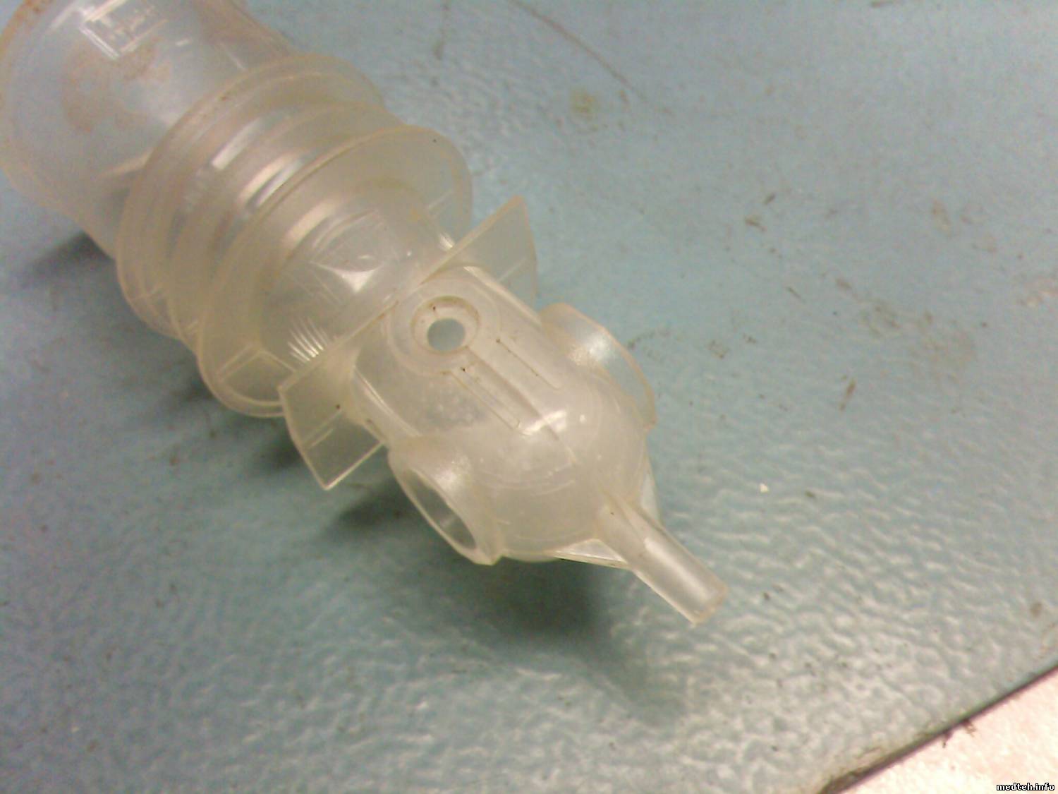

Имел дело с перекисью, как то налили в камеры врачи по незнанию, пришлось покупать новые как лекарство, а то была труба. =)
На фотках камеры от Micros 60

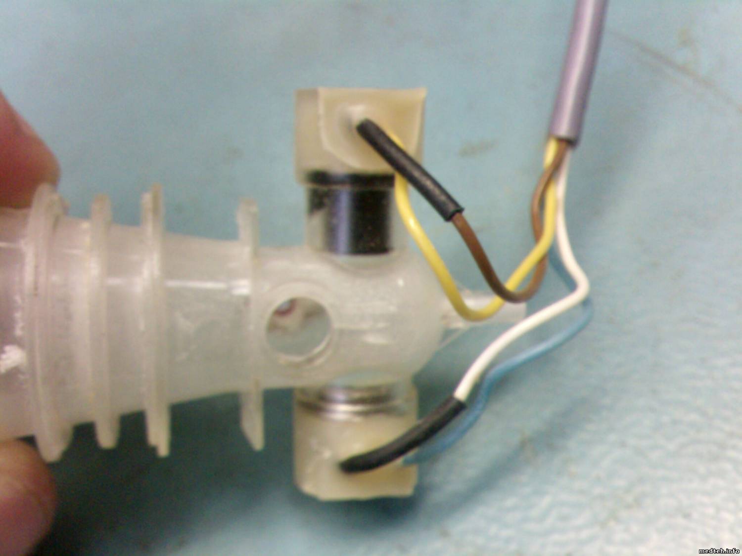

alexkuz5,
прикладываю наглядное фото устройства исполнительного механизма клапана, в твоем случае для начала сними нижнюю крышку(просто снимается, плюс на ней ключ, по другому потом не поставить), не разбирая сам механизм, возможно там висит какая-нибудь гадость.На фото клапан из под измерительной камеры, там они в большей критике - их может залить, и жидкость попадает внутрь исполнительного механизма.
