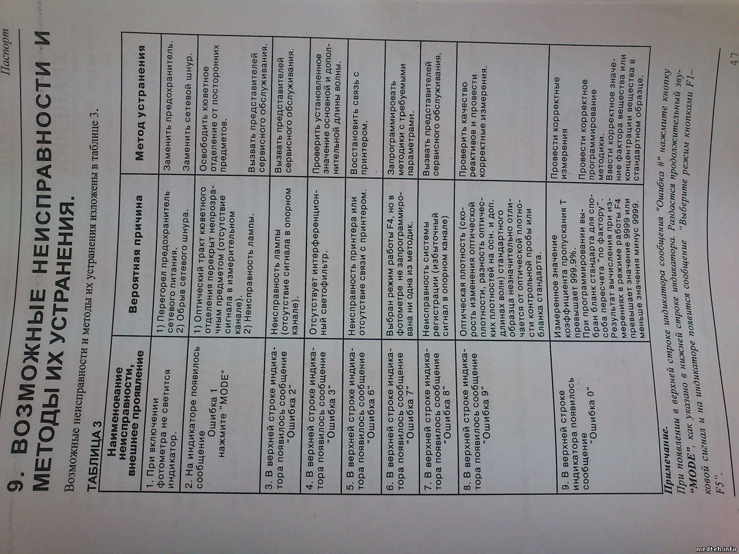

Может кто-то знает, из-за чего выдается "ошибка 3".
Куда конкретно копать?

сейчас сам столкнулся с этим рм2111 перестал запоминать программы и половина меню в иероглифах, думаю ковырять батарейку...
по поводу "Ошибки 3" в мануале написано:
Цитата
Вероятная причина:
Отсутствует интерференционный светофильтр
Метод устранения:
Проверить установленное значение основной и дополнительной длинны волны
nick7799КИевДата: Понедельник, 08.Авг.2016, 08:31 | Сообщение # 25

Тоесть, если на одних светофильтрах все норм, а на других "Ошибка 3", то плохие под замену?

При проведении цикла ZERO, на некоторых (не всех) длинах волн - выдаёт: "ошибка 3".
Как я понимаю, дело в оптике? Может кто-что знает или сталкивался? Или мануал у кого есть?
Здравствуйте, коллеги.
Ошибка 3 выскакивает, если слишком большой сигнал в канале. Если ошибка 3 выскакивает на длинах волн 500, 520, 540, 570,620,670, то обратите внимание на лампу с момента нажатия кнопки ЗЕРО и до появления ошибки. Лампа должна плавно с полнакала до необходимого уровня засветиться. Если лампа включается сразу на всю мощь, то прибор на этих длинах волн выдаст ошибку - потому-что зашкал.
Лечение - транзистор КТ853 на радиаторе на плате питания и резистор 0,5Вт 1Ом.

Уважаемые, а где найти мануал на этот "гроб"?
Выдаёт ошибку "1", посмотреть, есть ли смысл браться за него?

Ошибка 1 - отсутствует сигнал в измерительном канале или не горит лампа.
