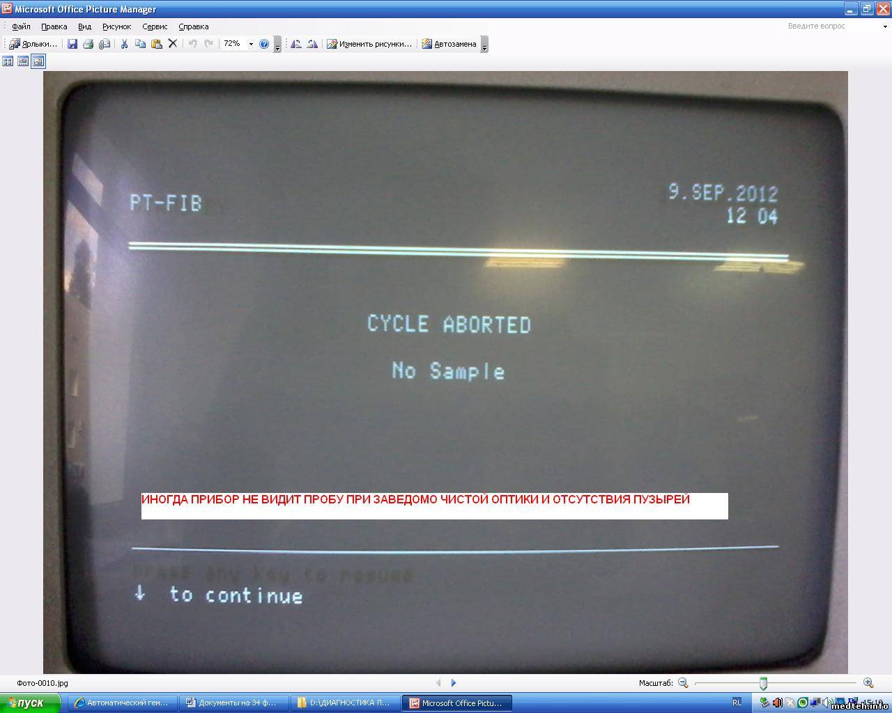

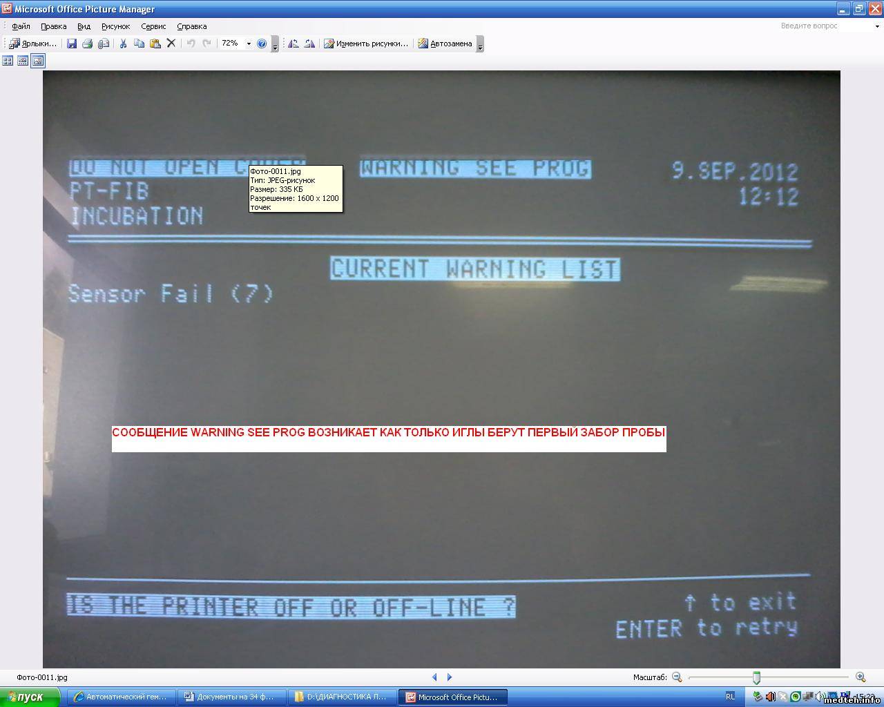

Уважаемые коллеги. Возникла проблема на аппарате ACL 7000. Прошу подсказать варианты решения проблемы.
После ошибки персонала (перепутали жидкости- вместо Reference Emulsion поставили промывочную жидкость) при анализе плазмы результат на методике фибриноген-РТ (PT-FIT (APTV)) (одна из многочисленных методик) отображается с ошибкой «Sensor Fail (7)» («эталонное значение вне разрешенных пределов»).
Все остальные методики работают адекватно, без ошибок!
Существует вероятность неправильного сохранения результатов калибровки этой методики, из чего выходит неправильный результат рефересного коэффициента, который потом умножается на «значение 0,999». Точнее говоря, измерительная система прибора работает правильно. Прибор не правильно пересчитывает из-за искаженного рефересного коэффициента, полученного после калибровки (я наблюдал сбой при операции калибровки врачом- один из параметров калибровки оказался в черном поле)- либо эталон прокис из-за июльской жары, либо прибор не запоминает эталон в память. Вышесказанное, исключает попадание пузырьков воздуха и грязь в систему, так как проведена качественная очистка всей системы, соприкасающей с пробой, оптической системы. Периодически возникает ошибка "нет пробы". Лечится следующей забором следующей пробы.

fred1Дата: Понедельник, 17.Сен.2012, 09:42 | Сообщение # 2
У вас сообщений: 551
Анапа
Внутри руки проходят проводки от иглы до коннектора под механизмом,очень часто они переламываются. Надо проверить так же контактные площадки на игле,бывает что они окисляются, ну и существует возможность коррозии внутри иголок(промывающий раствор это солянка 0.1 Нормали ). Можно попробовать другую иглу поставить ,идет в комплекте .

zx19Дата: Среда, 14.Ноя.2012, 06:25 | Сообщение # 9
если он похож на 200, то ошибка идет от неправильного напряжения с оптических сенсоров. лезть внутрь и крутить резисторы. тоже на днях была такая ошибка, вылечилось накруткой последних.
