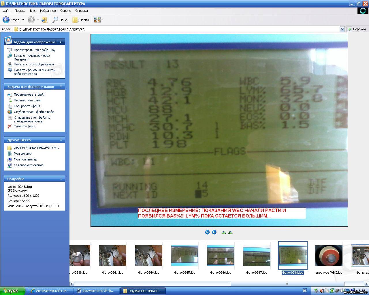

Разобрал, вымыл много грязи. Цифры по-тихоньку поползли вверх, что радует.
good_knightДата: Четверг, 13.Сен.2012, 14:01 | Сообщение # 9
У вас сообщений: 173

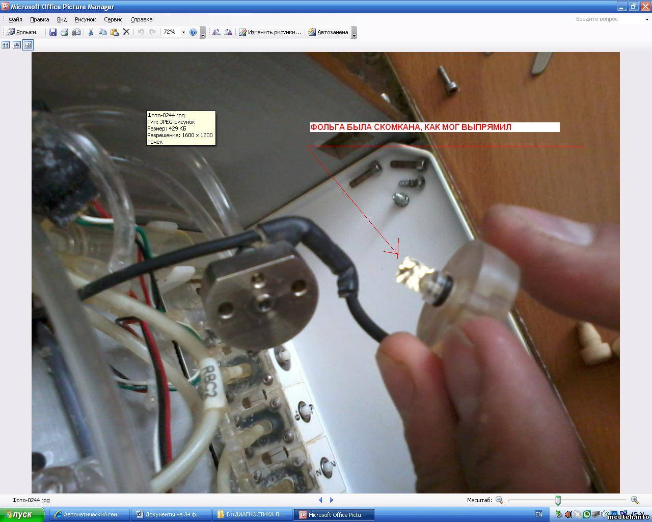

вытащил камеру WBC, апертуру. разобрал, промыл. обнаружил замятие фольги электрода, выпрямил. апертуру сфотографировал через микроскоп. отвертие без сколов, царапин.
Сообщение отредактировал good_knight - Четверг, 13.Сен.2012, 14:08

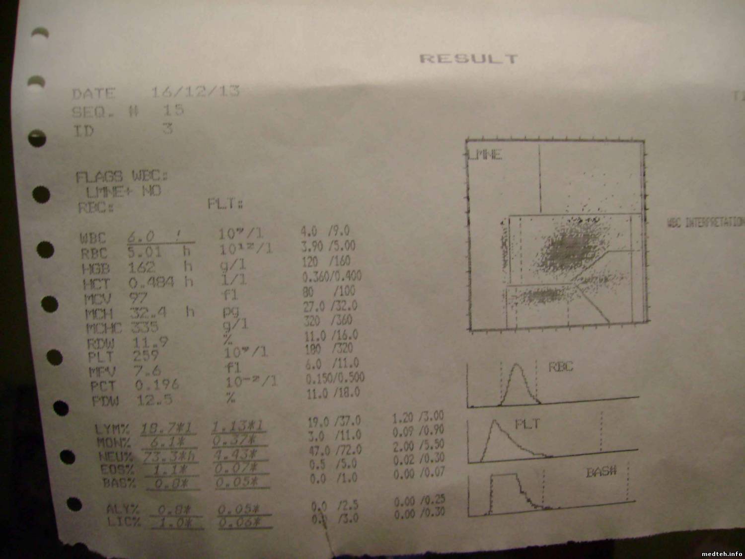

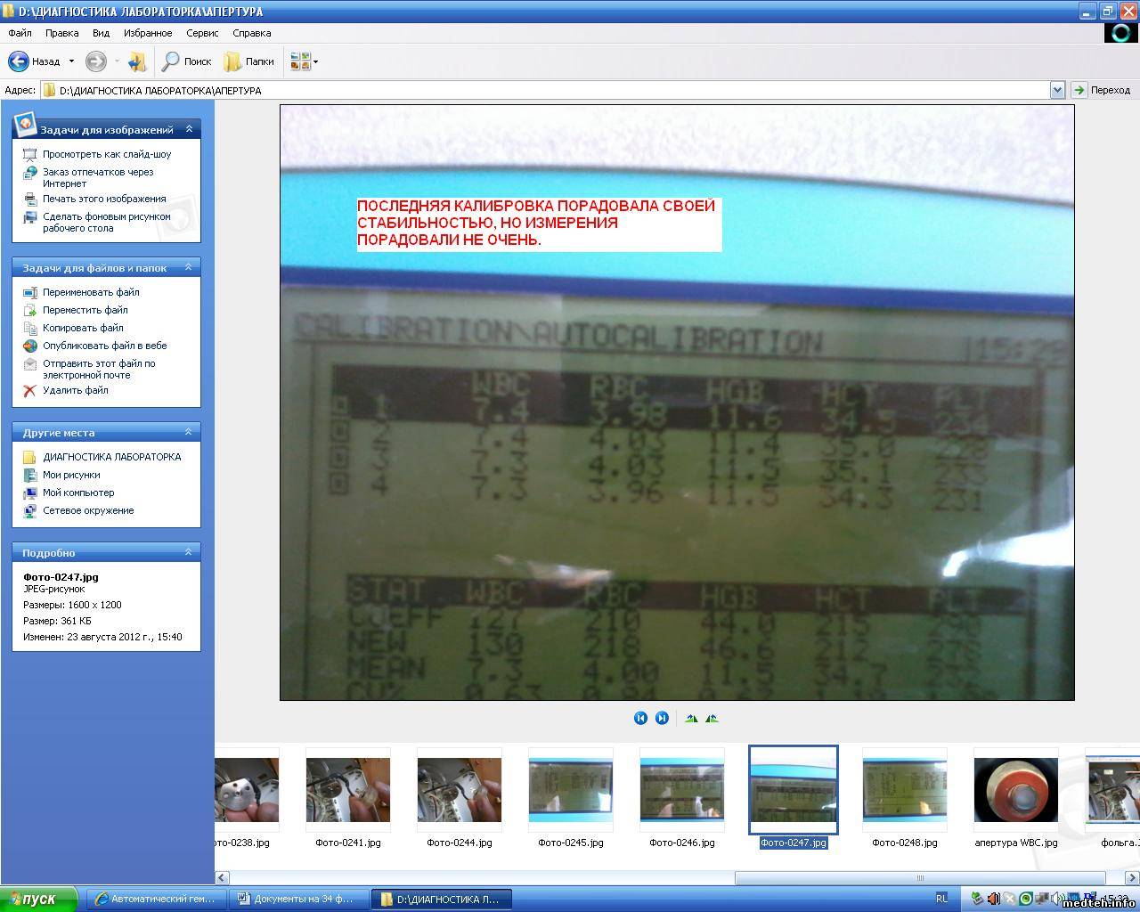

все промыл, просушил, собрал заново. сделал калибровку, результаты порадовали своей стабильностью. в гистограмме цифра WBC поползла к норме, появились кое-какое лейкоцинтарные частицы (пересчет). думаю, в следующий мой приезд ожидается успех.
Сообщение отредактировал good_knight - Четверг, 13.Сен.2012, 14:09

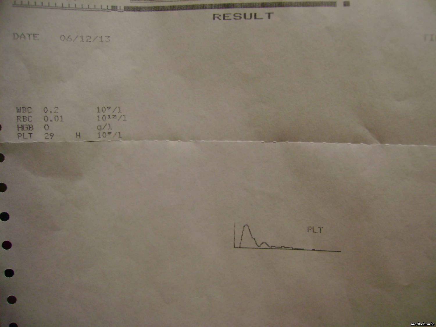

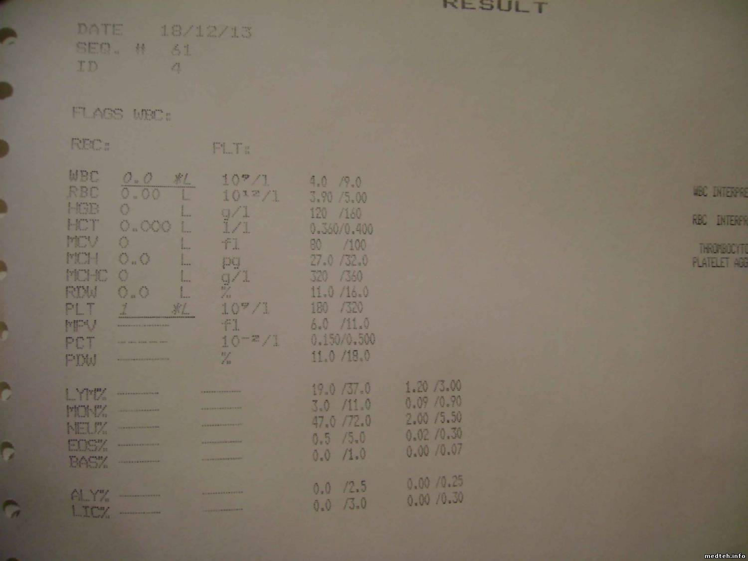

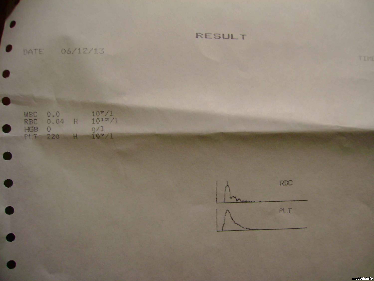

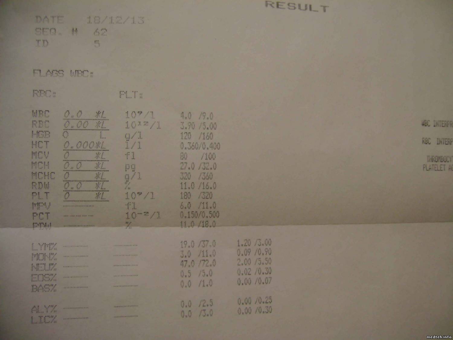

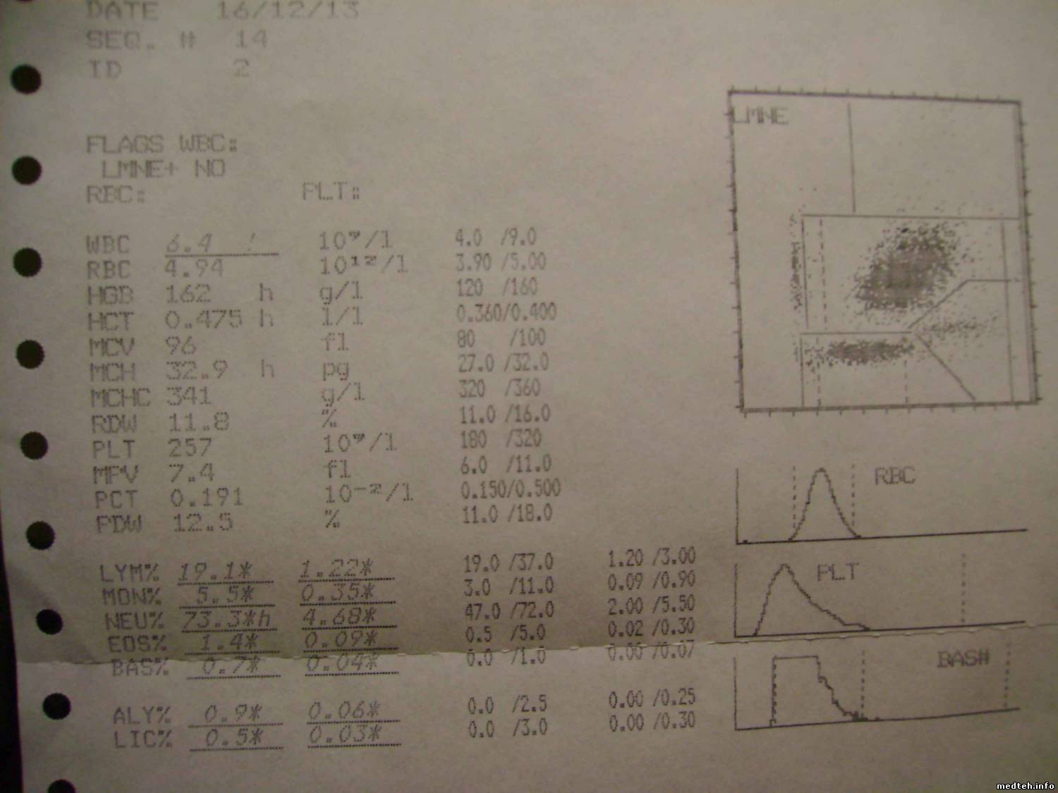

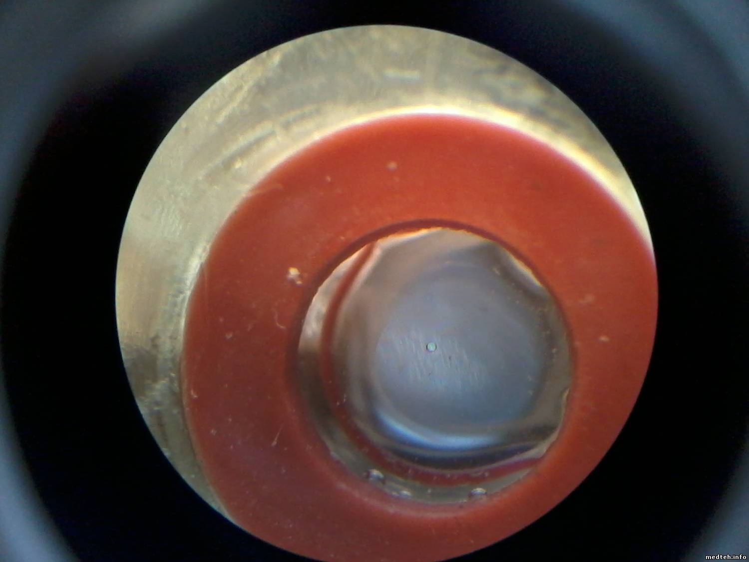

albertmДата: Среда, 18.Дек.2013, 10:31 | Сообщение # 27
Ульяновск
Добрый день, коллеги!
Возникла проблема с Pentra 60
Делал обслуживание, снимал все блоки шприцев, промывал и смазывал уплотнительные колечки и поршни силиконовой смазкой очень тонко, по одной капле между двумя пальцами размазывал и уже потом смазывал колечки. В итоге как обычно после сборки start up с первого раза не проходит PLT 29, делал промывку стало PLT 220, потом пару раз концентрированную промывку, после этого все параметры в цикле запуска 0. Как бы все нормально, контрольной крови не было, уже дело под вечер было, поэтому не делал замер по крови.

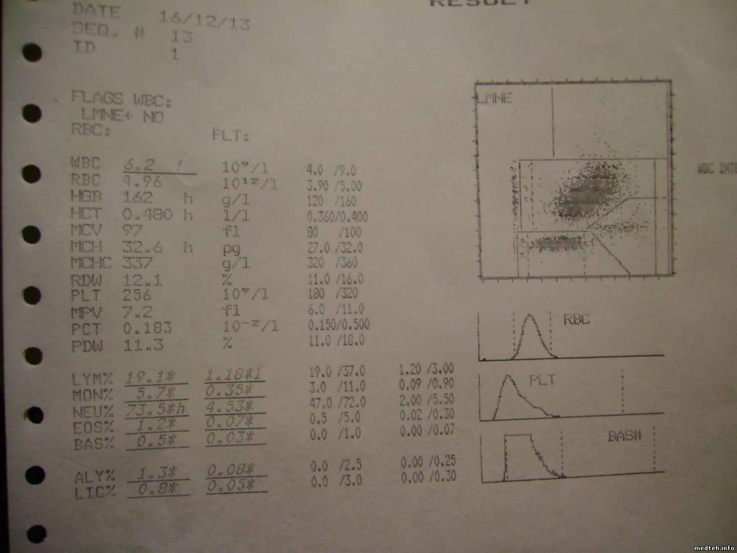

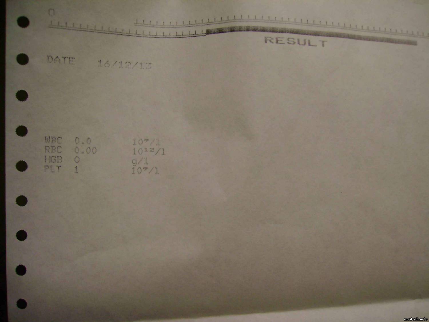

Звонят через неделю, не считает лейкоформулу, значения выдаются с ошибками.
Приехал, посмотрел, start up проходит идеально, PLT иногда 1, остальное все по нулям, а когда делаешь измерение по крови выдает результат с ошибками как на фото. Три раза делал замер, повторяемость можно сказать идеальная, но по WBC есть значение с "!" и все параметры по LYM, MON, NEU, EOS, BAS, ALY и LIC с ошибками, хотя в норму почти укладываются.
Что я только не делал, несколько раз концентрированную промывку, потом уже промыл всю систему разведенным 1:5 гипохлоридом, потом воздух, дистил. вода, воздух, заполнение реагентами раза 2-3. Даже поменял лампочку, думал может подсела и влияет на подсчет - год уже аппарату. После этого цикл start up, бывает PLT 1, но вроде укладывается в норму, иногда после start up все по нулям, но выскакивет надпись "Bad HGB blank". Потом все нормально, но параметры лейкоформулы и WBC все равно с ошибками и флаги WBC: LMNE+ NO.
Открывал крышку LMNE камеры и через Т-разъем вытягивал жидкость, вытягивается легко, как бы проточная ячейка не забита, жидкость протекает через нее свободно. Погонял туда-обратно воздух проходит легко. Должно быть так? Даже попробовал миноклером погонять. Чистил цитометр (rinse cytometer) несколько раз подряд. После этого start up по нулям, оставил так аппарат чтобы проверили по крови. На следующий день звонят опять тоже самое.
Что может быть? Что еще можно посмотреть?
1947280.jpg (84.1 Kb) · 8643626.jpg (73.0 Kb) · 1867688.jpg (75.7 Kb) · 5406423.jpg (97.1 Kb) · 9200637.jpg (99.3 Kb) · 9392919.jpg (92.4 Kb)

Да, кстати, все реагенты стоят оригинальные, не просроченные, менял на новые. Сегодня звонили с лаборатории, говорят первый анализ был идеальный и лейкоформула в норме, но следующие опять с ошибками и подчеркиванием. Сегодня попробую промыть WBC-камеру и снова шприц подсчета клеток, посмотрим к чему это приведет. Меня еще волнует, что через цитометр воздух прогоняется шприцом без усилия, может проблема с апертурой...

Пробозаборник не подтекает? Сделайте цикл заполнения Basolyse, посмотрите как он поступает в камеру. Обслужите шприцы реагентов (полугодовой набор - кажется).

Kiev
Проблема скорее всего с цитометром, в частности резистивный канал.
Включи отображение необработанных данных и дай фото распечатки.
Проверь массу и все остальные кабеля цитометра. (по моему в обслуживание входит замена проводка массы на цитометре, хотя я никогда не трогал его)

Сегодня еще раз снял блок шприцов камеры LMNE, промыл все еще раз, смазал колечки очень тонким слоем, чтобы вдруг смазка не засалила какой-нибудь канал, все трубки идущие к клапанам заменил, концы подрезал у трубок идущих к цитометру - на случай подсоса воздуха. Тоже самое сделал у шприца для подсчета клеток.
Камеру WBC не стал разбирать, зажал обе трубки, снял верхнюю трубку со счетной головки и прогнал миноклер через апертуру, жидкость с давлением но свободно проходит туда и обратно. Сделал еще раз концентрированную промывку, несколько раз автопромывку, несколько раз промывку цитометра. В итоге под конец рабочего дня в лаборатории уже никого нет, крови нет проверить, делал замер по воде и воздуху. Один раз результат проскочил по нулям без ошибок кроме WBC и PLT, потом опять все по нулям, но со звездочками и подчеркиванием.

skyДата: Четверг, 19.Дек.2013, 14:02 | Сообщение # 33
У вас сообщений: 35
Kiev
Необработанные значения включаются в меню настройки принтера (Raw data?)
Проблема не в WBC камере - 100%
Проблема в цитометре. Менять ячейку нет необходимости, оптика настроена хорошо:видно по распечаткам. Но проводок массы закреплен под ячейкой, и я думаю собственно там проблема.
Скорее всего надо снимать ячейку, но предварительно максимально точно отметить положение.
Проблема с резистивным каналом - тоесть цитометр получает некорректные данные по импульсам, а оптика видит клетки хорошо.
Таким образом в WBC камере подсчет идет правильно, а в цитометре намного больше детектируется клеток чем в WBC- отсюда и ошибка LMNE+.
При измерениях по воздуху есть * - это нормально (разница между двумя подсчетами больше 5% вроде. Тоесть в первом подсчете 0, во втором 0.1 разница 100% -типа того:))
А вот NO это вроде флаг который сообщает про слишком большое количество клеток в левой части гистограммы!!! И в этом собственно проблема.
Есть один електрод внизу ячейки и один - вверху, проверь контакт, почисти от возможного налета, замени трубки в вержней части ячейки. Теоретически налет внутри трубок может давать фон.
Дозаторы на мой взгляд работают хорошо - иначе оптический канал начал бы выделываться.

В итоге после вчерашних мучений и манипуляций, что конкретно помогло конечно неизвестно, после звонка в лабораторию сказали, что аппарат заработал, в редких случаях бывает проскакивает ошибка, но лейкоформулу считает.
Возможно проблема действительно в проводке массы, когда крутил кабели цитометра натягивался проводок и может быть после этого и заработал аппарат. Если начнутся проблемы снова, то уж точно надо будет его почистить и затянуть, может даже не снимая ячейки как-нибудь подлезть к нему.
Спасибо Sky за помощь, если повторятся такие же проблемы теперь буду знать куда сразу залезть, не разбирая весь аппарат )), ну и заодно попробую включить отображение необработанных данных и посмотреть.
