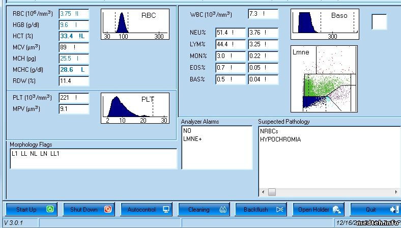

blezinДата: Суббота, 16.Дек.2017, 13:22 | Сообщение # 51
h
kiev
Здравствуйте, уважаемые!
После замены батарейки на данном девайсе, неправильно рисует матрицу. Появились какие-то помехи при подсчёте. До замены рисовало хорошо.
Может кто сталкивался с похожей проблемой?
Искал в интернете, на форуме, но по этому аппарату ничего найти не смог. Понял, что её нужно как-то запрограммировать или сбросить настройки. Какие действия нужно делать после замены?
Помогите советом, буду очень благодарен ...
Фото матрицы прилагаю:
