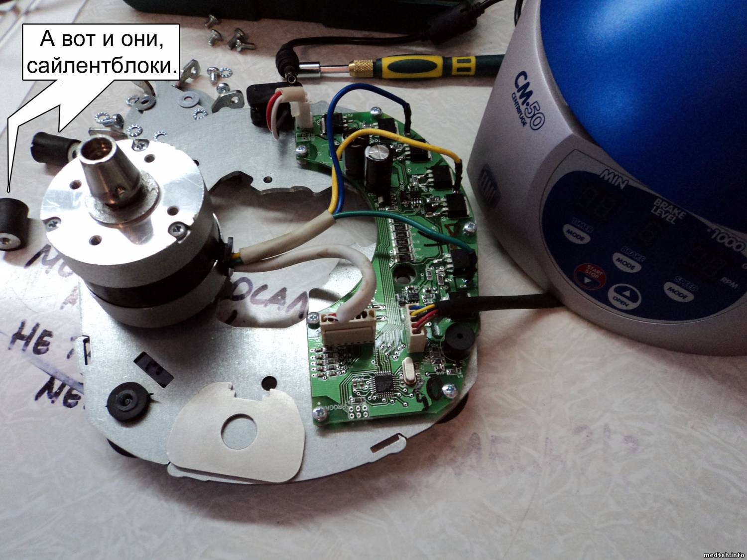

Центрифуга Elmi CM-50 начала сильно шуметь при разгоне (в районе 9000 об/мин). Между прочим, она еще и сайлент-блоки разбила - это к вопросу о датчике дисбаланса - похоже, с ним тоже проблемы.
Разобрал её, перетянул винты двигателя, шумы пропали. Но появились другие проблемы. Бывало, она заводилась не с первого раза с выдачей ошибки "Дисбаланс". Полгода она проработала в таком режиме и практически перестала запускаться - раза с 20-30 разгонялась, а так - "Дисбаланс" и "Дисбаланс". Даже на пустом роторе. Три дня назад появился очередной глюк - время от времени она показывает, что ротор остановился и открывает крышку, а ротор вертится.

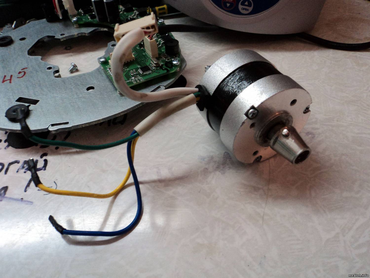

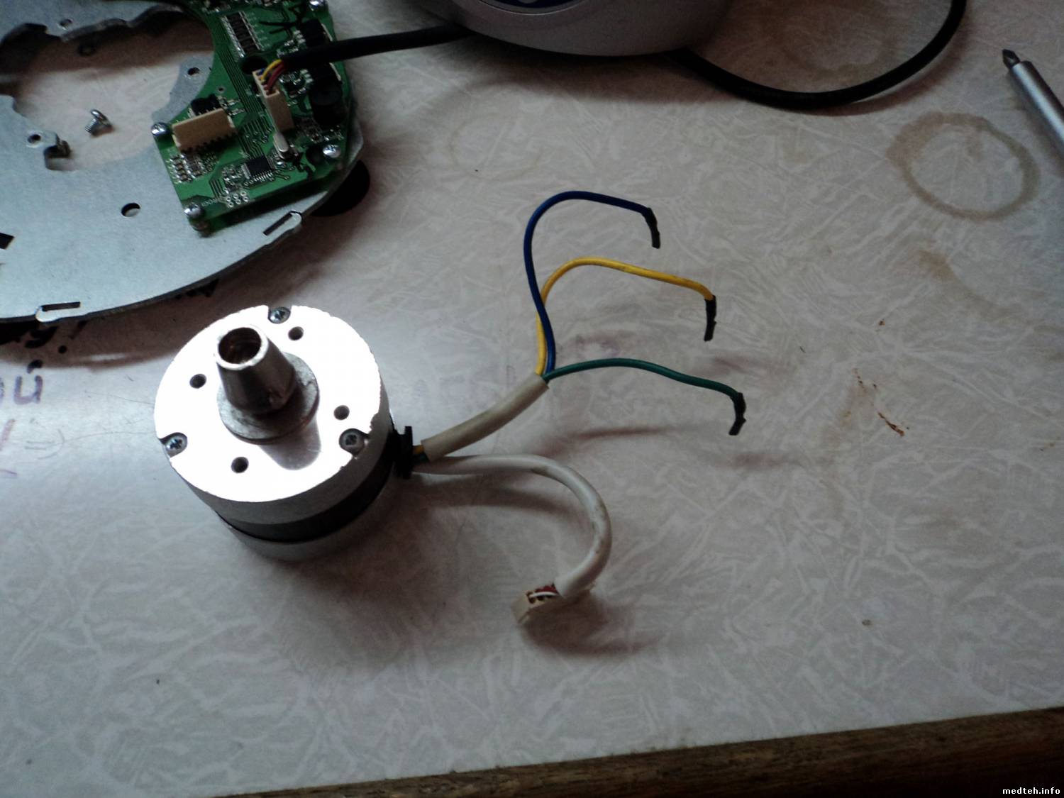

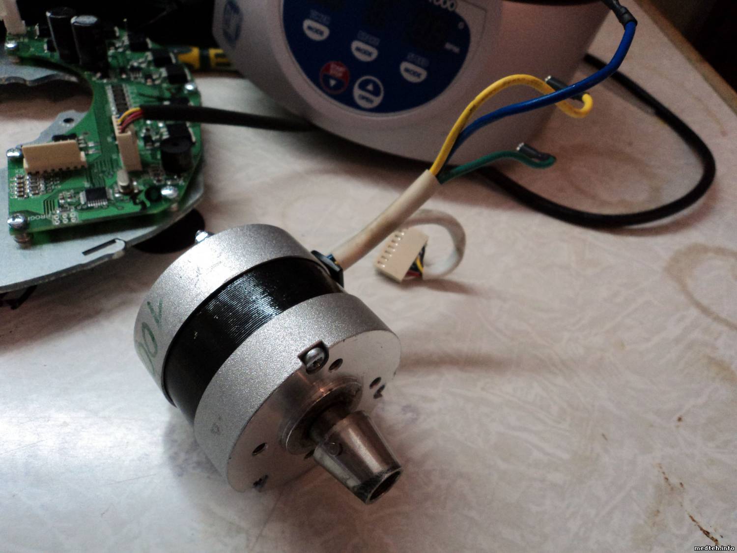

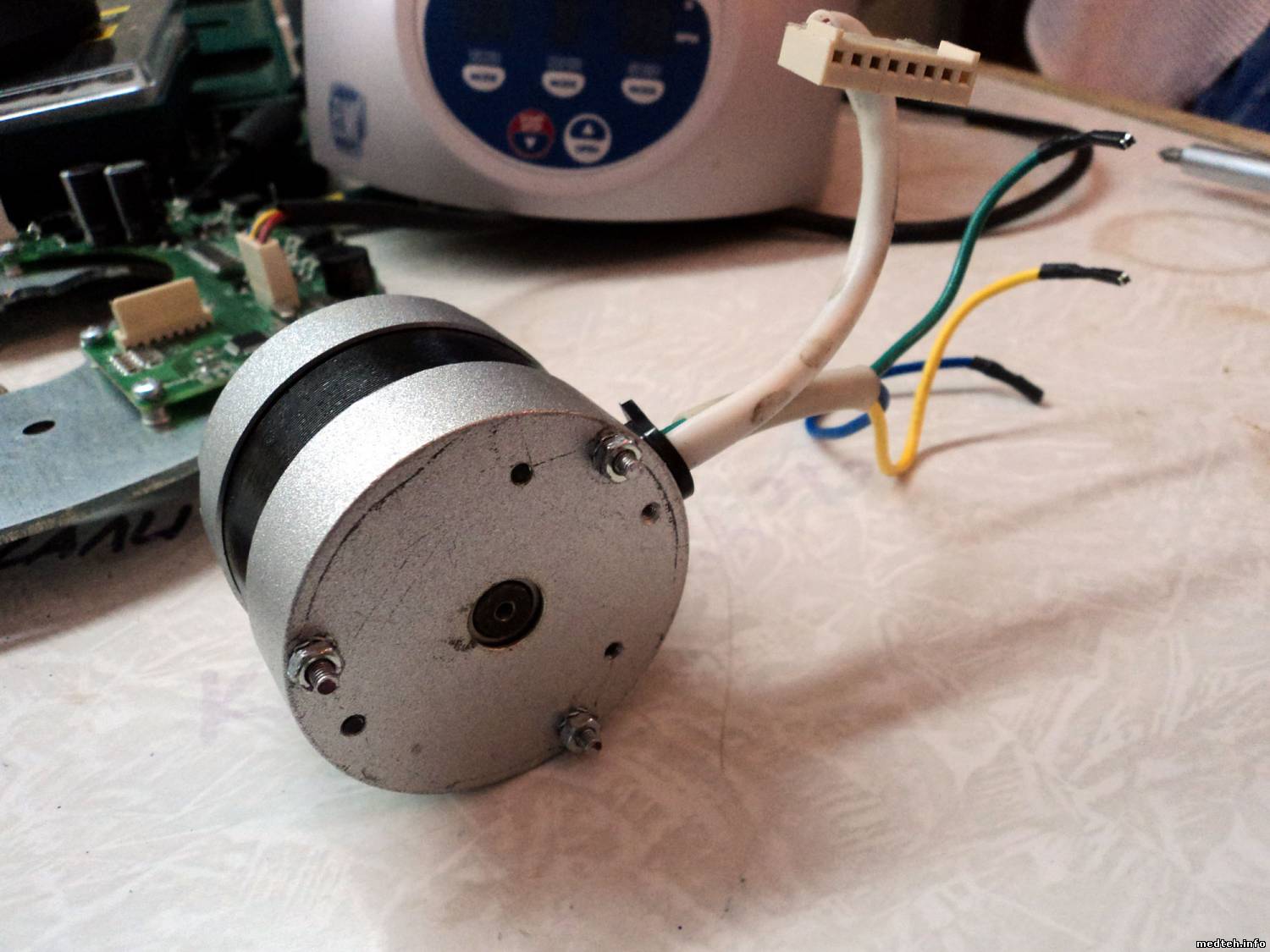

Решил я опять в ней поковыряться. В общем, не смейтесь. Я разобрал двигатель. Ротор с одной стороны оказался слегка ободранным - похоже, задевал за что-то при вращении.
Теперь я двигатель собрал. Но он не заводится. При запуске дергается и останавливается. Что странно - при этом отсчет времени на таймере продолжается.
Вопросы.
1. Я подозреваю, что двигатель я испортил-таки. Но на нем - ни одной буквочки. Ни одной "мейд ин". Подскажите, как он может называться, я попробую найти такой же и заменить.
2. Не подскажете, где можно достать на эту центрифугу сайлент-блоки?
3. Судя по глюкам, проблема может быть не только в двигателе. Не можете прокомментировать, что еще я могу разобрать, а потом заменить?

Сфоткай центрифугу и ее нутро поглядим мож че и найдем
AlBundyДата: Пятница, 13.Июл.2012, 11:17 | Сообщение # 9
Завлаб
Черноголовка
Сфоткал.
Больной в фас и профиль:
Больной, подключенный к управляющей плате (там же видны и разбитые сайлентблоки):
Схемы взял в этой теме, но необходимой информации не нашел.
Al.

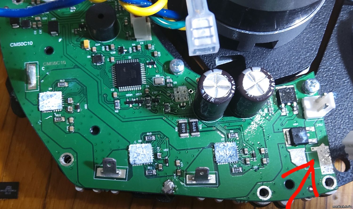

Подскажите, что за элемент стоял (см. прилагаемое фото)? ...
После пробоя одной из силовых сборок обуглился.
SMCJ24CA, защитный TVS диод 24 В 1500 Вт SMD.
