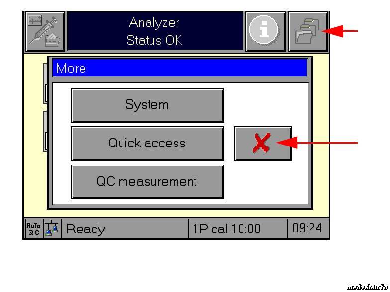

КасатикДата: Пятница, 16.Сен.2011, 21:04 | Сообщение # 18
У вас сообщений: 178
Если анализатор в статусе "Ready" то в правом верхнем углу кнопка "доп. функции"далее "быстрый доступ".
вторая стрелка конечно не туда :)

ВишенкаДата: Суббота, 17.Сен.2011, 12:05 | Сообщение # 19
У вас сообщений: 41
биолог-лаборант
Курган
по-моему я туда заходила, но не видела там планировщика... Ладно, попробую еще зайти. Спасибо :)
