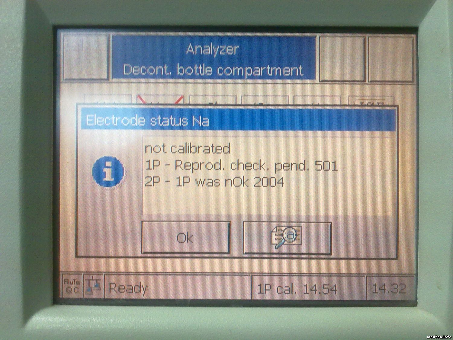

Нашел хлорный электрод забитый,промыл,проблема ушла,появилась новая:
decont bottle compartment
replace pp tubing...
промывал систему теплой водой-не помогает,подскажите пожалуйста что за трубка PP,где искать?спасибо!

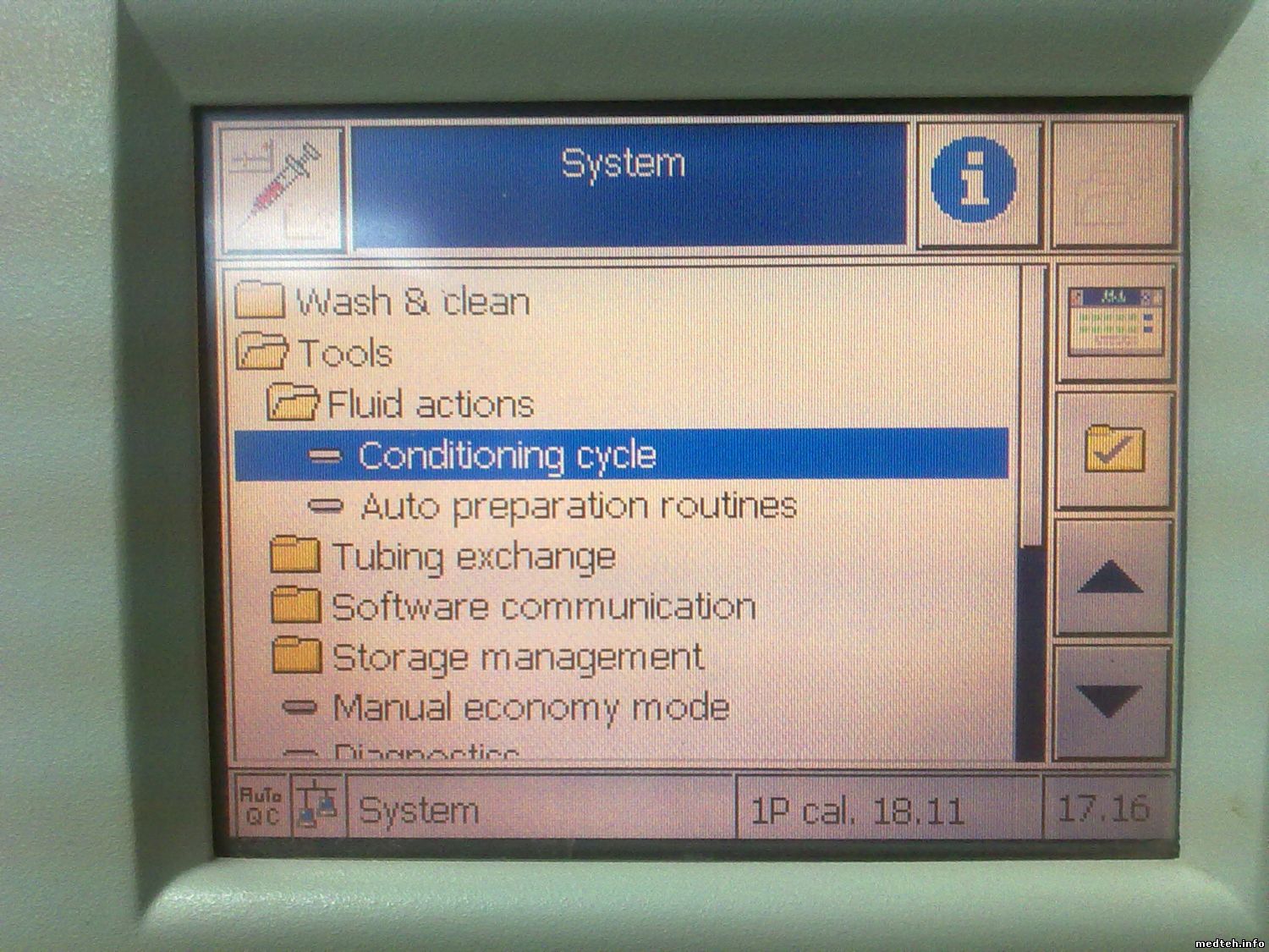

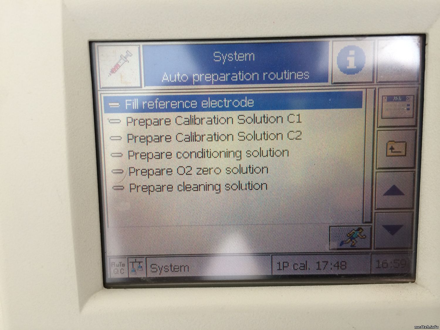

в папке ...floid actions нет строчки liquids
Arm_HSMДата: Вторник, 20.Май.2014, 17:31 | Сообщение # 54
У вас сообщений: 67
Соединенные Штаты
LA
Auto preparation routines.
Arm_HSMДата: Вторник, 20.Май.2014, 17:32 | Сообщение # 55
У вас сообщений: 67
Соединенные Штаты
LA
Посмотрите на фото
Сообщение отредактировал Arm_HSM - Вторник, 20.Май.2014, 17:50

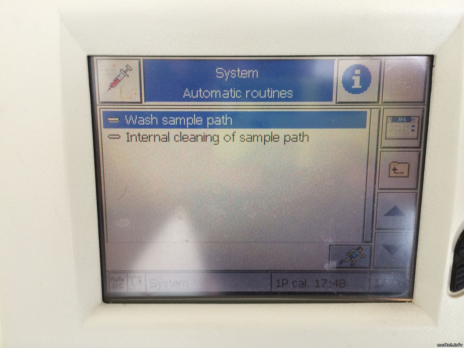

Если с жидкостями все нормально, делаете следующее - System>Wash&Clean>Automatic routines.
Сообщение отредактировал Arm_HSM - Вторник, 20.Май.2014, 17:56

Промывку делать с растворами (с1с2с3)или без них,но со специальной емкостью (вместо с3,с двумя трубками,не знаю как она называется)в которую предварительно налить дист.воды\"тётю асю"\или...
Arm_HSMДата: Среда, 21.Май.2014, 10:17 | Сообщение # 58
У вас сообщений: 67
Соединенные Штаты
LA
Если ты делаешь очистку от кристаллизации - тогда используй эту емкость - "Shutdown kit". Ты лучше проверь какая из жидкостей протекает в систему. Об этом я писал выше. Если все ОК, то запусти System Calibration. Пусть появяться электроды с крестиками. Нажимаешь на крестики - открывается окошко с 4-х значной причиной крестиков на электроде.
натрий перечеркнут...
Arm_HSMДата: Среда, 21.Май.2014, 14:37 | Сообщение # 60
У вас сообщений: 67
Соединенные Штаты
LA
нажми на него - какая ошибка,
Arm_HSM, если Вас не затруднит,объясните. просто проливается где то течь итд,или как в какой системе?
Arm_HSMДата: Среда, 21.Май.2014, 14:51 | Сообщение # 62
У вас сообщений: 67
Соединенные Штаты
LA
Цитата Romuald ()
Romuald
у Вас только этот электрод зачеркнут или ещё есть?
Если только этот - то делаете - Calibration for ready (System>Calibrations>Calibration for ready). Если не помогло, то меняете электрод и проверяете появилась ли ошибка снова или нет?
Если на нескольких электродах такая ошибка, то - все как описано вверху. Ошибка 501 один закрывает какую-то другую ошибку, нужно увидеть какая в реальности неисправность.

Arm_HSM, только натрий,спасибо!
