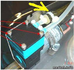

Аппарат не доливает. В сервисе рекомендовано проверить не перекручина ли трубочка, разобрать-почистить диспенс. насос.
Если эти меры не помогут, что еще можно сделать?
Насос как-то калибруется? Может ли быть причина в трубочке-фильтре, что перед диспенсионным (раздаточным) насосом стоит?

DelcherДата: Суббота, 03.Авг.2013, 00:35 | Сообщение # 16
У вас сообщений: 35
Череповец
Под "трубочкой-фильтом" я имел ввиду элемент обозначенный желтой стрелкой (см. фото).
AlexiumДата: Суббота, 03.Авг.2013, 13:21 | Сообщение # 17
мембранным насосом стоит?
Да может.
LabTechДата: Суббота, 03.Авг.2013, 19:41 | Сообщение # 18
У вас сообщений: 40
Оренбург
Может очень даже, в ней порой столько грязи находишь. Так что если трубочка на клапане в порядке и нет мусора в насосе, то проблема именно в этой трубочке.

Были случаи,не разбирая корпус с левой стороны имеется клапан через него как раз таки проходит трубка налива,обычно проблема таиться в перерастяжке этой трубки и только замена поможет.

DelcherДата: Среда, 07.Авг.2013, 23:12 | Сообщение # 22
У вас сообщений: 35
Череповец
Да, первым делом головку почистил. Заглушки квадратной не было. Вставил запасную, но так и не понял зачем она...
А причина оказалась в мембранном насосе - как по учебнику - туда попала вата и кусочек стекла. Лаборанты дополнительно к штатной банке использовали обычную открытую колбу. Вот туда и нападал мусор.
