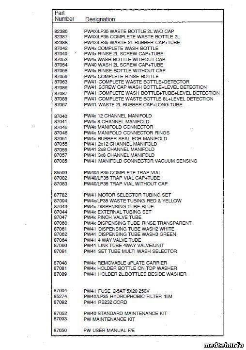

4ertДата: Пятница, 27.Апр.2018, 09:50 | Сообщение # 93
Доброго времени суток.
А кто-нибудь заказывал новую гребёнку к сабжу? Bio-rad просит каталожные номера на зап.части, а в выложенных файлах их нет, вообще списка зап.частей нет. Может кто поделиться, при наличии?
Заранее благодарен.

Коллеги, добрых суток. Где покупаете клапанные трубки на сей агрегат и каков ее p/n?
Сообщение отредактировал rual - Пятница, 22.Фев.2019, 09:26
GHOST_J_DДата: Пятница, 15.Мар.2019, 09:32 | Сообщение # 96
У вас сообщений: 111
Пока не решил
Свердловск
присоединяюся к вопросу о покупке
Сообщение отредактировал GHOST_J_D - Пятница, 15.Мар.2019, 09:34
DenVer_01Дата: Пятница, 15.Мар.2019, 10:53 | Сообщение # 97
У вас сообщений: 252
Брянск
Добрый день. В приложении картинки + парт номера. Покупаем дилеров Biorad много, он и сам продает периодически. Мы покупаем в Биохиммаке.

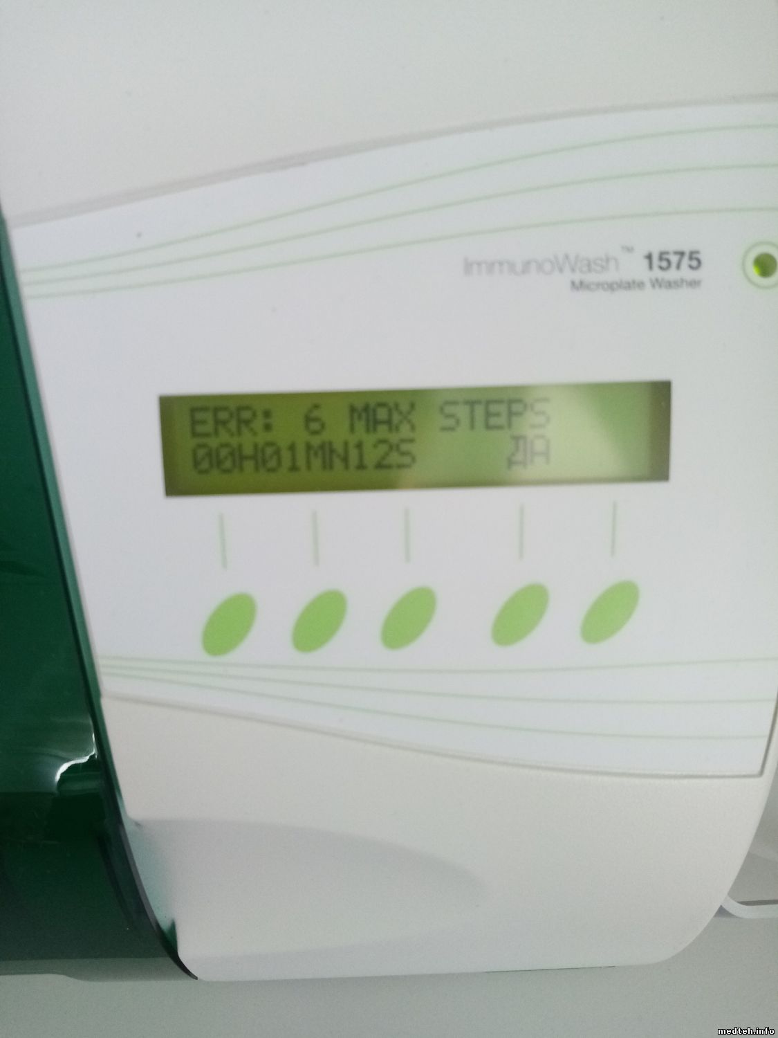

Diana0Дата: Среда, 22.Апр.2020, 20:23 | Сообщение # 105
Белгородская область
Здравствуйте! В вошер была неправильно установлена плашка, вместо вертикального положения в горизонтальное, вследствие чего прибор выдал ошибку. Подскажите, пожалуйста, как сбросить ошибку и вернуть прибор к жизни? Вошер, 8-канальная головка, 3 бутыли, Bio-Rad
swinДата: Среда, 22.Апр.2020, 21:38 | Сообщение # 106
У вас сообщений: 369
врач КЛД, техник-электрик
Программу промывки перед этим не меняли?
После повторного включения\выключения выдается ошибка?
