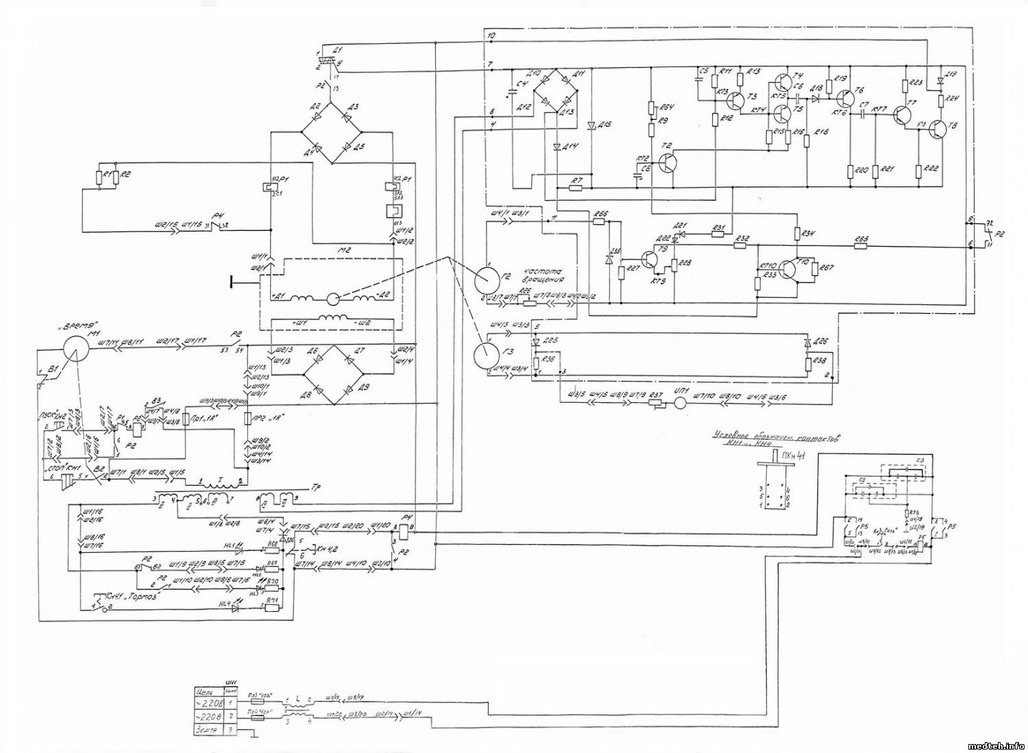

Вот схема на ОС-6М

Схемы управления у РС-6 и ОС-6М одинаковые. Отличие в:
-У РС-6 питание от трехфазной сети 380В
-Наличие холодильного агрегата в РС-6
-Наличие блока температурной стабилизации и управления холодильным агрегатом у РС-6
Т.е. ОС-6М - это урезанная версия РС-6

Вот выдержка из паспорта с описанием работы.
Электрическая принципиальная схема работает следующим образом.
Нажатием на кнопку КнЗ (СЕТЬ) реле Р5 переводится во включенное состояние, его нормально разомкнутые контакты замкнутся, схема получит питание – индикаторы HL1 и HL2 кнопок КнЗ (СЕТЬ) и Кн1 (СТОП) загорятся.
Если крышка центрифуги закрыта, то контакты микровыключателя ВЗ блокировки крышки замкнуты. При нажатии на кнопку Кн2 (ПУСК) реле Р2 переводится во включенное состояние, при этом контакты реле Р2 шунтируют кнопку Кн2 (ПУСК), отключают индикатор HL1, включают индикатор HL2 кнопки Кн2 (ПУСК), разрывают цепь шунтирования конденсатора С8, подключают двигатель М2 к катодному выводу диодного моста
Д2-Д5.
На управляющий электрод триака Д1 с генератора, выполненного на транзисторах ТЗ, Т4, Т5, через дифференцирующий усилитель Т6, Т7, Т8 подаются управляющие импульсы. В начальный, момент после нажатия кнопки Кн2 напряжение на конденсаторе С8 равно нулю, что обуславливает подачу максимального управляющего напряжения с модулятора, выполненного на транзисторе Т2, на генератор.
Фазовый сдвиг управляющих импульсов относительно начала полуволны напряжения на триаке Д1 максимальный, при этом на электродвигатель М2 подается минимальное напряжение.
В результате заряда конденсатора С8 управляющее напряжение, поступающее с модулятора на генератор, уменьшается, что обуславливает уменьшение фазового сдвига управляющих импульсов и соответственно плавное нарастание напряжения на электродвигателе М2.
Происходит увеличение частоты вращения вала электродвигателя М2 до значения, заданного переменным резистором R26, валик которого связан с ручкой задатчика ЧАСТОТА ВРАЩЕНИЯ.
При достижении заданной частоты вращения напряжение на выходе датчика частоты вращения Г2 достигнет значения, при котором сработает пороговое устройство на транзисторе Т9,
конденсатор С8 начнет разряжаться через транзистор Т10, при этом фазовый сдвиг управляющих импульсов, поступающих с усилителя на триак Д1, увеличивается, напряжение, подаваемое на электродвигатель М2, уменьшается. Частота вращения вала электродвигателя снижается, напряжение на выходе тахогенератора уменьшается, транзистор Т9 закрывается, конденсатор С8 снова начнет заряжаться. Таким образом осуществляется автоматическое поддержание частоты вращения вала электродвигателя на заданном уровне.
Частота вращения контролируется по индикатору ИП1, на который подается напряжение с датчика частоты вращения ГЗ, выпрямленное диодами Д25, Д26.
Напряжение, подаваемое на электродвигатель привода центрифуги М2 через триак Д1, отключается нажатием на кнопку Кн1 (СТОП). При этом реле Р2 обесточивается, и если кнопка Кн4 (ТОРМОЗ) нажата и горит ее индикатор HL4, то электродвигатель М2 подключается к цепи из последовательно соединенных резисторов и переходит в режим динамического торможения.
Работа центрифуги с включенным механизмом отсчета времени (режим автоматического отключения привода центрифуги) отличается тем, что функцию кнопки Кн1 (СТОП) выполняет микровыключатель В2, установленный в корпусе механизма. При перемещении ручки механизма отсчета времени из положения ОТКЛ. в любое положение от 0 до 60 min центрифуга через микровыключатель В1 переводится в режим автоматического отключения привода.
Примечание - Если ручка механизма отсчета времени находится в положении «О», (что соответствует режиму автоматического выключения привода и нулевому интервалу времени работы), то при нажатии на кнопку Кн2(ПУСК) включения привода не произойдет, т.е. при работе центрифуги в режиме автоматического отключения привода для включения привода необходимо задать любой интервал времени отличный от нуля.

Резисторы R1, R2 работают только в режиме торможения и то, если нажата кнопка ТОРМ. В процессе разгона и установившемся режиме они не работают. Если они греются, однозначно нужно смотреть исправность пускателя Р4. В режиме ПУСК он должен быть включенным и своими контактами 31-32 должен разомкнуть резисторы от цепи двигателя.

Вероятная причина - сдох один (или два) диода моста обмотки возбуждения двигателя Д6-Д9. На контактах двигателя Ш1-Ш2 должно быть выпрямленное напряжение 220В, а не 98. Из-за этого и двигатель греется и обороты не набирает. А то, что отключается через некоторое время, то скорее всего срабатывает тепловое реле защиты Р1, которое своими контактами разрывает цепь питания пускателя Р2.

Давайте еще раз уточним. Выводы двигателя Д1-Д2. Это выводы якорной обмотки, на которые подается регулируемое постоянное напряжение с диодного моста Д2-Д5 и симистора Д1. Напряжение на этих выводах изменяется от 0 до полного напряжения питания.
Выводы двигателя Ш1-Ш2. Это выводы обмотки возбуждения, на которые подается нерегулируемое постоянное напряжение 220В с диодного моста Д6-Д9.
Так где у вас что, и где какое напряжение? Определитесь пожалуйста.

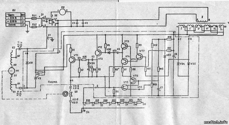

нужна схема центрифуги лабораторной ОС-6М
AlexiumДата: Понедельник, 03.Окт.2011, 09:54 | Сообщение # 30
http://electro-tech.narod.ru/schematics/medical/laboratory/os-6m.htm

надеюсь это схема

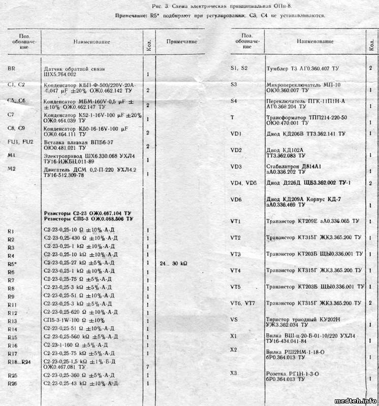

Цитата (Munlik)
надеюсь это схема
Это схема ОПН-8

ос-6м
