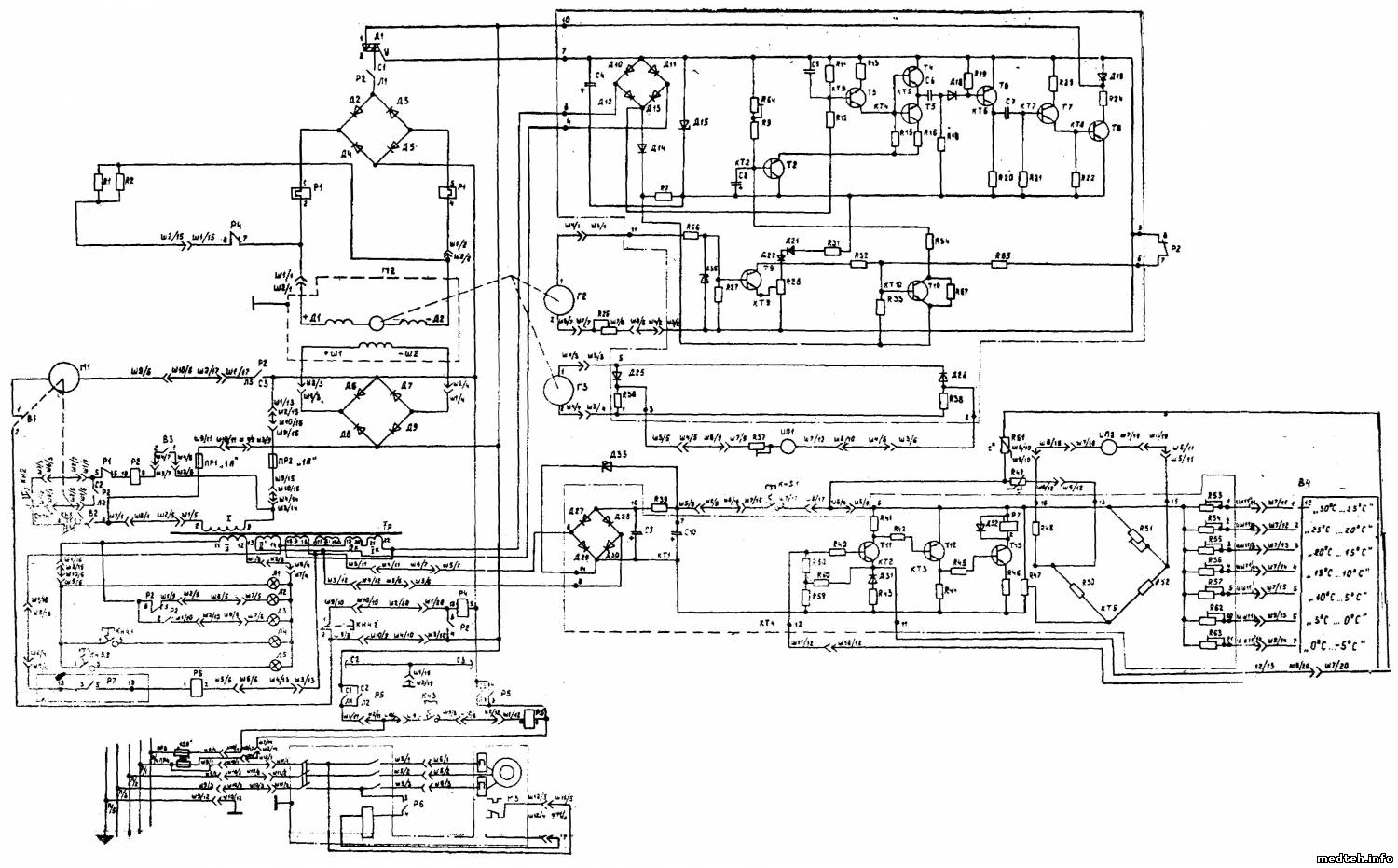

ЕvгенДата: Суббота, 29.Июн.2013, 19:41 | Сообщение # 42
РадиоТехник
Харьков
Есть центрифуга ОС-6,но схема соответствует РС-6,только без холодильника.
Нужна была профилактика мотора Д550Ф УХЛ4,т.к.работал со скрежетом(износ подшипников,особенно нижнего),во время работы не держал обороты,т.е.сильно плавала скорость.
За имением нового двигателя(хотя год выпуска такой же как и у изношенного)решили не ломать голову и поставить новый(подшипники нормальные,щётки новые).
Запускаем,начинает набирать обороты 2сек.,приостанавливается,потом опять начнает разгонятся 2-3сек.приостанавливается,вобщем так с паузами перезапускается 3-4раза после чего набирает установленные обороты и держит по тахометру очень стабильно.И так при начальном включении происходит пуск с паузами.
Перезапуск не сопровождается включением-отключением рэле,т.е.перезапускает электронная часть схемы.
Грешили на электролит С8,заменили новым-не помогло.
Пытались регулировать R64-м,но т.к.он был выведен начальной регулировкой на минимальное сопротивление,то чуть добавил сопротивления в результате был более резкий пуск и соответственно перегорел предохранитель 10А(это я стратил,недодумал).
Теперь собираюсь уменьшить в 2 раза сопротивление R9,дабы была у меня возможность ограничить пусковой,начальный ток двигателя,т.е.увеличить время разгона двигателя.
Подозреваю на сбой взаимодействия датчика оборотов Г2 со схемой пуска С8;R64;R9;T2(база)
Напишите пожалуйста,какие мысли есть,может кто нибудь сталкивался с аналогичной проблемой,или есть идеи.
Спасибо.
AlexiumДата: Воскресенье, 30.Июн.2013, 15:06 | Сообщение # 43
В таких древних приборах, прежде чем начинать хоть какую-то диагностику, меняю все электролиты и проверяю\меняю кт315-361 на что-то типа 2N3904-3906.
Иначе ремонт превращается в угадайку - ни один из вышеназванных элементов надежностью и стабильностью параметров не отличается.

Я бы начал с проверки питающих напряжений. Уж больно такой эффект похож на неисправные электролиты, но не С8, а С4 или С9. Успехов!

Я забыл написать,что все ёмкости (электролиты)заменены,а транзисторы проверены.

Всё пошло-поехало,спасибо за советы nea ,хотя всё,что советовали было сделано до написания. bye2

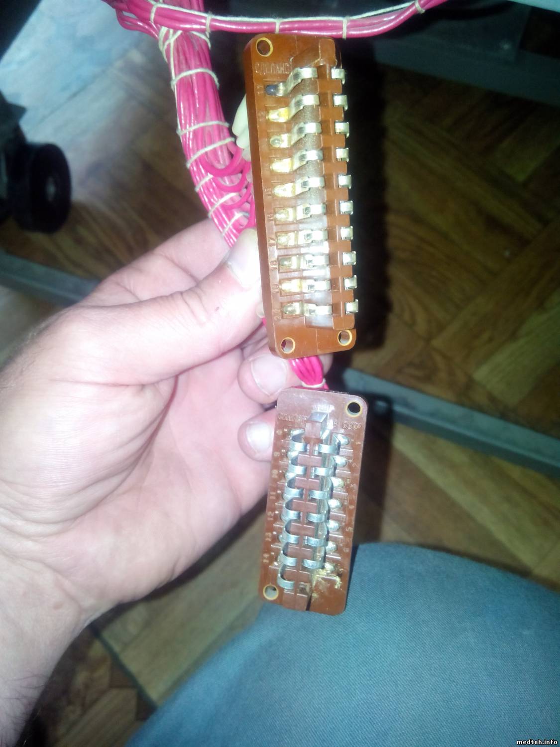

Привет всем.Вопрос по ремонту ОС-6М.После грозы вышибло пред 10а.После проверки схемы нашел битые диоды на обмотке двигателя Д6,Д8,тиристор,диод на управление тиристором Д19.Заменил Д6-Д9 все, Д19 КД522, ТС-122 на ВТА26(по характеристикам вроде одно и тоже).Пред не горит,двигатель не зпускается.Снял плату управления,запитал сетевой транс,вместо датчика вращения подвесил сопротивление.На выходе диф.усилителя наблюдаю импульсы 1.2в.Почему не раскручивается двигатель?Голову сломал.

В архиве с документацией на эту центрифугу есть эпюры напряжений в контрольных точках. Сверьте их с имеющимися.
Возможно перепутали местами провода, идущие к управляющему электроду и катодному выводу симистора. Симистор в каком корпусе поставили? TOP3, TO-220 или RD21?

Прошу прощенья у уважаемого сообщества за отнятое время.Пошла центрифуга.Из-за собственной бестолковости я не заметил что одна из ног соединительной колодки отсутствует.Полез в дебри,а забыл простую истину,что все неисправности в электронике всего двух типов.Однако странно как то пропала нога,ни подгорания, ни обугливания,как будто бритвой срезана под самую заклепку.

Какая нога? Какой колодки? unknown

Извините,долго не был в тырнэте.Разъем на фото.Самый нижний,правый контакт.
