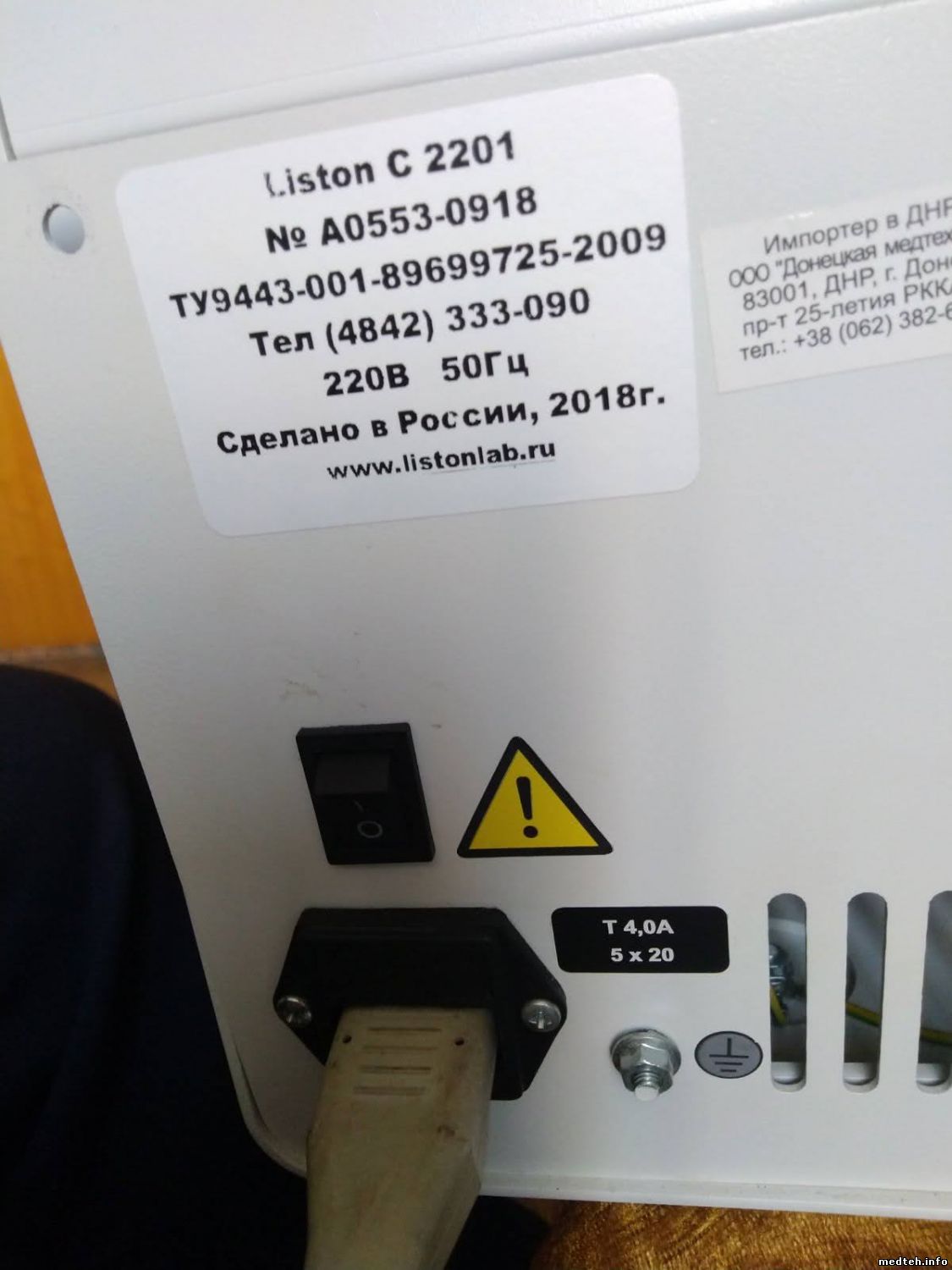

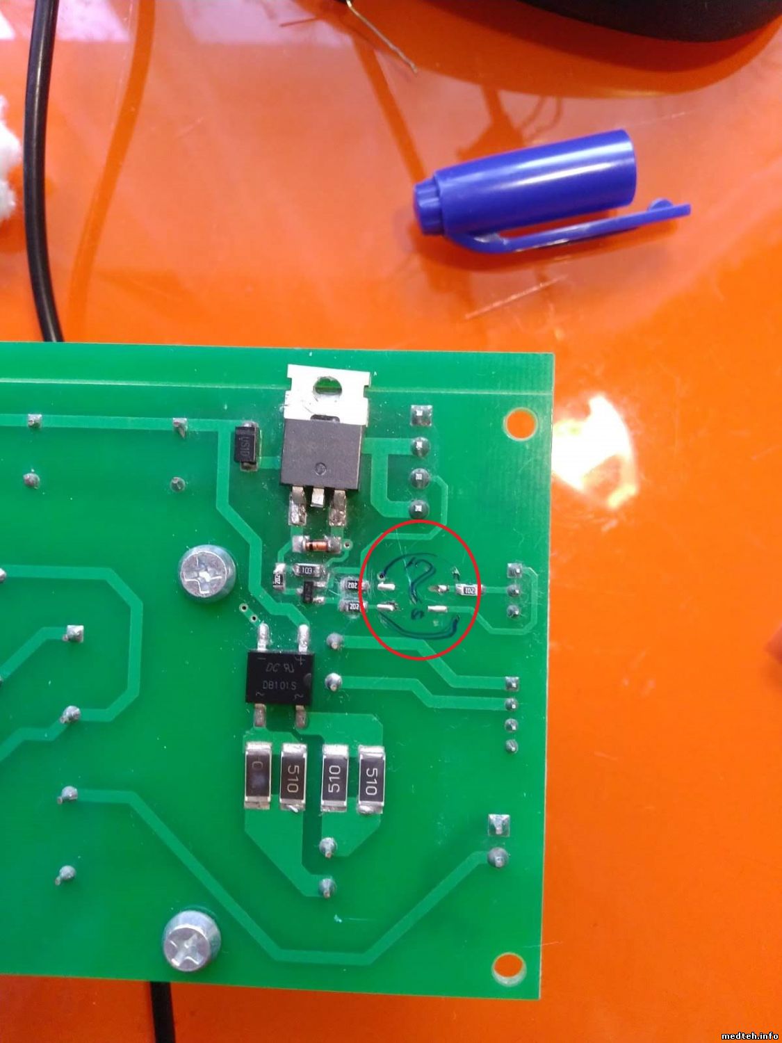

Помогите, пожалуйста, идентифицировать элемент на плате Liston C 2201
У кого нибудь остались схемы, которые выкладывал Юрий?
Сообщение отредактировал bukatelenet - Четверг, 07.Апр.2022, 13:14
