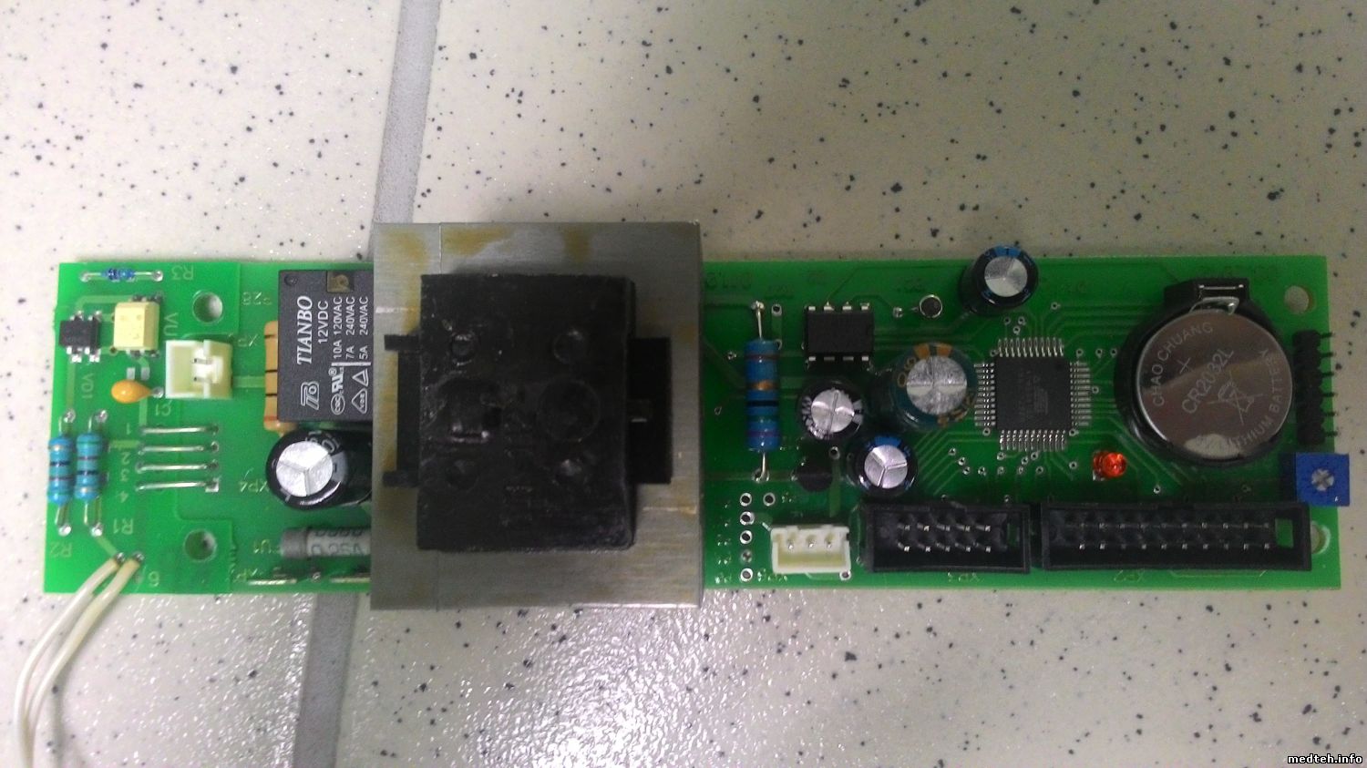

seabeeДата: Суббота, 16.Янв.2016, 09:56 | Сообщение # 123
У вас сообщений: 1319
Liston U2103 всегда горит "Не готов" и прерывистый звуковой сигнал.Хотя лампа горит.

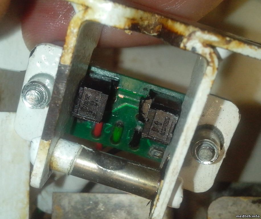

seabeeДата: Пятница, 22.Янв.2016, 14:24 | Сообщение # 125
На камере бактерицидной Liston U2103 дверь срабатывает от датчика положения оптического.
Так сделано,что он за год его подразбили и периодически происходит сбой.Датчик EESX1070 не купишь.
Всё таки при работе с герконом,было надёжнее.

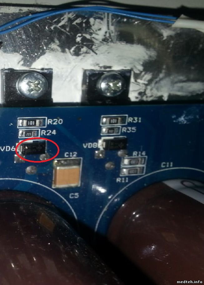

VasiliskДата: Суббота, 04.Фев.2017, 08:16 | Сообщение # 133
Астрахань
Прошу помощи с ремонтом УФ камеры «ПАНМЕД»: не включается УФ лампа, неисправен ЭПРУ и выгорели резисторы.
Не могу понять какой номинал у резистора R35.
Прошу помочь со схемой.

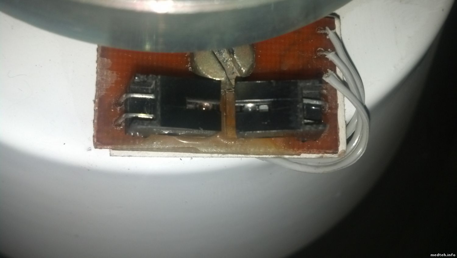

vitus46Дата: Четверг, 11.Янв.2018, 21:56 | Сообщение # 149
приборист
Одесса
Подскажите, центрифуга Эликон ЦЛМН-Р10-01 заводской№678-02 при нажатии на "старт" сразу обнуляет табло "об\мин" и вращается со скоростью около 100 об\мин, согласно выставленных минут на др. табло. Груз в пробирках был.
Обратил внимание .что у меня установлено два датчика оборотов. Я так понимаю, что это инфрокрасные диоды, один диод не звонится. Или это оптопара? Прошу подсказать .

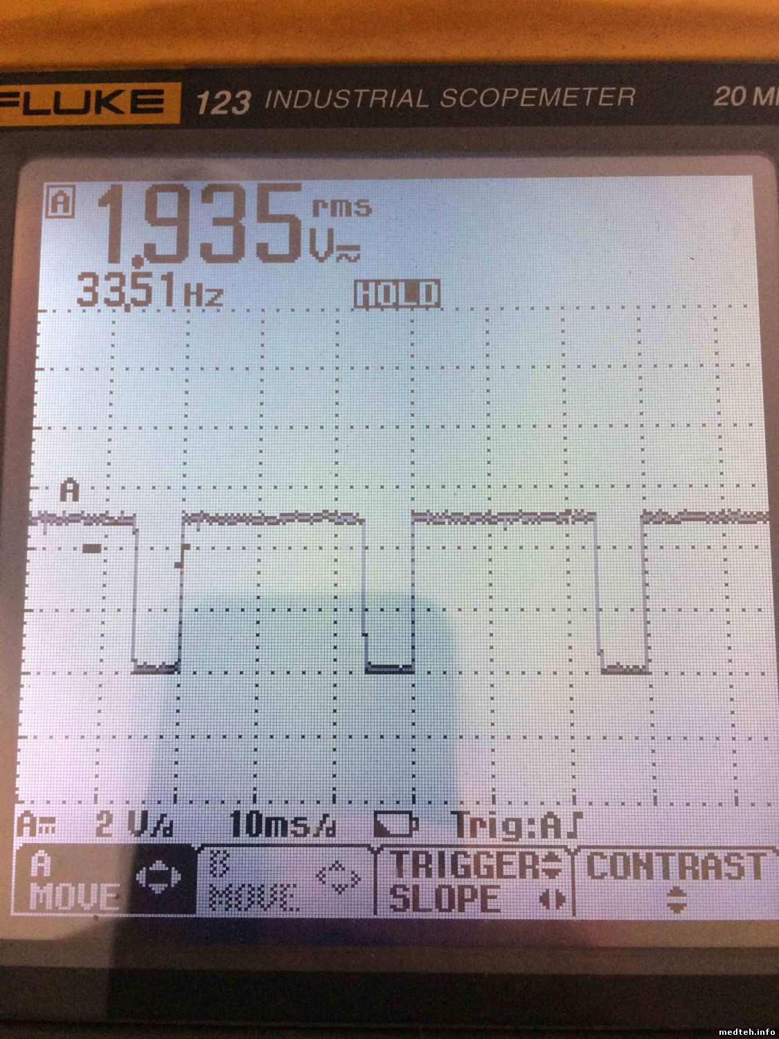

denis96Дата: Пятница, 26.Янв.2018, 17:27 | Сообщение # 150
Здравствуйте! Подскажите, центрифуга Liston C 2204 № 0429-12: на скорости 3000, 2000 работает нормально. На меньших скоростях, особенно на 1000, запуск происходит, но через некоторое время останавливается. Время остановки разное - от 5 сек до нескольких минут. Светодиод сразу загорается постоянно красным.
Импульсы с оптопары идут стабильно.
Спасибо.
vitus46Дата: Суббота, 27.Янв.2018, 10:08 | Сообщение # 151
приборист
Одесса
denis, как измеряли импульсы и в каких единицах?
У меня оптопара вызывает сомнения, с неё буду начинать.
denis96Дата: Вторник, 30.Янв.2018, 14:00 | Сообщение # 152
vitus46, импульсы смотрел осциллографом до и после триггера.
Если отключить от платы провод массы от корпуса, работает гораздо стабильнее. Заземление на корпус приходит нормальное.

vitus46Дата: Среда, 31.Янв.2018, 19:29 | Сообщение # 153
приборист
Одесса
denis96, у вас оптопара такого же типа как у меня на фото?
denis96Дата: Четверг, 01.Фев.2018, 14:10 | Сообщение # 154
Нет, у меня другая оптопара.
vitus46Дата: Пятница, 02.Фев.2018, 10:40 | Сообщение # 155
приборист
Одесса
denis96, нашел у себя : отвалился провод шлейфа от платы, припаял-все работает.
Спасибо за посильную помощь.

Здравствуйте, помогите пожалуйста с ремонтом центрифуги Liston C2201, вышел из строя силовой транзистор и стабилитрон(диод!?) в цепи управления двигателем. Транзистор заменил, но не могу опознать стабилитрон это или диод!? Маркировка на нем BM51. На плате обозначены как VD6, VD8. Помогите пожалуйста опознать что это!? Всем заранее спасибо!
AlexiumДата: Четверг, 20.Дек.2018, 10:04 | Сообщение # 158
Подозреваю что диод шотки - если стоит в цепи затвора параллельно резистору 100 ом, или стабилитрон 15 в - если включён между истоком и затвором

Добрый день! Проблема с Центрифуга лабораторная ЦЛМН-Р10-01 Элекон, при любых оборотах и при любой загруженности загорается диод "КРЫШКА", всё плотно прижато, всё по платам проверено всё в порядке. Кто сталкивался помогите.
doctor_farshДата: Четверг, 27.Дек.2018, 16:29 | Сообщение # 160
Благовещенск
Что то с замком крышки, точнее с оптопарой, что там находится. Если резинка разбухла или вылезла где то по периметру, крышка может не плотно закрываться и датчик думает, что крышка открыта.
