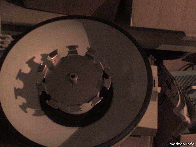

les_nik_178Дата: Воскресенье, 28.Авг.2011, 08:09 | Сообщение # 88
У вас сообщений: 1094
Far East
liston, Возможно ли выслать отдельно подвесы под пробирки?
При переезде все было утеряно. Остался только ротор в таком виде как на фото.

listonДата: Понедельник, 29.Авг.2011, 15:23 | Сообщение # 90
У вас сообщений: 28
Ну, собственно, производитель :)
Обнинск
Quote (les_nik_178)
Эти штуки называются пробиркодержатели роликового крепления. Есть конические и цилиндрические. Продаются комплектами по 15 штук. Цена комплекта 1500 руб. без доставки. составьте заявку с реквизитами (в личку или на почту), сброшу счет, оплатите, и вышлем.

Добрый день коллеги. У меня на центрифуге ЦЛМН Р10-01, № 2509-07 (видимо 2007 года), на режиме "2,7" аппарат нормально отрабатывает весь цикл. Но в момент торможения происходит сбой, на табло зажигаются нули, кнпка "стоп" мигает, двигатель разгоняется до максимума и сам уже не остановится.Только сетевым выключателем. На остальных режимах работает нормально. Уважаемый Листон,в чем проблема?
енотДата: Понедельник, 02.Мар.2015, 21:38 | Сообщение # 117
функциональная диагностика
1255271, потому что проверять нужно с пробирками (хотя бы 5 пробиркодержателей пластиковых вставьте).
