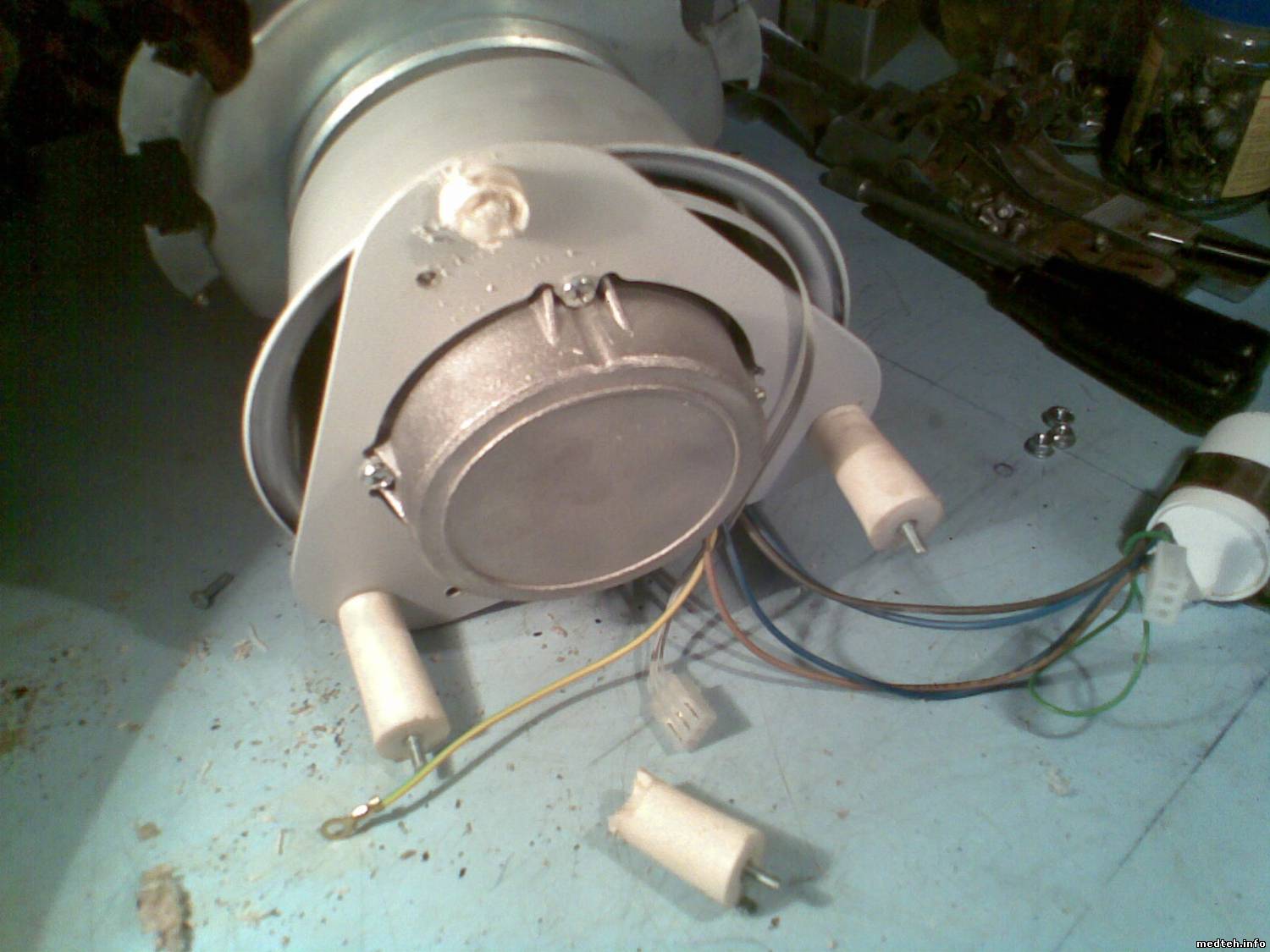

SeptДата: Четверг, 28.Июл.2011, 19:27 | Сообщение # 59
Житомир
Сегодня привезли центрифугу Элекон ЦЛМН-Р10-01, №0200-08.
Случилась вот такая неприятность. liston, что посоветуешь? Буду благодарен.
Alex_UssRДата: Пятница, 29.Июл.2011, 23:29 | Сообщение # 60
У вас сообщений: 526
Электромеханик
Барановичи
Ацетон+цианокрилат) А дальше будет резинка держать (юбка)
SeptДата: Пятница, 29.Июл.2011, 23:36 | Сообщение # 61
Житомир
Два других демпфера скрючены, вряд ли поможет.
Alex_UssRДата: Вторник, 02.Авг.2011, 20:29 | Сообщение # 62
Электромеханик
Барановичи
Всмысле скрючены? Вам нужно чтобы было красиво, или работало (дешево и сердито)? unknown
SeptДата: Вторник, 02.Авг.2011, 23:20 | Сообщение # 63
Житомир
В смысле отвалятся они, попозже.
Quote (Alex_UssR)
или работало
...или работало. Пожалуйста, внимательно прочитай расширение к теме.

Починил сегодня такую центрифугу. Не считала обороты. Думал, что оптопара накрылась, а выяснилось, что пропал контакт от оптопары к плате(в самом разъеме). Теперь запасусь мылом и завтра буду резинку забортовывать(сегодня не получилось)(((((
