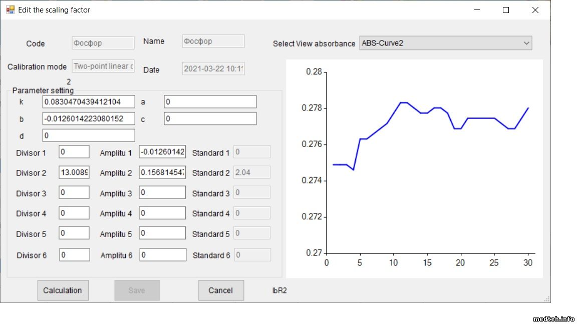

Делитесь мануалами! Как выглядит воспроизводимость, есть ли возможность посмотреть кривые реакции?

Мануалы куда нужно закачать? Сниму копию с компьютера прибора, выложу пару графиков (как нашляднейший пример - фосфор). По графику - так реакция идет абы как ... Методика - монореагент, конечная точка. Пробовал играться с временными точками - эффекта ноль. 340 нм работает исправно.
