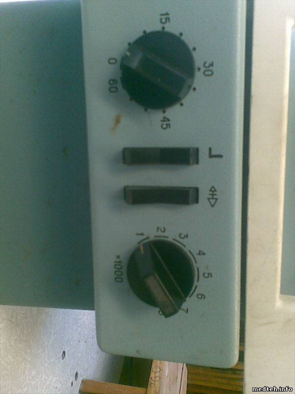

Собственно чинил центрифугу ОПн-8, КЗ устранил, но есть вопросик
что делает кнопка с обозначением зеркально-отраженной буквы L ?
фотку с телефона прикрепляю:
STarasДата: Суббота, 13.Ноя.2010, 23:53 | Сообщение # 10
PekpyT, опять рассмешил. Уже ж ответил тебе.
renmasterДата: Суббота, 13.Ноя.2010, 23:55 | Сообщение # 11
Quote (PekpyT)
случаем невключает режим работы с отчетом времени по таймеру
babysh-mДата: Воскресенье, 14.Ноя.2010, 11:39 | Сообщение # 12
Quote (PekpyT)
но есть вопросик
А описание прочитать слабо? mad
PekpyTДата: Воскресенье, 14.Ноя.2010, 13:10 | Сообщение # 13
Бакалавр техники и технологии БМИ
Владимир
да как то не очень похоже на часы :)
а зачем тогда форум? да и ваш пост зачем?

renmasterДата: Воскресенье, 14.Ноя.2010, 13:19 | Сообщение # 14
Quote (PekpyT)
пошли высокие материи wink каждый получает от форума исходя из желания и своих знаний , при этом второе не читая документации и не делая не чего будет на нулевом уровне
Quote (babysh-m)
все логично - начинают с бумажек на аппарат diablo
STarasДата: Воскресенье, 14.Ноя.2010, 17:28 | Сообщение # 15
Quote (PekpyT)
- девять часов утра ровно.
SeptДата: Воскресенье, 14.Ноя.2010, 17:35 | Сообщение # 16

Центрифуга ОПн-8, кнопки довольно противные, особенно неприятно, что реакция на подачу питания очень тормозная и понять что с ней происходит непросто.

да, это часы и чему я был удивлен - так это то, что они работают!
Центрифуга действительно ОПн-8
осталась 1 проблема в нем, не работает регулятор частоты вращения
крути его не крути - толку ноль, крутиться с 1 и той же скоростью...может кто нить чо-нить сдесь подскажет?)
покапаюсь завтра послезафтра, может найду какую нить схему
не найду - создам тему в нужном разделе blush
ПС: скорость вроде как под 8 тысч, ну не похоже на 1000 об/мин никак :) сама переключалка рабочая, сопротивление меняется нормально. может теристор отлынивает от работы?

PekpyTДата: Пятница, 19.Ноя.2010, 14:48 | Сообщение # 33
Владимир
Quote (helge)
1) Поменяйте все электролиты на плате.
2) ТС2-25 вроде это симистор. Не помню, что бы такой у нас ставили, но модель древняя - кто его знает. А КУ202Н это тиристор.
1) блин, там только 2 электролитических кондера К-50 на 500мкФ 12В и те вроде как на часы идут?(не точно)
2) можете объяснить принципиальную разницу между симистором и тиристором в данном приборе?
веть отличие только в том что симистор может в обоих направлениях ток пускать. но нам же нужно только в 1 всегда?
это я к тому можно ли поменять тиристор на симистор или наоборот и чем это грозит blush (я так думаю что уже замучал всех, по этому если не хоца на меня время терять - ответтьте хотябы кратко(можно/нельзя))
ПС: выложу фотки, вдруг это поможет мне или кому-нибудь еще
ПС2: на след. неделе наверное еще 3-4 таких центрифуги привезут, глядишь из них можно будет полностью рабочих пару собрать а патом методом сравнения починить оставшиеся)
2333615.jpg (95.8 Kb) · 9664909.jpg (69.1 Kb) · 8624313.jpg (74.0 Kb) · 3116037.jpg (70.4 Kb) · 5453561.jpg (79.3 Kb) · 2789204.jpg (93.0 Kb)
