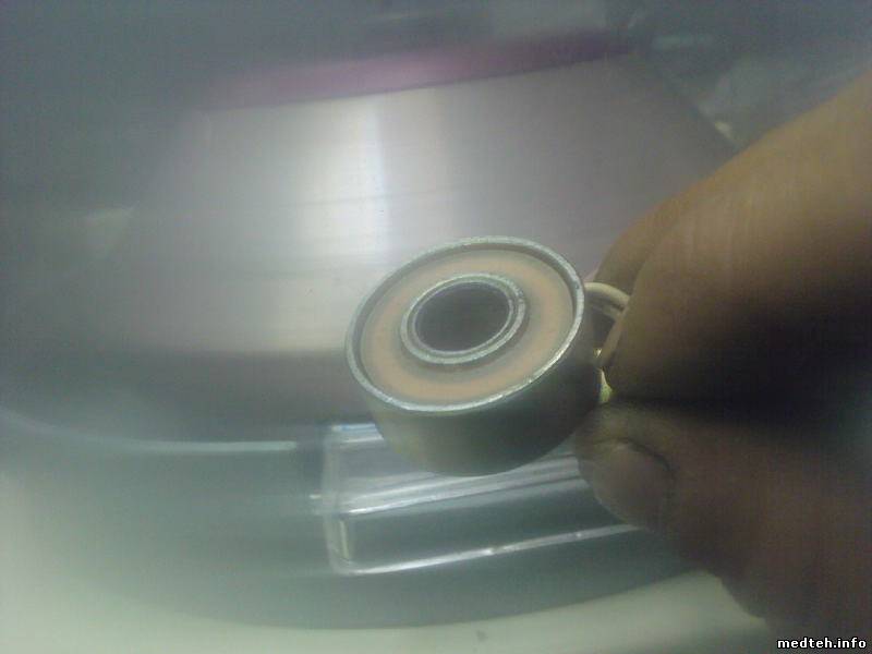

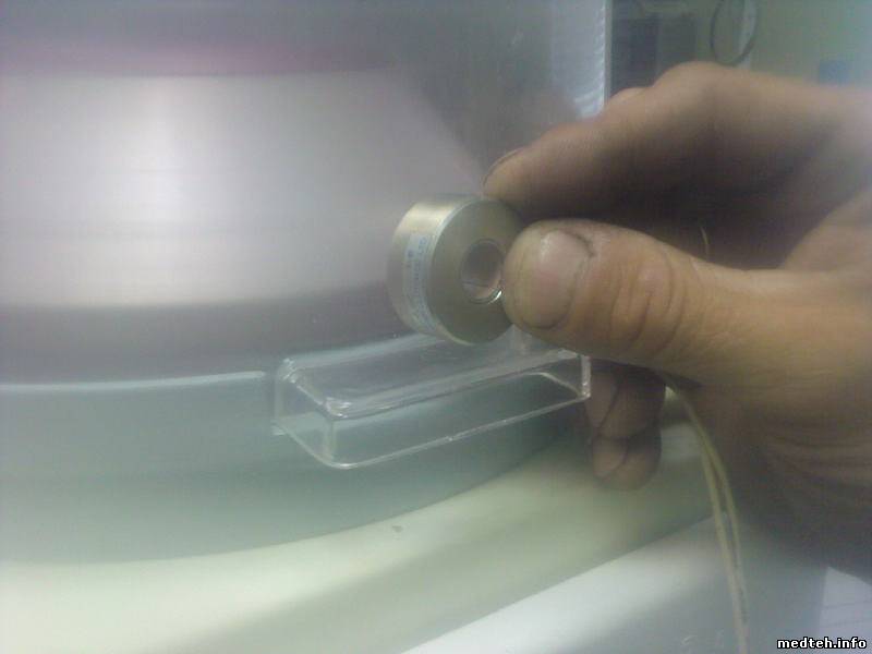

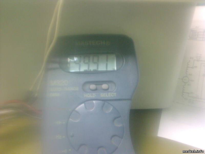

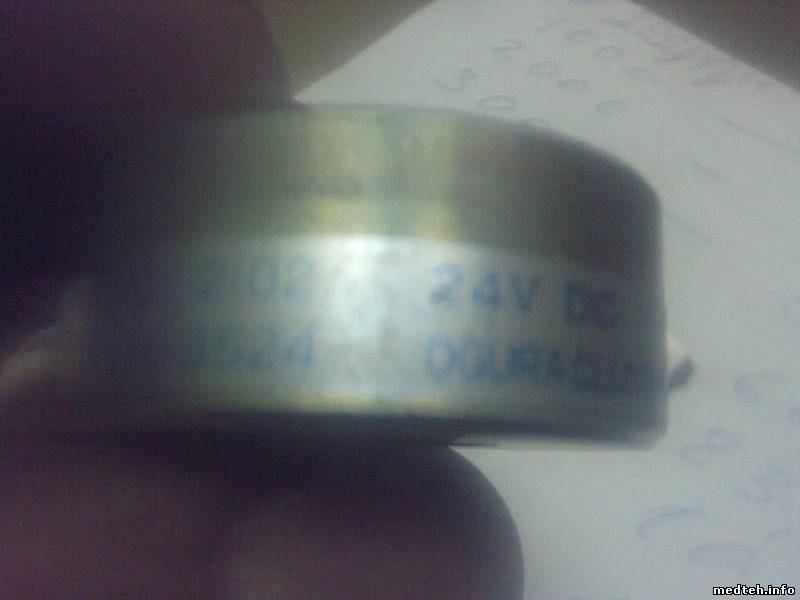

Быстро и довольно точно , можно ...измерить ! частоту вращения центрифуги ( blush любого двигателя_):
требуется наличие простенького мультиметра типа "mastech" с измерителем частоты ...М320, кусочка магнита (от жестого диска ...маленький, но сильный) , и катушки с сердечником (ТМС...дроссель...или что мне в руки попало).
Согласно законам физики частота=количество оборотов/60, возникает табличка:
1000 об-1 __ 16,6 Гц
2000 ________33,3 Гц
3000 ________50 Гц
8000 _________133,3 Гц
