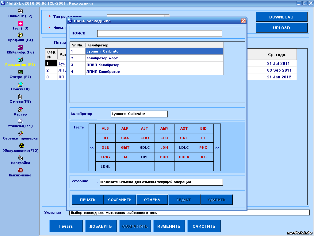

Что такое адаптация на реагент? Это вот здесь? (см прикреп. файл 2). Расскажите подробней на какие цифры обратить внимание.

cerfer, на картинке - назначение тестов, калибруемых по калибратору "Lyonorm калибратор". Программиррование тестов, вероятно, под F3 - "Тест".
Образно, адаптация - перевод требований производителя к выполнению процедуры теста на язык возможностей прибора :)
1. Берем инструкцию к набору, выписываем объёмы реактивов и пробы, определяемся с объёмом кюветы анализатора
2. Пропорцией пересчитываем объёмы так, чтобы вся реакция поместилась в кювету
3. Определяемся с длиной волны, временем инкубации "R1 + проба", задержкой измерения 1-й точки, моментом добавления R2 (если есть), моментом измерения 2-й точки - для конечной точки/фикс.времени. Для кнетики - задержка начала измерения и длительность перимода измерения.
4. Гоняем калибраторы и контроли, моделируем предельно высокие концентрации, определяемся со значениями пределов - макс/мин значения Abs чистого реагента, пределами реакции в целом и т.п.
