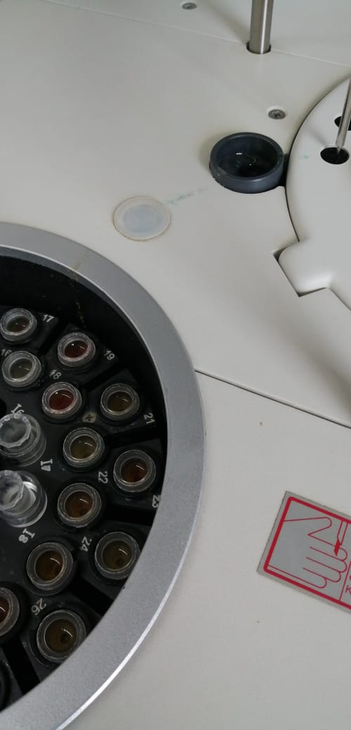

Подскажите, пожалуйста, достался прибор в плачевном состоянии. Я как смог его оживил, но есть проблема со сходимостью результатов. Разброс значений при повторении методов. Креатинин может показать 50, может 92. Мочевина 5.8 или 5.1 (не плохо, но скачет).
Что сделал: промывал систему гипохлоридом, были заросшие все трубки какой-то слизью. Отрегулировал мойку (вообще не подавалась вода). Не уверен в правильном подсоединении подающих воду трубок, могут быть перепутаны (нет схемы, не могу проверить). Заменил клапан делютера. Думал в нём причина плохой сходимости - не помогло. И на фото видны следы от реагентов по пути движения иглы. Подозреваю, что где-то нет герметичности, но где? Там же путь от иглы, поправьте меня, если ошибаюсь, игла->клапан делютера-> делютер-> дегайзер и т.д. Заподозрить мог в этой последовательности только клапан. Я его поменял, но проблема осталась.
Буду признателен если кто поможет советом.
Buzzer0104Дата: Среда, 11.Ноя.2020, 15:53 | Сообщение # 42
Поволжье

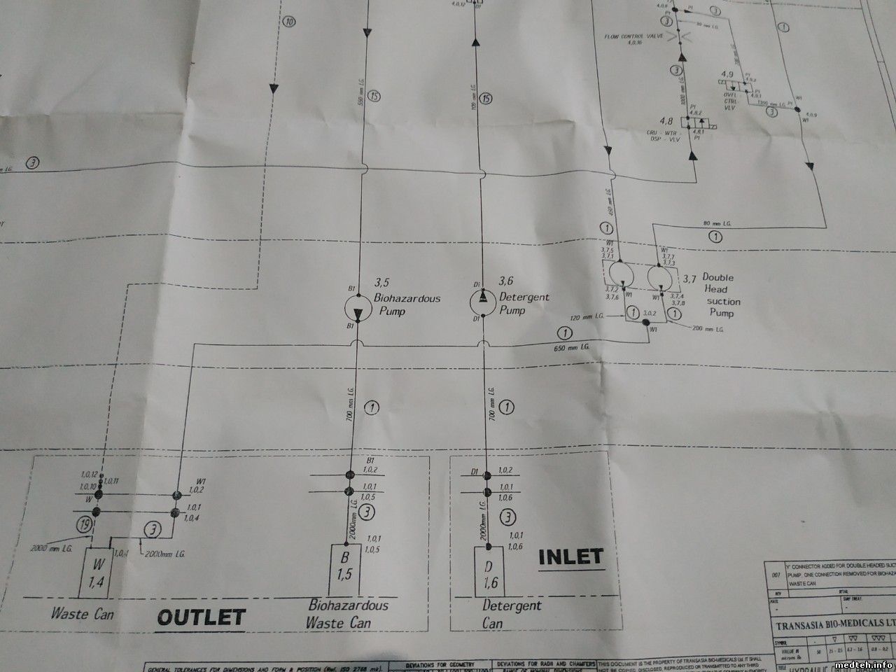

Путь воды такой: танк - клапан (бюргерт) - шприц-дозатор - игла.
Если бежит с иглы, то это явно негерметичность на этом пути или частичный засор иглы.
В сервисной вкладке проверьте, как бежит с иглы вода. Струя прямая или вбок? Толстая или чуть сикает? Во время закрытия бюркерта на игле остаётся капля?

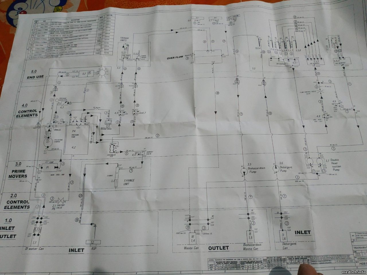

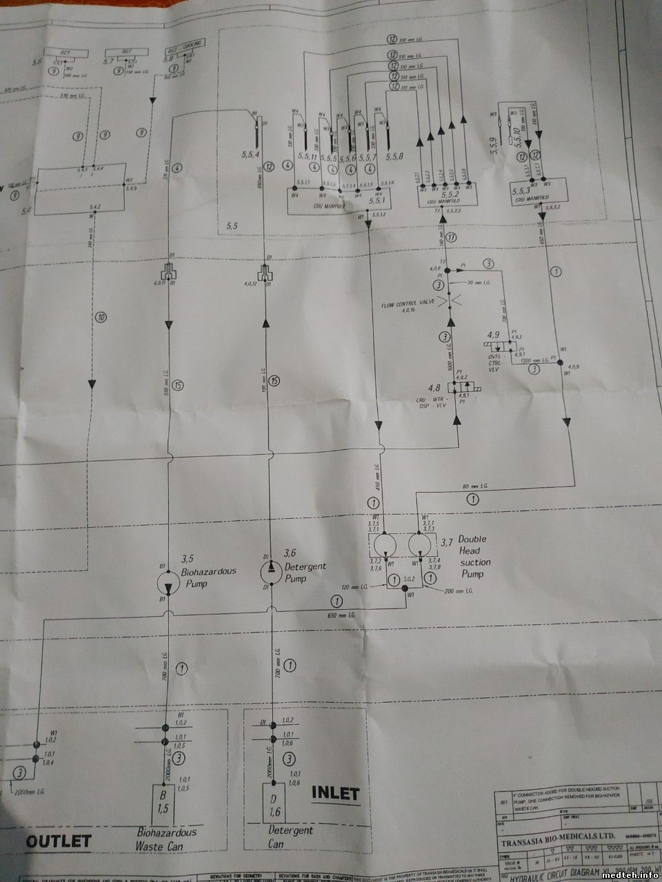

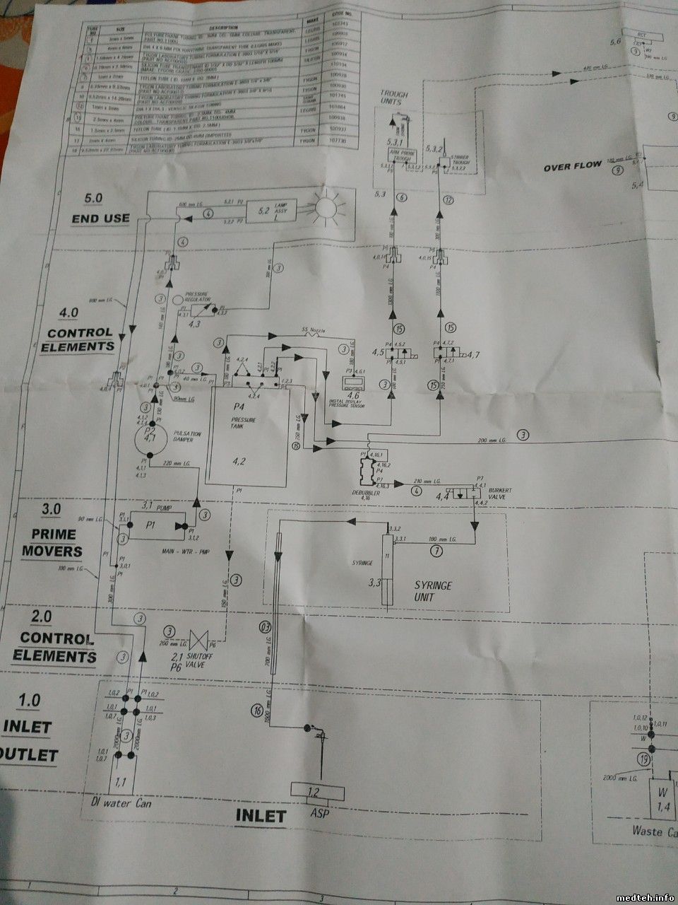

vodanhnhan000Дата: Четверг, 12.Ноя.2020, 15:49 | Сообщение # 44
service engineer
Вьетнам
Da Nang
I sent some pictures of hydraulic diagram below. blush blush

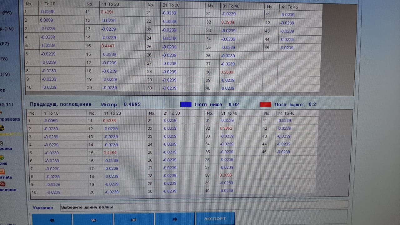

HeroWoДата: Понедельник, 03.Окт.2022, 21:12 | Сообщение # 55
Севастополь
Всем привет.
После замены лампы столкнулись с проблемой - в режиме промывки и сканировании кювет на всех длинах волн идёт - 0,0239 или - 0,0240.
CentrospasДата: Понедельник, 03.Окт.2022, 21:46 | Сообщение # 56
Gain нормально проходит?
В ручном режиме какие напряжения?
Усиление должно быть в районе 2.3В, а лампа 11.8В.
Buzzer0104Дата: Воскресенье, 09.Окт.2022, 19:52 | Сообщение # 57
Поволжье
Первым делом, надо проверить, не криво ли вставлена лампа. Это самая частая причина в последнее время. Лампы пошли с разным расстоянием нити накала от фланца посадки.
Какие коэффициенты усиления?
Может кюветы перелило? В этом случае тоже в минус кюветы уходят.
