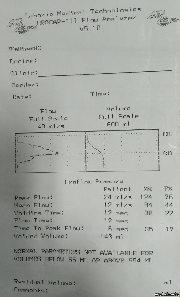

Принтьер перестал пропечатывать низ строки, возможен ли ремонт? как продиагностировать причину?
Фото вывода принтора во вложении.
Заранее благодарен.
С уважением ovg
vvpДата: Понедельник, 02.Мар.2020, 19:52 | Сообщение # 2
У вас сообщений: 405
ovg, Сдох пиксель на термоголовке. Ремонту не подлежит, ищи донора или покупай новый принтер.

Ув. vvp, вполнне неправильно, извините. Термоголовка меняется на 5 минут. Вот она - https://store.comet.bg/Catalogue/Product/8206/#e30%3D.

Уважаемый, tzaneff, какие то сложности при замене есть? ниразу такой принтер не делал.
Это оно? ht**s://aliexpress.ru/i/32819525203.html.

Ув. ovg, привет. Никакие сложности нету. Если нужно, могу попробувать сделать короткое видео замены.
Про сылке - думаю да, но у нас в Болгарии я заказ делаю по сылка, которая написал. Проблем в то, что через несколько месяцов, из за силикон сзаду термоголовки, получаестя подобнее, как Вы на картинке показали. Но это в зависимость сколько печат делается.

Спасибо за помощь, купил на али, поставил, все заработало.
