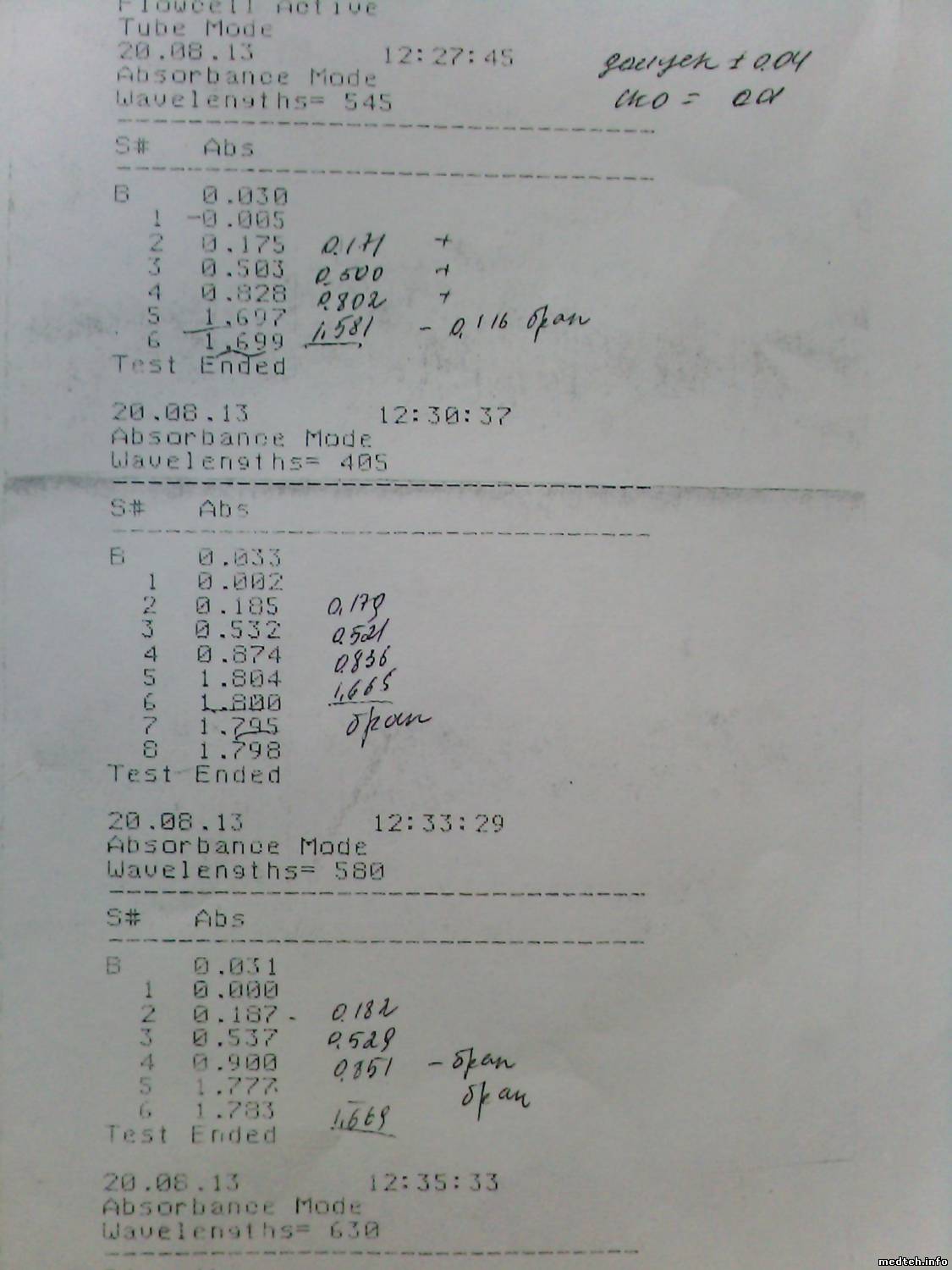

Анализатор завернули метрологи. На аппарате практически не работали (2012г. выпуска).
Погрешность на высоких значениях опт. плотности (допуск 0.04).

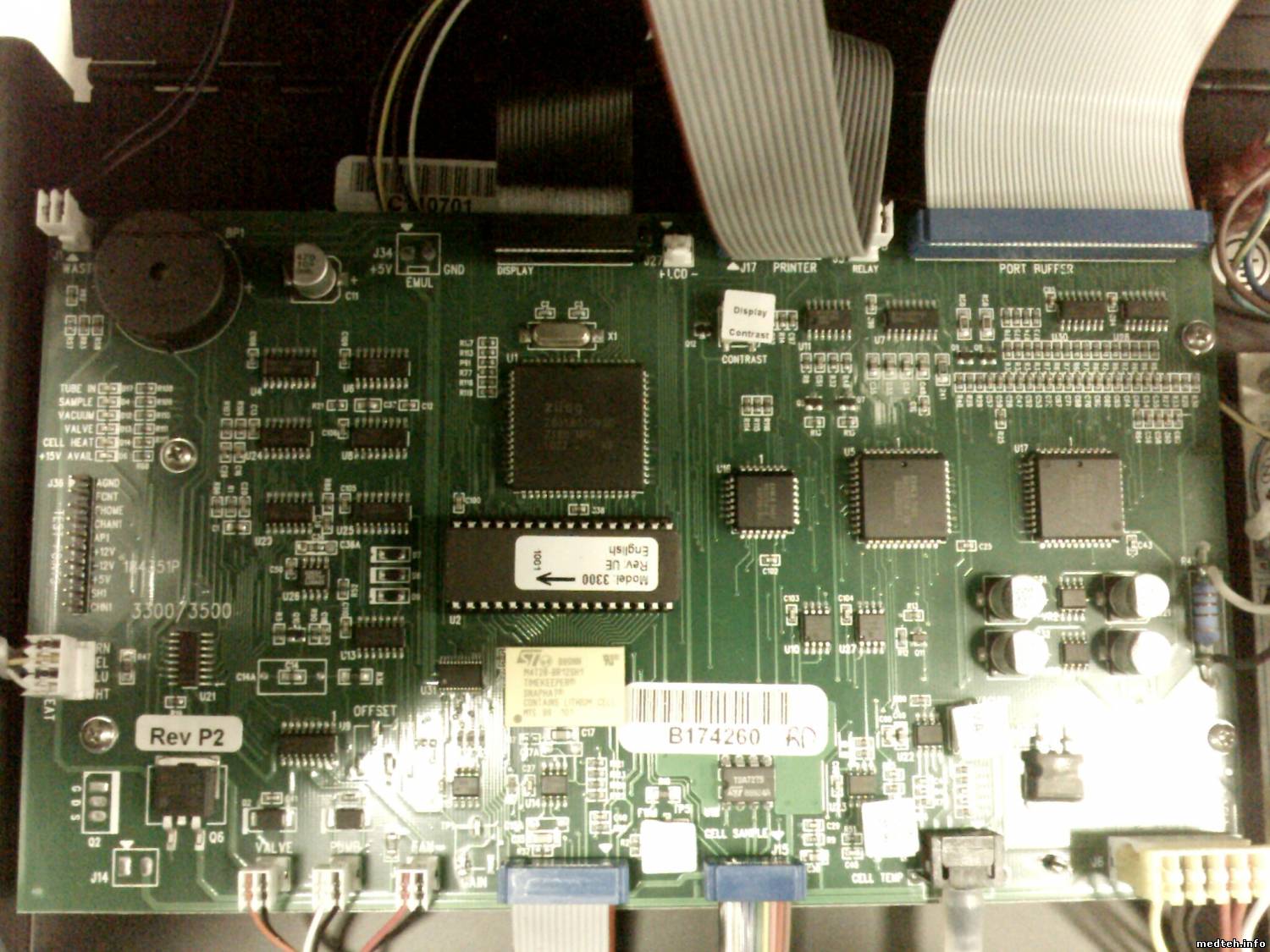

Нужна калибровка абсорбции.
Печатная плата новая, нет резисторов GAIN и OFFSET.
В меню нет ввода калибровки абсорбции(на термостаты есть), тест 215 позволяет ввести только калибровочные коэффициенты для термостата.
Сообщение отредактировал vvp - Понедельник, 14.Окт.2013, 13:57
