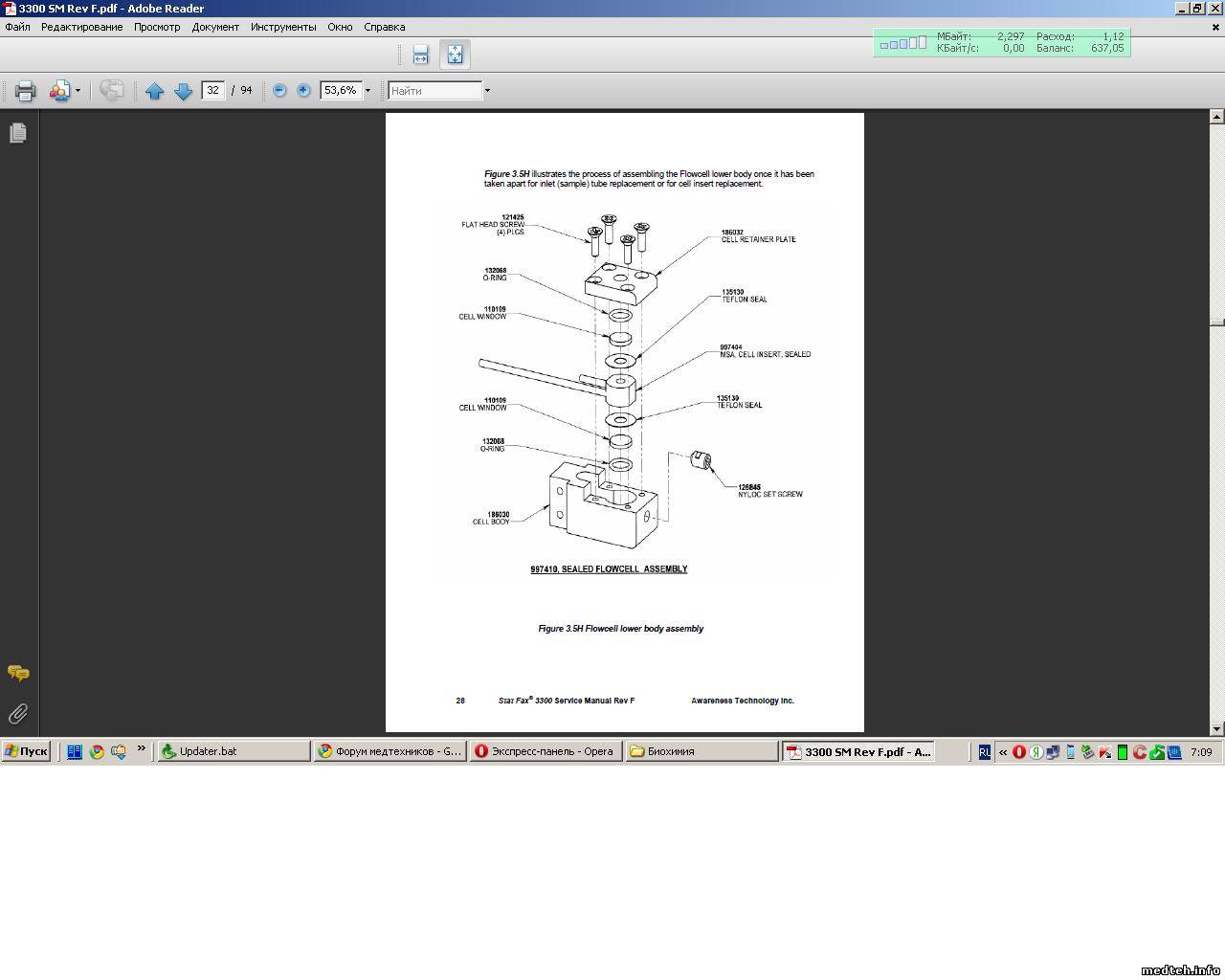

По поводу неразборных поточных ячеек, может кому пригодиться, делаю следующее:
снимаю проточную кювету с держателя (остается только железяка с двумя трубками и со стеклышками или без если отклеились). Замачиваю в спирте, спирт помогает отклеиться стеклам от металла. Стеклышки аккуратно отклеиваю и очищаю. Если сломались вытачиваю из стенок кварцевых кювет для фотометров. Приклеиваю по одному стеклышку с помошью уф клея bohle (у мня hv770). Результат как заводской. Рецепт годиться и для др. проточных неразборных кювет (Rayto, StatFax... ) Следует помнить что стеклышки на Rayto тоньше чем стенки кварцевых кювет. Можно заказать в стеклянной промышленности. Обходиться в разы дешевле, чем оригинальные комплектующие.
Так же стоит уточнить, любая переделка оптического узла (и не только) оборудования влечет за собой изменение его характеристик. Потому следует проверить линейные характеристики ОП проточной кюветы с помощью многоуровнего контроля (3 например).

vvp, клеем пользуюсь лет 5, из примерно 20 кювет вернулась одна, и то я не уверен что клееная нами, потому как местный кулибин разобрал и все переклеил суперклеем biggrin и саму прточную кювету в сборе к корпусу прибора тоже приклеил biggrin для надежности видимо.
babysh-m, я думаю никакая компенсация не поможет при использовании обычного стекла на тестах при 340 нм wink

Неразборные прот. ячейки заводской заклейки ходят достаточно долго, но не вечно, рано или поздно расклеиваются, главное не потерять родные стекла - они из боросиликатного стекла,т.е. пропускают УФ. Клею суперклеем (цианакрилат). Важно не переборщить с количеством, иначе клей попадает в окно изнутри - нарушается светопроводность. Приходится расклеивать ячейку и клеить заново. Клееные качественно ходят достаточно долго. Где-то на форуме писали что пользуются герметиком, надо попробовать. В год приходится клеить до 5-6 ячеек обычно от Humalyzer-2000. Новая ячейка стоит недешего -от 200 до 300 $.
