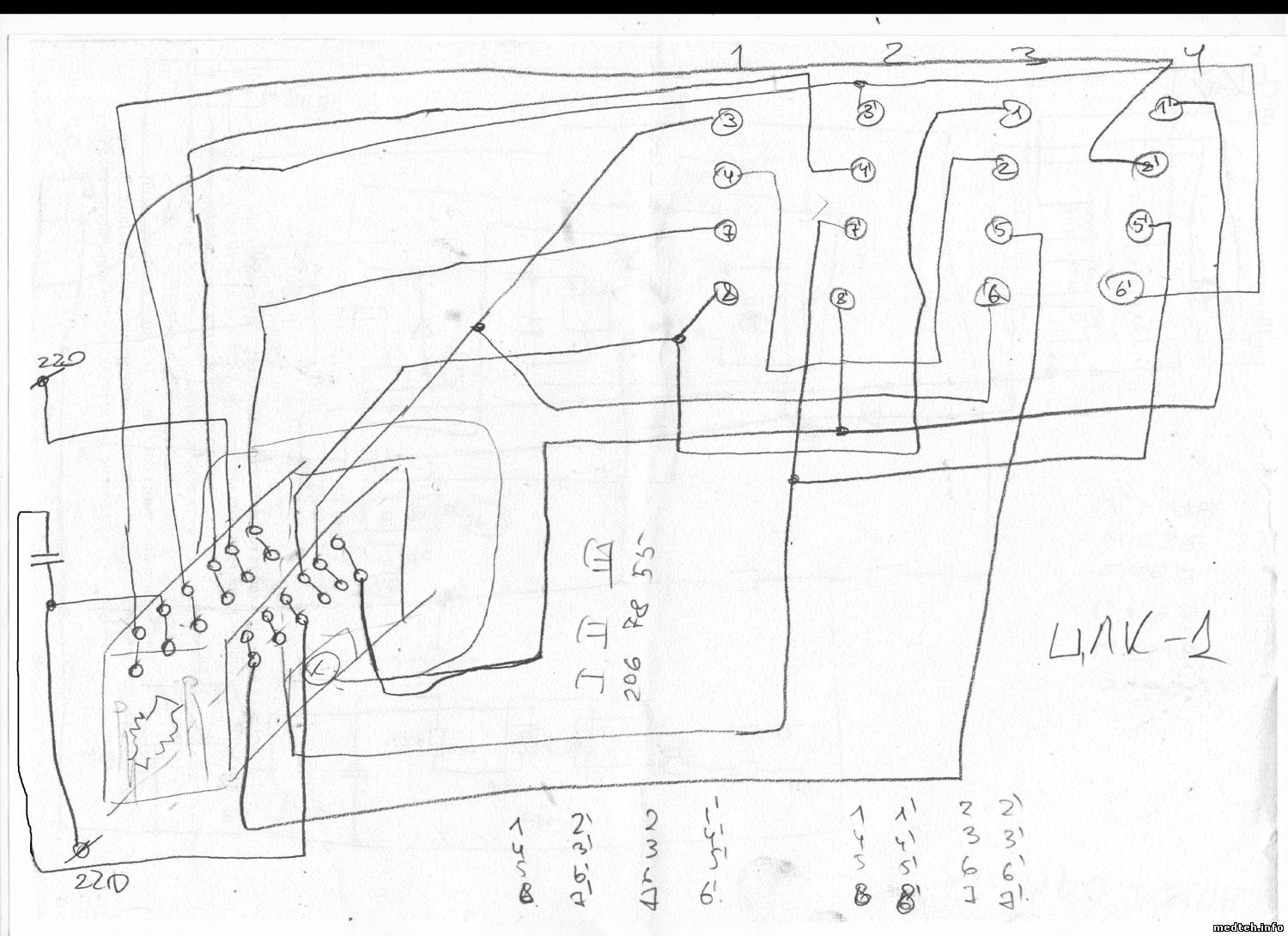

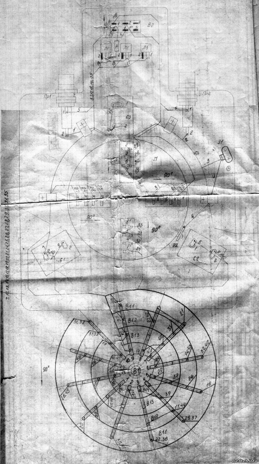

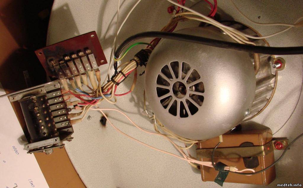

Центрифуга ЦЛК-1. 2004 года выпуска, зав. №289, двигатель Модель 88...(на последнюю цифру пришлась заклепка).
Двигатель в отличном состоянии, а вот переключатель скоростей - скончался.
При всовывании отверток и пускании искр вроде все вращается на всех скоростях.
Нет ли варианта схемы центрифуги с таким двигателем, но с галетным переключателем.
А то придется самому соображать алгоритм переключения.

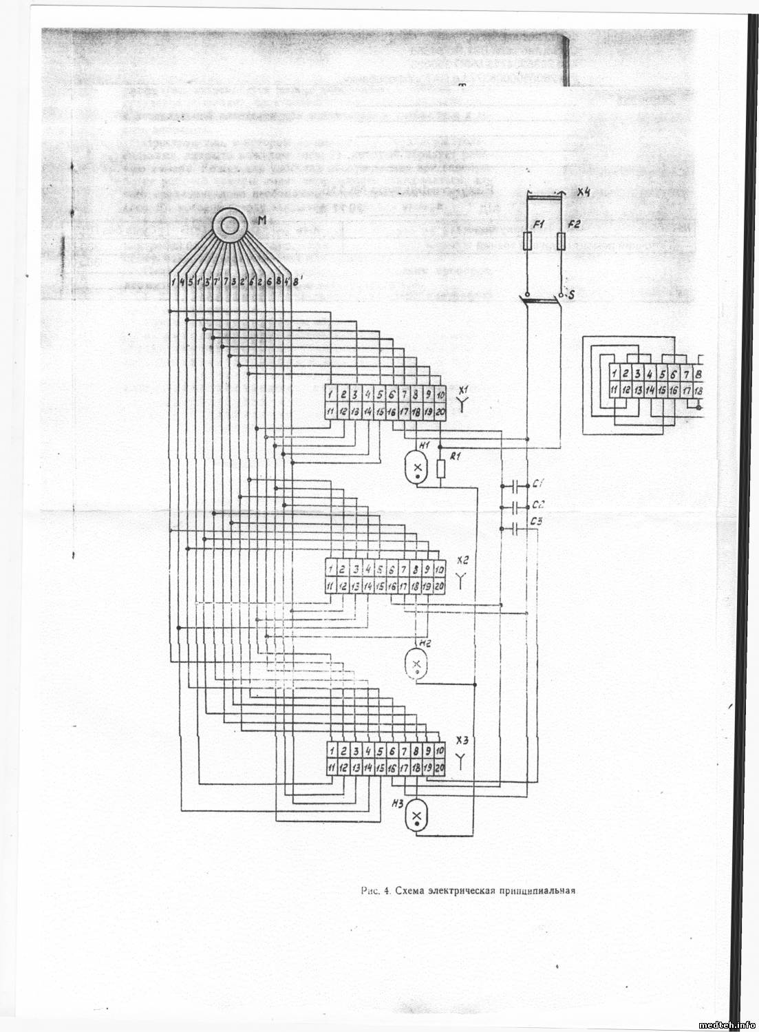

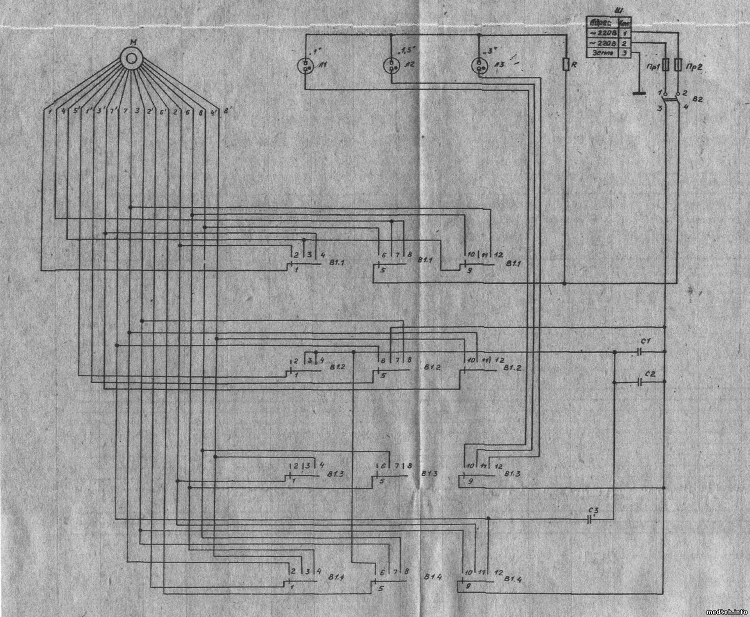

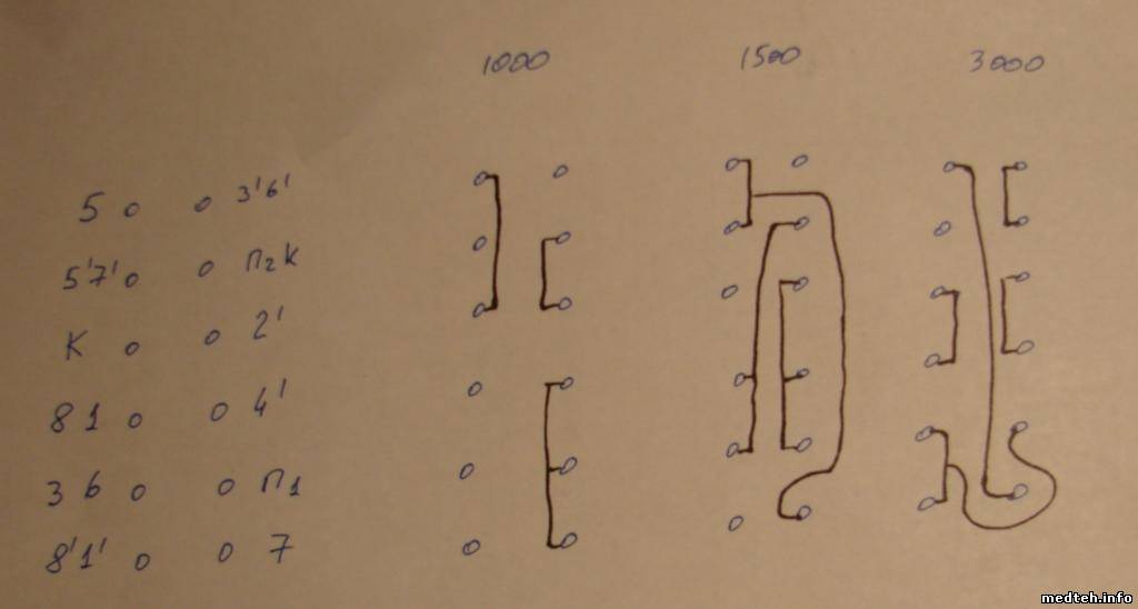

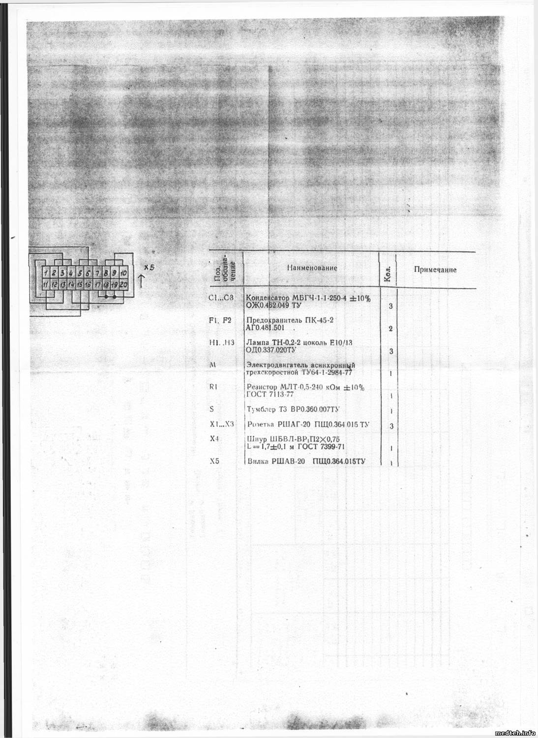

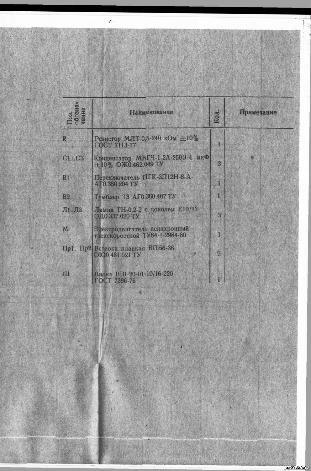

DimitriusДата: Воскресенье, 20.Ноя.2011, 22:55 | Сообщение # 82
У вас сообщений: 410
STaras, вот выкладываю несколько вариантов и перерисовку вручную blush . Ручной рисунок вроде бы как раз по твоему счастью. drinks
2002319.jpg (172.7 Kb) · 5887257.jpg (353.8 Kb) · 8804460.jpg (273.6 Kb) · 5372616.jpg (186.2 Kb) · 8313653.jpg (206.0 Kb)
Сообщение отредактировал Dimitrius - Воскресенье, 20.Ноя.2011, 22:56
STarasДата: Воскресенье, 20.Ноя.2011, 23:10 | Сообщение # 83
Dimitrius, да рисунок соответствует. Но монтаж у меня не нарушен, просто надо заменить этот хитрый переключатель на что-то более доступно-распространенное.
DimitriusДата: Понедельник, 21.Ноя.2011, 00:04 | Сообщение # 84
Я лишь баловался набором галетного переключателя и то 1 раз(брал или 3 или 4 колодки) и вызваниваем сердечника старого переключателя соединял соответственно перерисовке biggrin

dubZcedДата: Понедельник, 06.Фев.2012, 18:04 | Сообщение # 109
У вас сообщений: 27
Владимир
Добрый вечер! К нам в ремонт попала центрифуга ОПн-3УХЛ4.2. Год выпуска стоит 2000. Внутри нет никаких плат, скорость переключается галетником. Неисправность диагностировать толком не могу т.к. от одной "колодки" на двигателе оторваны провода (4 шт., все белые). Провода уходят в жгут. helge, если у вас есть схема этой центрифуги поделитесь пожалуйста!
STarasДата: Понедельник, 06.Фев.2012, 20:50 | Сообщение # 110
dubZced, так они так по порядочку как выходят из жгута так и припаиваются из жгута к колодке. Посмотри как на остальных колодках припаяны.
helgeДата: Вторник, 07.Фев.2012, 07:26 | Сообщение # 111
У вас сообщений: 225
Кыргызстан
Bishkek

dubZcedДата: Вторник, 07.Фев.2012, 09:53 | Сообщение # 112
У вас сообщений: 27
Владимир
Я в принципе догадывался что это ЦЛК-1. Значит так и есть, спасибо, пойду разберусь!
helgeДата: Вторник, 07.Фев.2012, 13:56 | Сообщение # 113
Кыргызстан
Bishkek
Нет. Это не ЦЛК-1. Если стоит галетный переключатель, то это ОПН-3. У ЦЛК-1 вместо галетного стоял пакетный переключатель. Повторюсь еще раз.
Значит, на старую ОПН-3, с галетным переключателем. Схема: http://www.medteh.info/_fr/17/5887257.jpg. Перечень элементов: http://www.medteh.info/_fr/17/8804460.jpg. Монтажка: http://www.medteh.info/_fr/17/6669608.jpg

helge, попалась в ремонт центрифуга опн-3 1982 г. с галетным переключателем, прошу еще раз выложить схему и перечень елементов.
хотя уже не нужно, разобрался в монтажной схеме.

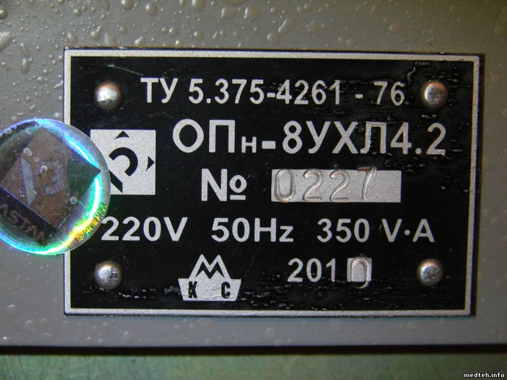

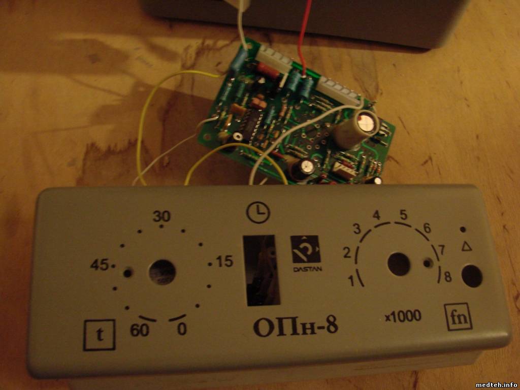

helge, очередной ребус.
Центрифуга ОПн-8, управление на TDA1085C.
Разгоняется сразу до 8 тыс. Был свернут на 360 град. переключатель оборотов (а может и на все 720 - нежные женские ручки). Контакт восстановил на 1 тыс. оборотов - все равно взлетает. Есть схема на эту новинку?
AlexiumДата: Четверг, 29.Мар.2012, 11:08 | Сообщение # 116
Схема из даташита, замените электролиты, проверьте тахометр и тиристор, радиэлементы прозвонкой (проверкой), если не помогло, микросхема под замену.
tda1085.pdf (170.1 Kb)
STarasДата: Воскресенье, 01.Апр.2012, 14:30 | Сообщение # 117
Quote (Alexium)
- таки не помогло.
Подкинул также 555-ю (1006ВИ1) - то же самое. Странно, но плавный запуск присутствует. Лезть осциллографом не хочу, т.к. тут намешаны и холодная и горячая земли - на датчик оборотов подается 220 В. Может завтра куплю TDA.

Схема есть конечно. И описание есть. Выкладываю.
Дефект скорее всего связан с переключателем оборотов. Обрыв наверное. Разгоняется до ограничения.
opn8.pdf (70.3 Kb) · Opisanie_OPn-8_.pdf (54.5 Kb)
STarasДата: Понедельник, 02.Апр.2012, 20:09 | Сообщение # 119
Quote (helge)
- так стоит в положении 1, и тестером прозвонено - не должно бы.
AlexiumДата: Понедельник, 02.Апр.2012, 20:44 | Сообщение # 120
Косвенно неисправность микросхемы можно определить по напряжению м/у 9 и 8 ногой (там по питанию стоит стабилитрон на 15 в - кажется) если напряжения 12 в или ниже - вероятно микросхема неисправна.
Тахометр звонится?
