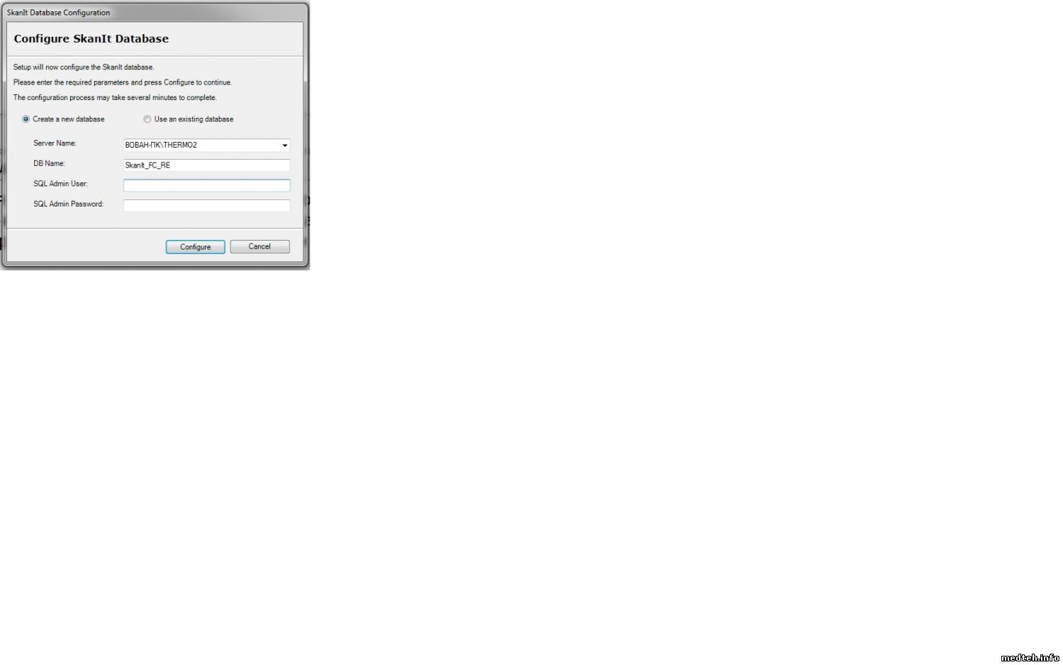

Alexium, версия 3.1 С загрузочного диска распаковываю. SQL сервер установился, а программа в середине загрузки запрашивает SQL админ, SQL пароль. Я не могу подобрать логин и пароль. В инструкции ничего нет.
Дата: Суббота, 08.Авг.2015, 18:19 | Сообщение # 11
VovanMT, пароль и логин вводятся при установке SQL сервера. Если ставите не с нуля - вспоминайте пароль и логин или удаляйте SQL сервер и ставьте с нуля.

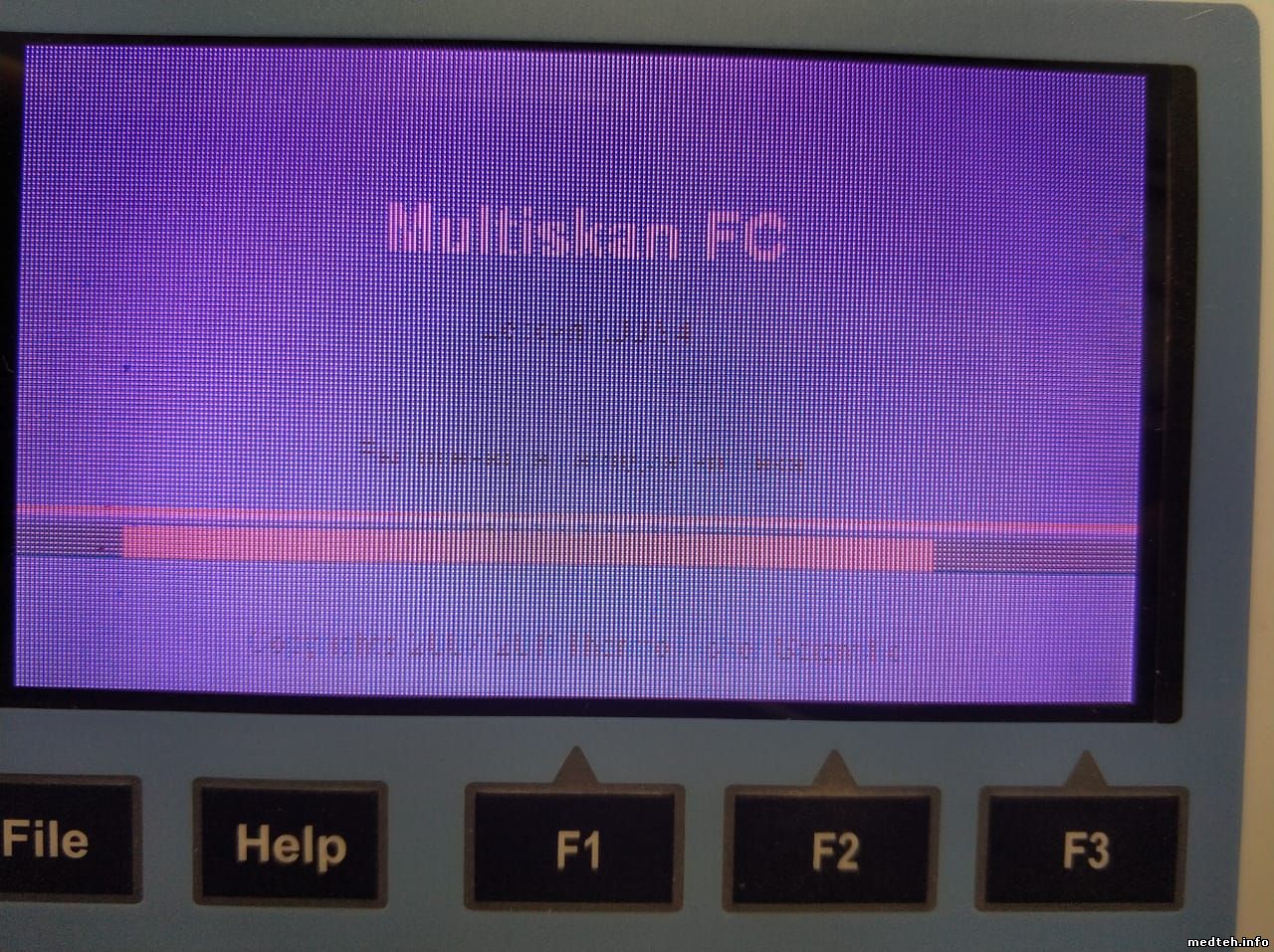

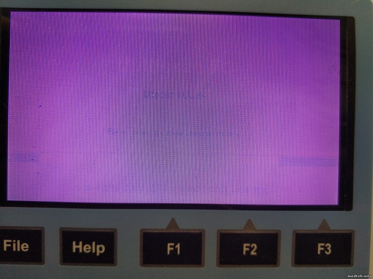

Здравствуйте. Микробиологический анализатор Thermo Scientific Multiskan FC не проходит самодиагностику, зависает через 20 сек после включения. На дисплее появляются полоски. После этого анализатор никаких манипуляций не делает. Может есть у кого сервис-мануал? ...

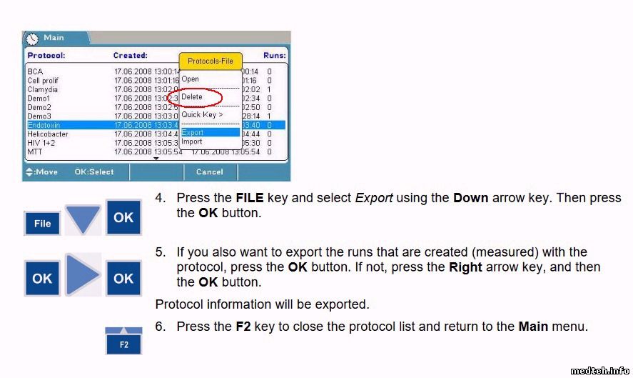

Если из программы к прибору: - в меню программы есть кнопка "Открыть" или загрузить (в отпуске, не помню). Когда откроется окно с сохранёнными результатами (кажется, вид строки "название методики и дата"), в верху окна будет красный крестик. Выбирайте, выделяйте, используя клавиши Ctrl, Shift и стрелки или же мышь, ненужные результаты, и жмите на крестик. Они удалятся. Окно имеет вид и интерфейс типичный для Проводника Windows. Т.е. интуитивно разберётесь.
Или Вы без компьютера его пользуете?
На стр.61 мануала красноречивая картинка, как работать с результатами непосредственно с прибором, без компа. Manual Выбирайте Delete. (-:
