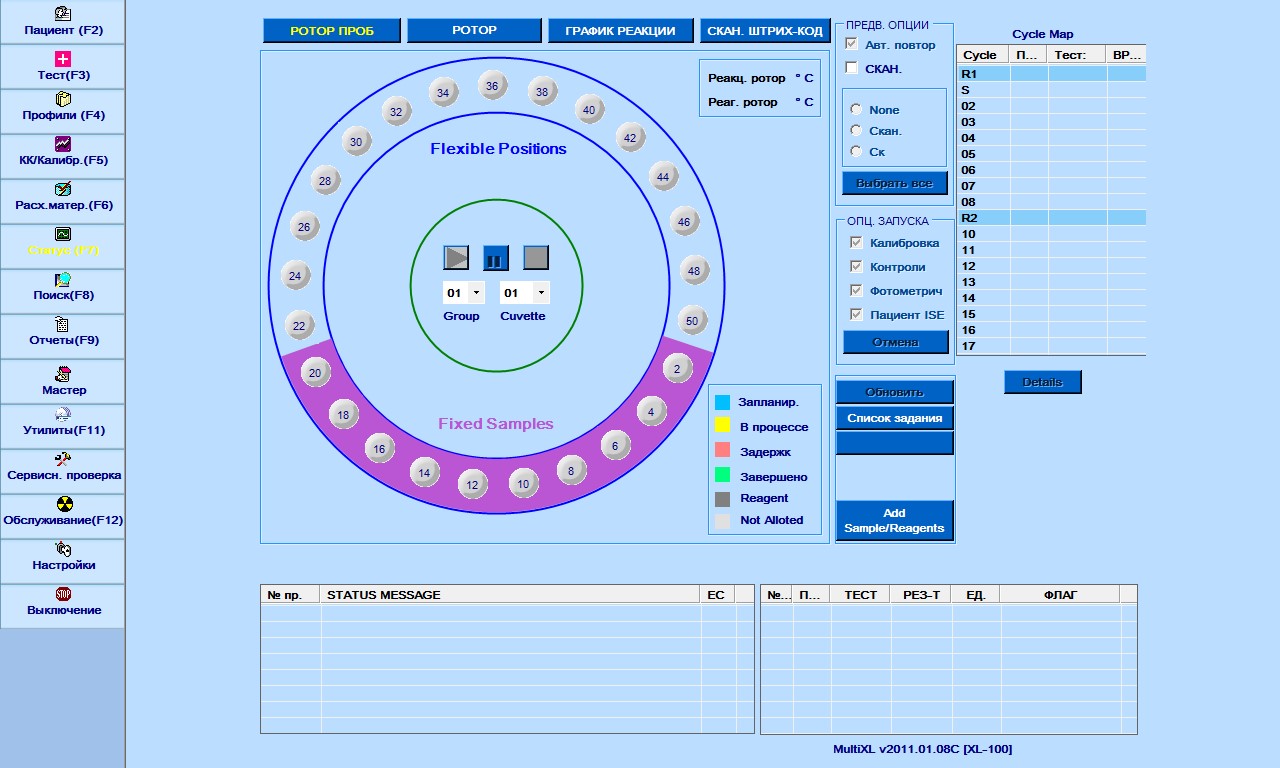

Buzzer0104Дата: Вторник, 19.Фев.2019, 17:30 | Сообщение # 15
Поволжье
А вот и не правильно.
Время 1 цикла 36 сек, всего 17 циклов на анализ, R2 добавляется на 9 цикле. На картинке все шаги видны.

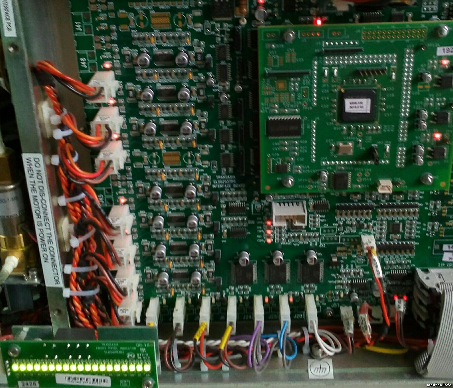

optimizerДата: Понедельник, 12.Апр.2021, 20:01 | Сообщение # 21
У вас сообщений: 273
ЦФО
Доброе время суток.
На анализаторе после включения на правой боковой крышке зелёного выключателя, индикатор светодиодный в нижней части передней панели из красного цвета не переходит в зелёный.
На прилагаемом фото видна нормальная картинка - индикатор зелёный и на плате процессора, которая приподнята над основной, есть свечения красных индикаторов.
Соответственно, связи с компьютером нет. После вкл анализатора лишь появляется на компе доп СОМ-порт.
Чем это вызвано?
Схемы и сервис-мануала нет.
В этот пост: вышел из строя БП, совмещённый 24В 6А/ 5В 5А, импульсный TDK. Питает как раз интерфейсную плату и двухцветный индикатор.

xmx1978Дата: Четверг, 12.Янв.2023, 11:29 | Сообщение # 22
начинающий медтехник
Ак-Довурак
Извиняюсь, что пишу не по в теме про ERBA XL-640 (это объясняется Вашим нежеланием искать нужную специализированную тему, в которую и перенесено это сообщение)
Ищу сервисное руководство Анализатора ERBA XL-100 или подсказку решения проблемы: не приходит питание на помпу DI-WATER PUMP. Сам насос рабочий, проверял переключением разъёмов с другого насоса.

Buzzer0104Дата: Пятница, 13.Янв.2023, 15:31 | Сообщение # 23
Поволжье
Сотка не такой и сложный аппарат, там все разъёмы подписаны, да и по проводам можно всё отследить.
На картинке я отметил куда смотреть на плате PCB:
№ разъёма
PCB
Также рекомендую проверить предохранители (сгоревшие светятся красным) и блоки питания.
