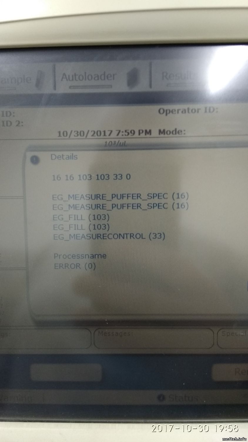

Дата: Вторник, 31.Окт.2017, 21:33 | Сообщение # 92
У вас сообщений: 152
сервизный инженер
Болгария
Трявна, Болгария
Ув. колегги, увы, у меня радость была напрасно. И так , в субботе аннализатор был в больнице, все стало как надо, но в вчера снова проблем стал. Вакуум как то проблемы делает. После нажатием на восстоновление, дивайс начинает работать, но после некоторое время насос /ы/ начинается работать, и на экране ошибка вылазить. Трубки не падают /пока/. Если у кто то такое получалось, прошу поделится мнения. Заранее благадарю. С уважением.
Утро доброе всем. Спасибо для совет, но нет, шприцы в порядке... Буду смотртеть стекляная кольба внутри. Странное то, что система и не трогана, а проблем получился. С уважением .
tzaneff, Доброе утро, коллеги! У меня смутное подозрение, что вышла из строя плата датчиков давления: Pressure meter PCB (1141097_S) Quintus Надо, конечно проверять, но вероятность этого достаточно велика, особенно, если прибору более 3-4 лет. В прошлом году производитель стал устанавливать эти платы другого образца, а до этого эти платы "дохли" по 2 раза в год. Продолжатель династии
Ув. Dolf, привет коллеги. Вы вероятно вполне прав, сегодня был в лаборатории, и теперь в первый раз, когда попробувал 5/6 Настройка давления, то ошибка на экране появилась. Так что сделаю замен то платья, надеюс тогда получится. С уважением.
