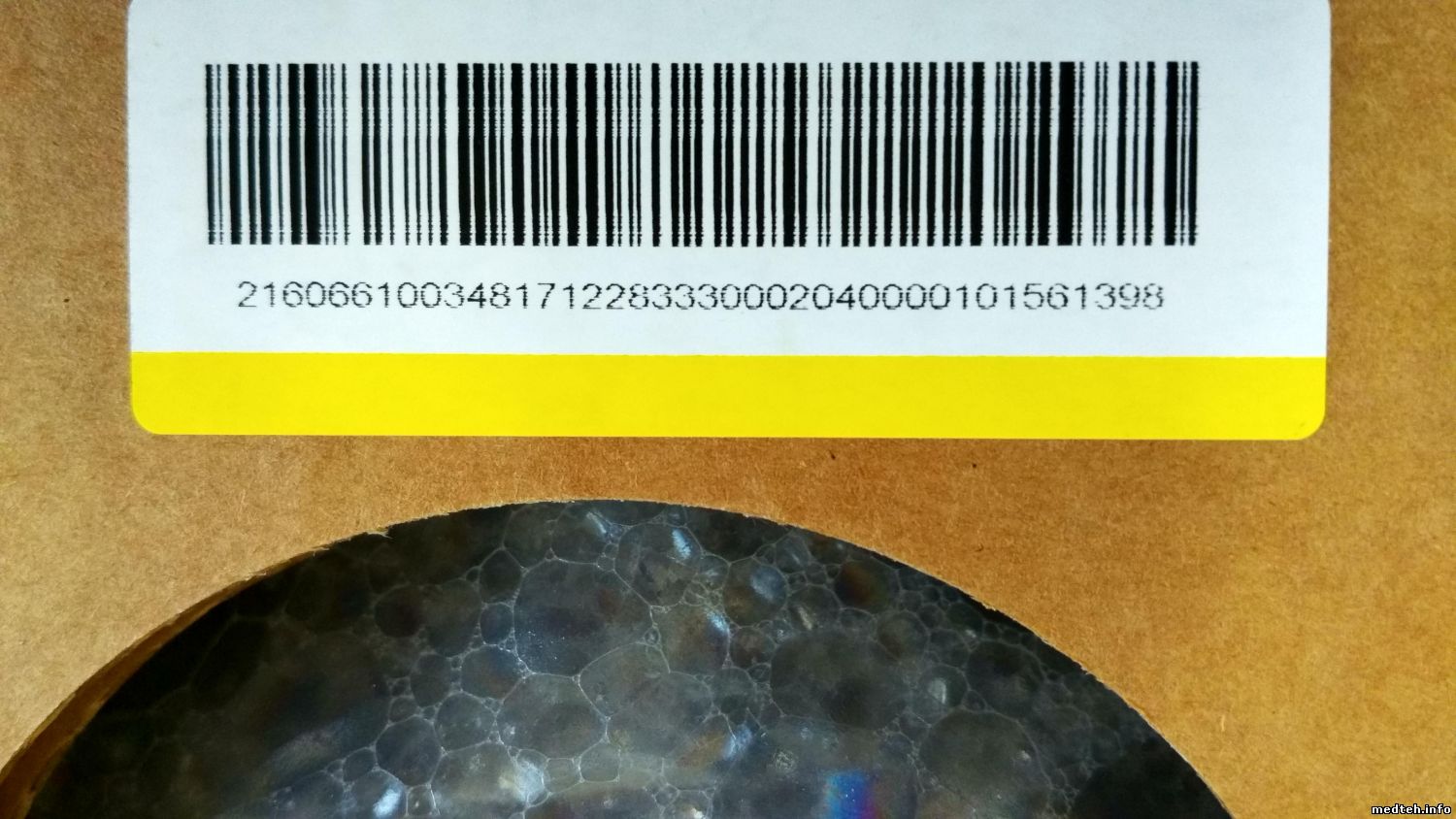

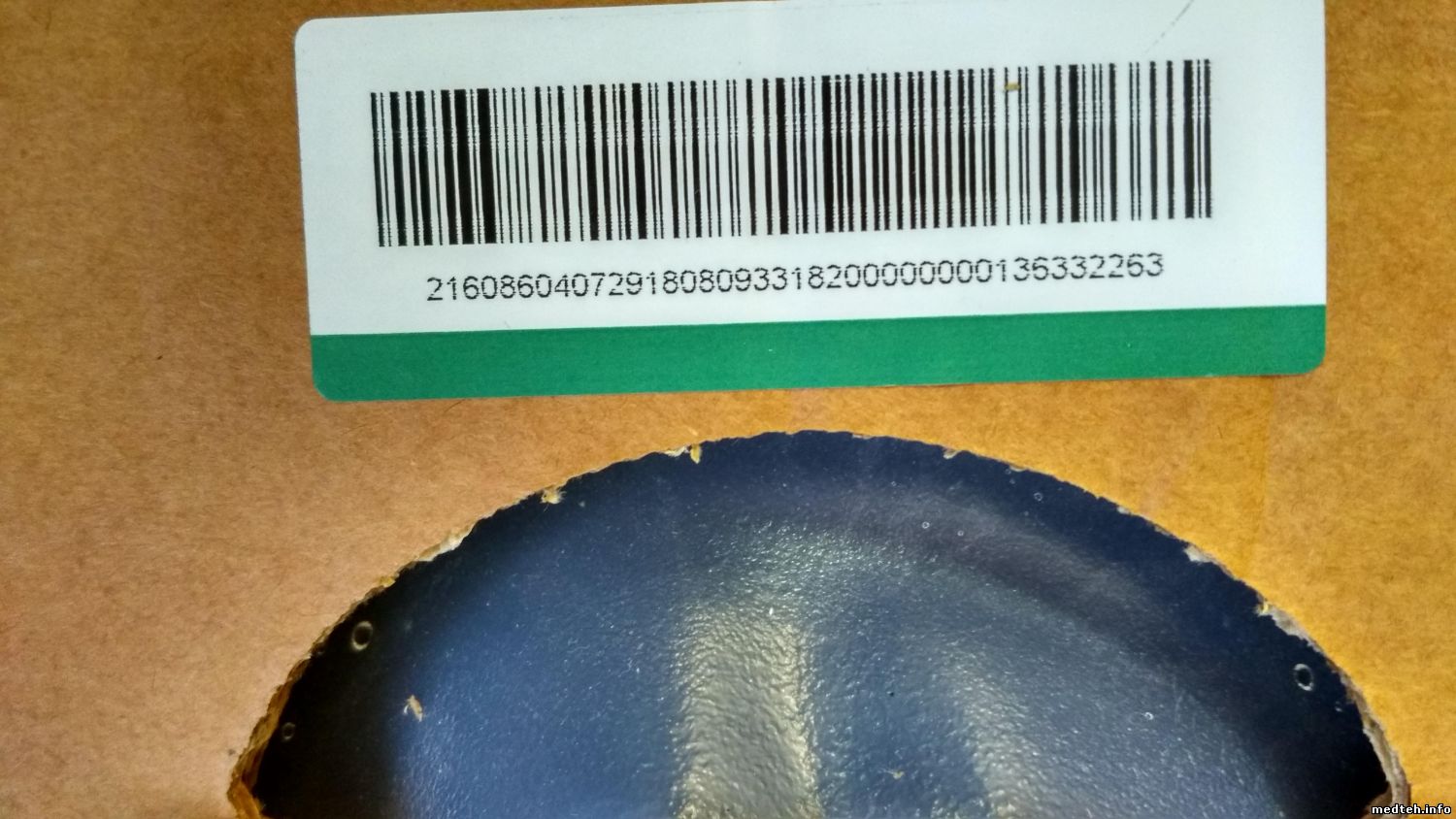

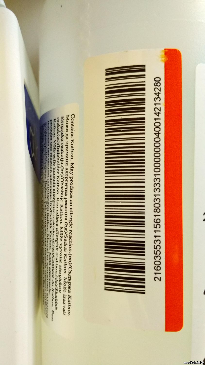

Уважаемые коллеги, есть ли у кого то из Вас возможностти сделать картинки реагенты QUINTUS-e? Можно и в личку. Заранее благадарю для времени. С уважением.
Сообщение отредактировал tzaneff - Четверг, 20.Апр.2017, 18:10
DolfДата: Понедельник, 24.Апр.2017, 10:29 | Сообщение # 61
У вас сообщений: 367
tzaneff, Добрый день, коллега!
Тебя интересуют штрих-коды? Или внешний вид?
Продолжатель династии
tzaneffДата: Понедельник, 24.Апр.2017, 21:16 | Сообщение # 62
У вас сообщений: 152
сервизный инженер
Болгария
Трявна, Болгария
Ув. Dolf, привет! Меня штрих-коды дилюента, лизера и стопера интересуют. У один из моих клиентов оказались 3,4 комплекта, которые дивайс не принимает, кстати - срок изтек на 18 апреля. Если есть - рад буду, и большое спасибо. С уважением.

tzaneff
