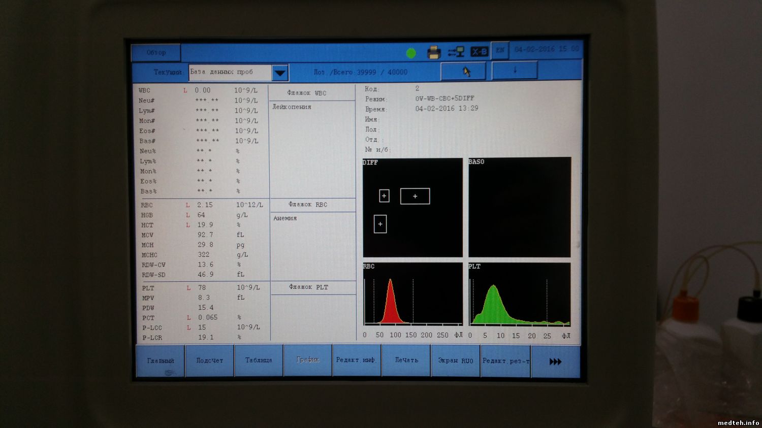

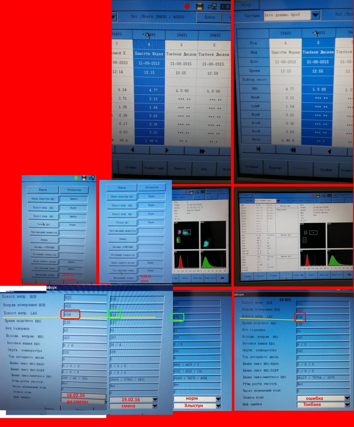

А проблема в следующем:мой анализатор ВС-5800 в параметре WBC выдаёт 0.00, в Neu#, Lym#, Mon#, Eos#, Bas#, Neu%, Lym%, Mon%, Eos%, Bas% - выдаёт звёздочки (типа ***.**). Скаттерграммы DIFF и BASO - пустые (см. снимок в прикреплении). Всё остальное вроде в норме…
Отсюда возникло жуткое подозрение, что непорядок с оптической системой. Проверил токи, температуру лазера – в рамках, посередине. Открыл крышку – а он даёт КРАСНЫЙ лучик, хотя кругом написано про 525 нанометров, а значит, должен быть ЗЕЛЁНЫЙ!!!!
Вот у меня и вопрос: открывал кто-нибудь крышку оптической системы своих гем.анализаторов? У кого какого цвета лазер? Может, китайские братья модернизировали аппарат, стали ставить красные диоды? unknown Может, зелёные так дохнут, что краснеют? Что за марка диода там должна стоять? Чем можно заменить?

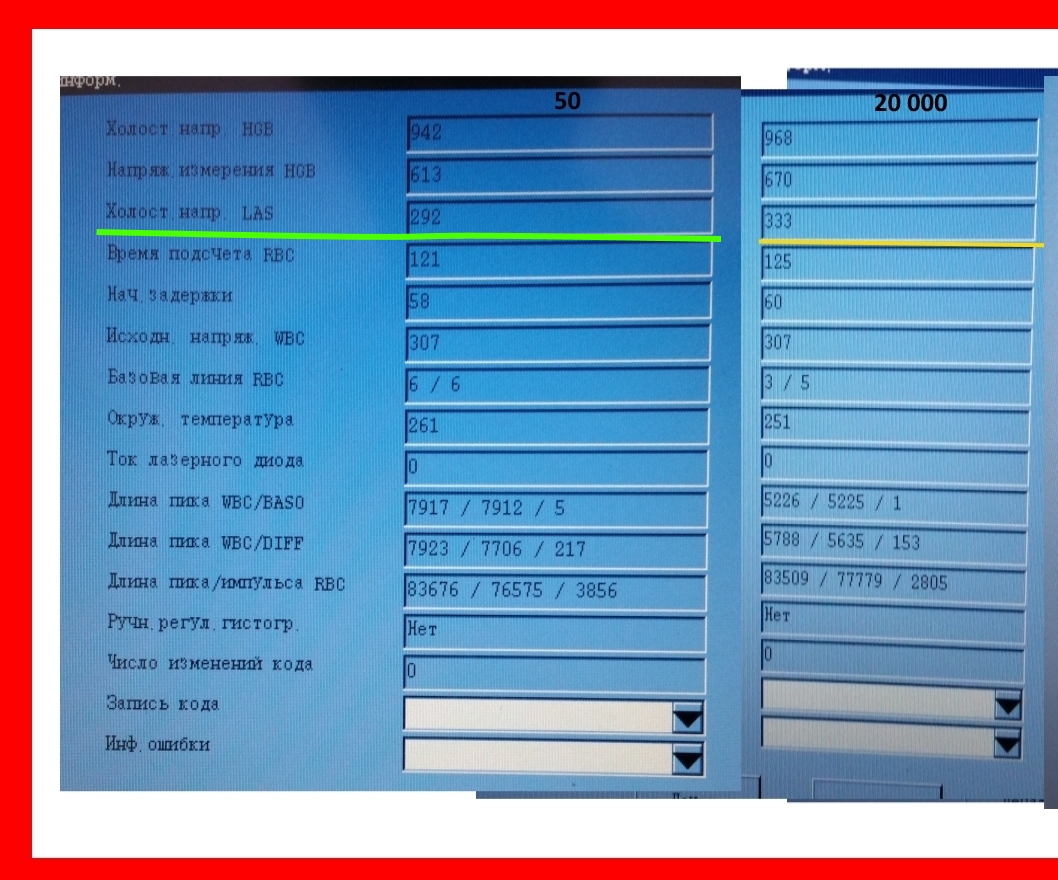

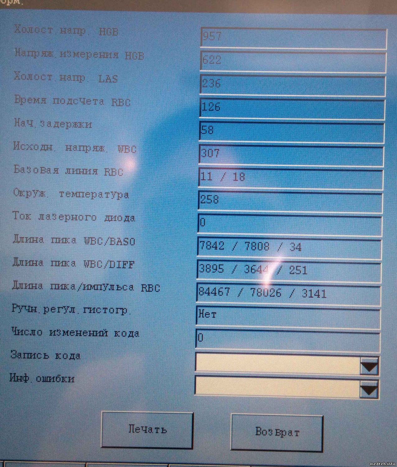

Сервис\Самопр.\Контур\Холост. напр. WBC\Ошибка diablo

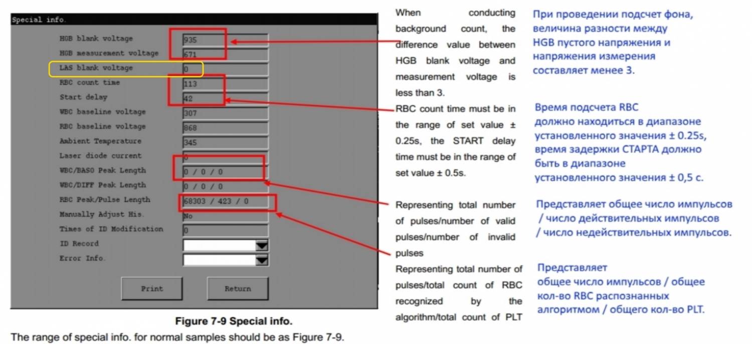

Холост напр WBC это WBC blank voltage? Так эта связка упоминается в мане только единожды, в одном предложении:
"Moreover, this board monitors the operating voltage, aperture voltage and WBC blank voltage (for detecting lamp installation and
cleanliness of the flow cell), and controls aperture zapping, consistent current source of aperture electrode, drive current of HGB LED, digital pot, etc."
И больше про это ни гу-гу...
Почему не вылазит ошибка LAS blank voltage abnormity (хоть и в русском варианте) ? Или это оно и есть?
Про LAS blank voltage нашел только, что должно лежать в пределах 0-400 мВ.
По сервис-ману вообще балдею! Ну это уже анекдоты для курилки...
В общем, ребята, если кто знает, где, в каком режиме, померить Холост. напр. WBC, Холост. напр. LAS, сколько и какие из себя они должны быть и чем и где можно регульнуть, очень прошу - скиньте инфу пожалуйста!

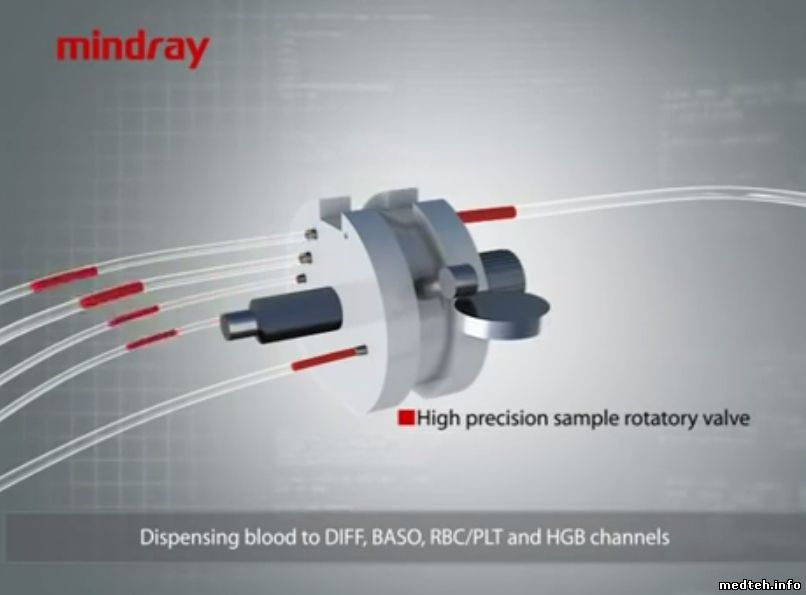

Да, кстати, по сантехнике! Вот той картинки, чей кадр из киношки я прикрепил, ну никак не наблюдаю, хотя SRV и всё окружение промывал и продувал тщательнейше! У кого-нибудь реально четыре струйки проскакивают?
Моя подпись очень сложная - я сам не могу её повторить дважды...
Сообщение отредактировал qzmaster - Вторник, 09.Фев.2016, 16:51
black_furyДата: Вторник, 09.Фев.2016, 18:18 | Сообщение # 17
У вас сообщений: 568
Это поворотный клапан, такой же на всех сисмексах стоит, как правило чуть выше пробозаборной иглы, его кстати тоже обслуживать надо, но осторожно!)

Немного волнует картинка с ЧЕТЫРЬМЯ струйками. У меня несколько иначе.
Видео хотел приложить, да не даёт сервер diablo (буду кидать на Яндекс, но это потом).
А там на 11-й и 59-й секунде было чётко видно (снимал с 2-х позиций), как в трубки подачи в BASO и DIFF ванны проскакивает кровь.
Из узла WBC тоже что-то выходит - трубка дёргается несколько раз... Лезу дальше, отслеживаю прохождение по кювете...
Видео на диск закину – прилеплю ссылку (попозже), если кому интересно...
Пока всё, но всё больше и больше склоняюсь к мысли, что в канале LAS что-то типа операционника уползло…
В предусилителе, усилителе или АЦП…
Пока копаю Signal Processing Board, прогуливаюсь по контрольным точкам… Всем привет! drinks

Dikobraz, реактивы поставил - сам распечатывал, срок не вышел (минимум - 2 мес. запаса), хранение в поликлинике в отапливаемом лаб. складе, про транспортировку и промежуточные склады, ессно, информации нет. Прибор запускался в 2012 г.
doctor_farsh, заземление протянул сам до щитка. За абакус спасибо, посмотрю. Через проточную камеру как проходит видно, трубочки дёргаются (флажки повесил, отснял 2 ролика, просматривал на замедленном). Сама камера при тестировании шприцом проходима во всех направлениях. В верхней трубочке засёк бегущие пузырьки и подозрительный хрюк из угла, где WBC камеры DIFF и BASO (что за хрюк????). И ещё-уплывший потенциал на входе LAS платы SIGNAL PROCESSING BOARD. Он, кстати, уплывал медленно, спасибо истории, видно. Но в момент поломки скакнул резко. Блоки LAS MAS по сигналам - одинаковые. Махнул разъёмы местами - ошибки пропали, но WBC ( biggrin ) не появилось. Махну местами LAS/MAS предусилки, посмотрю, что получится. Фото истории - прилагаю, может ещё у кого мысли возникнут...

qzmasterДата: Пятница, 19.Фев.2016, 11:52 | Сообщение # 25
У вас сообщений: 59
Инженер по сервисному обслуживанию
Астана

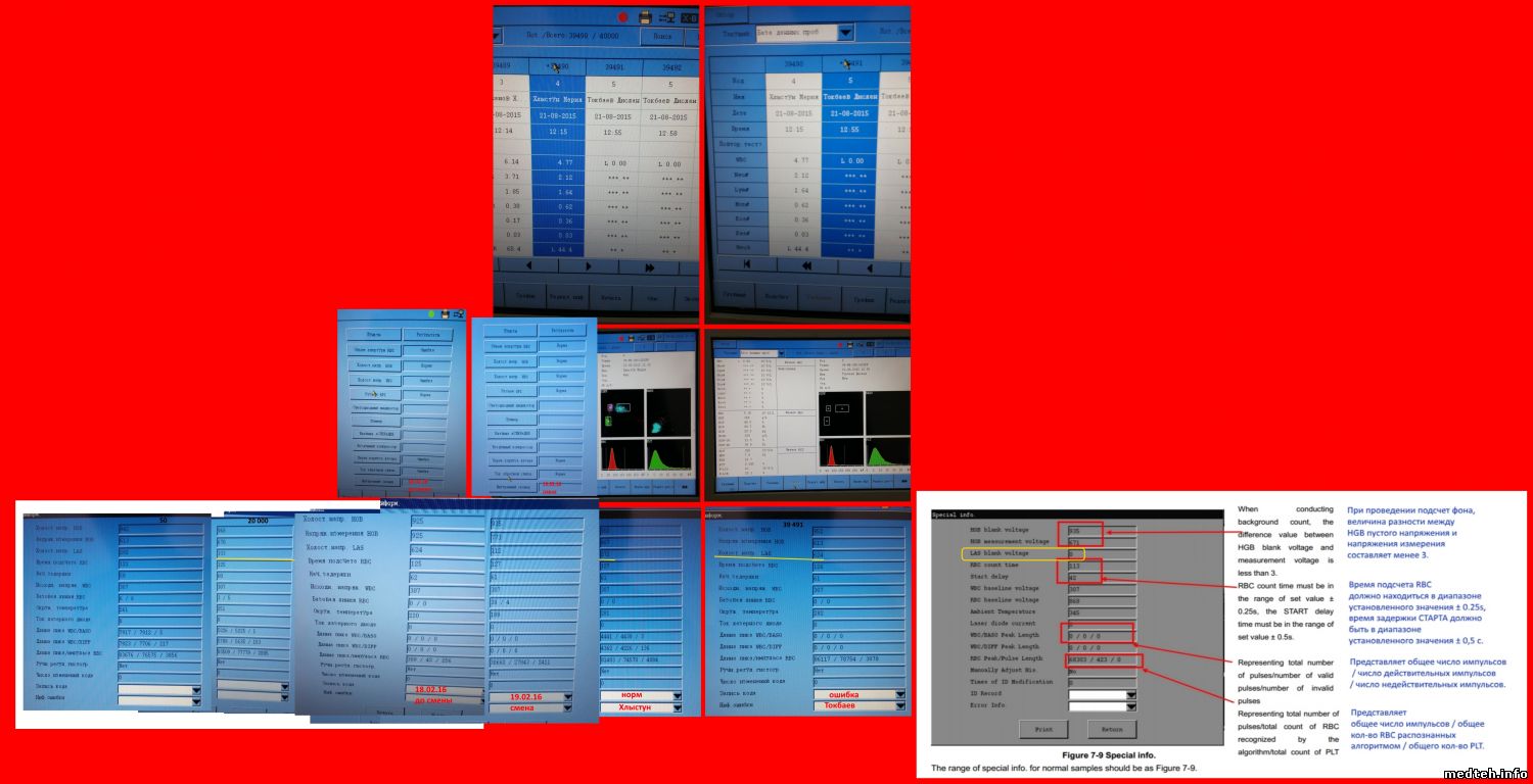

Там ничего не разобрать, делю на 3 части... А то и мысли не возникнут...

melkosДата: Пятница, 19.Фев.2016, 22:01 | Сообщение # 26
У вас сообщений: 39
Н
Про хрюк надо слушать что за звук. Первое что приходит в голову - миксеры. Попробуйте их вытащить и послушать как работают или просто из сервиса включить. Вариант номер 2, когда измерение заканчивает, слив из камер в WC1.
Приложил фото, там холостое напряжение LAS с одного из приборов. Если правильно помню, то когда LAS не работает, то картина такая как у вас. Если не работает MAS, то получим картинку как на 2 фото, т.е. на скатерограмме Baso все частицы распологаются с X(MAS)=0. Поменять местами LAS/MAS и по идее должны получить как раз фото 2, если считаем что LAS была мертвая. Ну и сама signal processing board тогда под подозрением.
melkosДата: Пятница, 19.Фев.2016, 22:19 | Сообщение # 27
У вас сообщений: 39
Н
Ну из сервиса выдержка:
Measured value exceeds the normal range (0-400mv).
The related A/D goes wrong. The flow cell is dirty Replace the A/D converter and clean the flow cell
LAS voltage signal is wrongly inducted.
Вероятность что ячейка стала грязной и так и не отмылась, думаю можно уже исключить)))))
Соответственно контролируется платой Signal Processing Board
doctor_farshДата: Суббота, 20.Фев.2016, 00:10 | Сообщение # 28
Благовещенск
да похоже дело идет к ремонту платы.. судя по картинкам
qzmasterДата: Суббота, 20.Фев.2016, 06:24 | Сообщение # 29
У вас сообщений: 59
Астана
Снял предусилок LAS . Они с MAS отличаются парой резисторов, у каждого 1 из них не впаян. Буду мучить дальше...

qzmasterДата: Суббота, 20.Фев.2016, 14:44 | Сообщение # 30
У вас сообщений: 59
Астана
ЕСТЬ НОВОСТИ!!!!
Во-первых, по хрюканью - напоминает, когда через соломинку коктейль неприлично допиваешь с донышка biggrin
Во-вторых - и это самое главное! - MAS предусилок чует когда лазер бумажкой перекрываешь, LAS - НЕТ!!!!
Отсюда вывод: плата SIGNAL PROCESSING BOARD похоже жива!!! dance2
- либо оптика от призмы до ЛАС сбита, что резко не случается само по себе, без потустороннего вмешательства,и во что я не верю,
- либо в предусилке ЛАС болячка, 0 ушёл, в эту сторону и копать буду в первую очередь!
Пожелайте успеха, докопаюсь - отпишусь!!!
