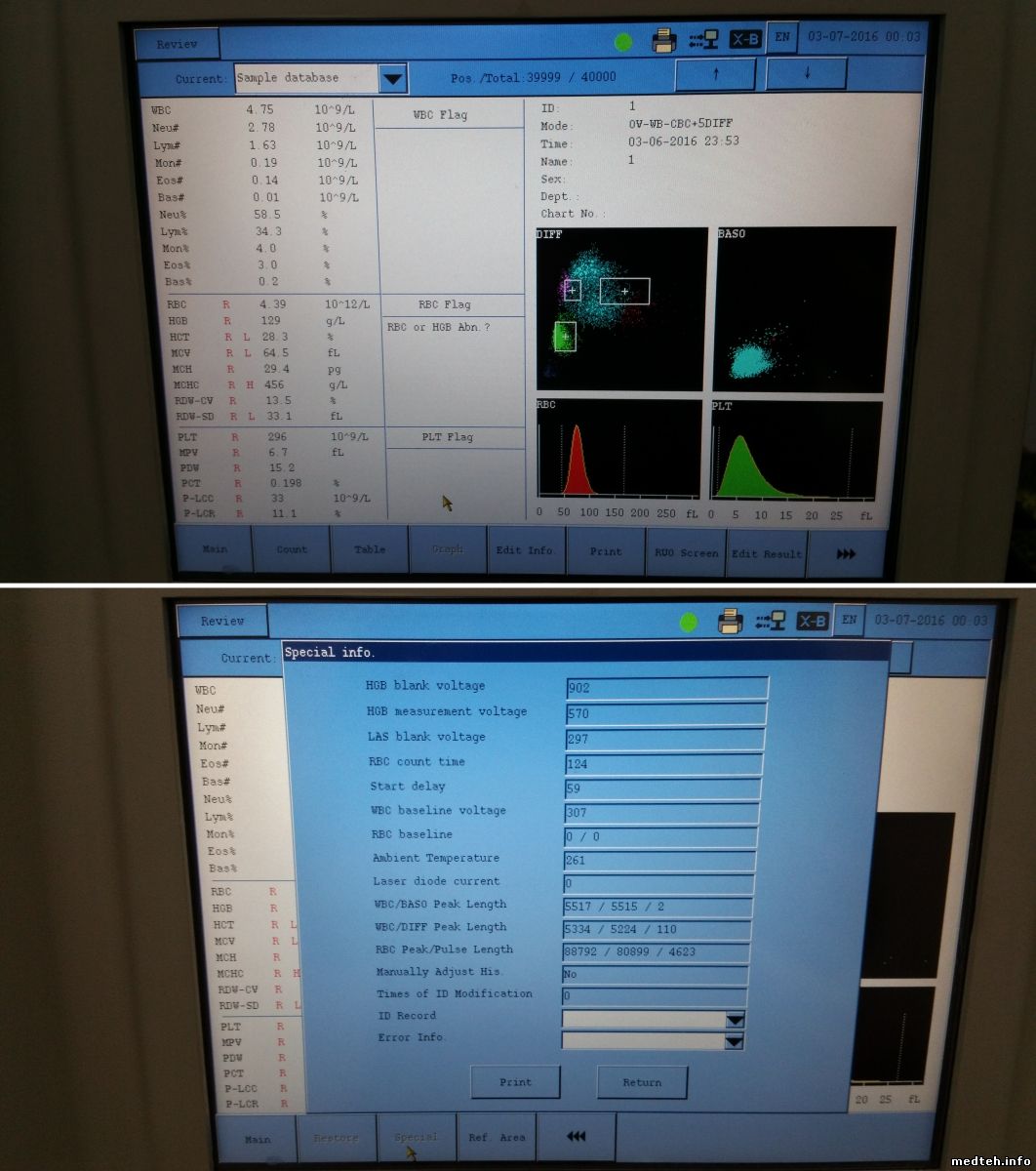

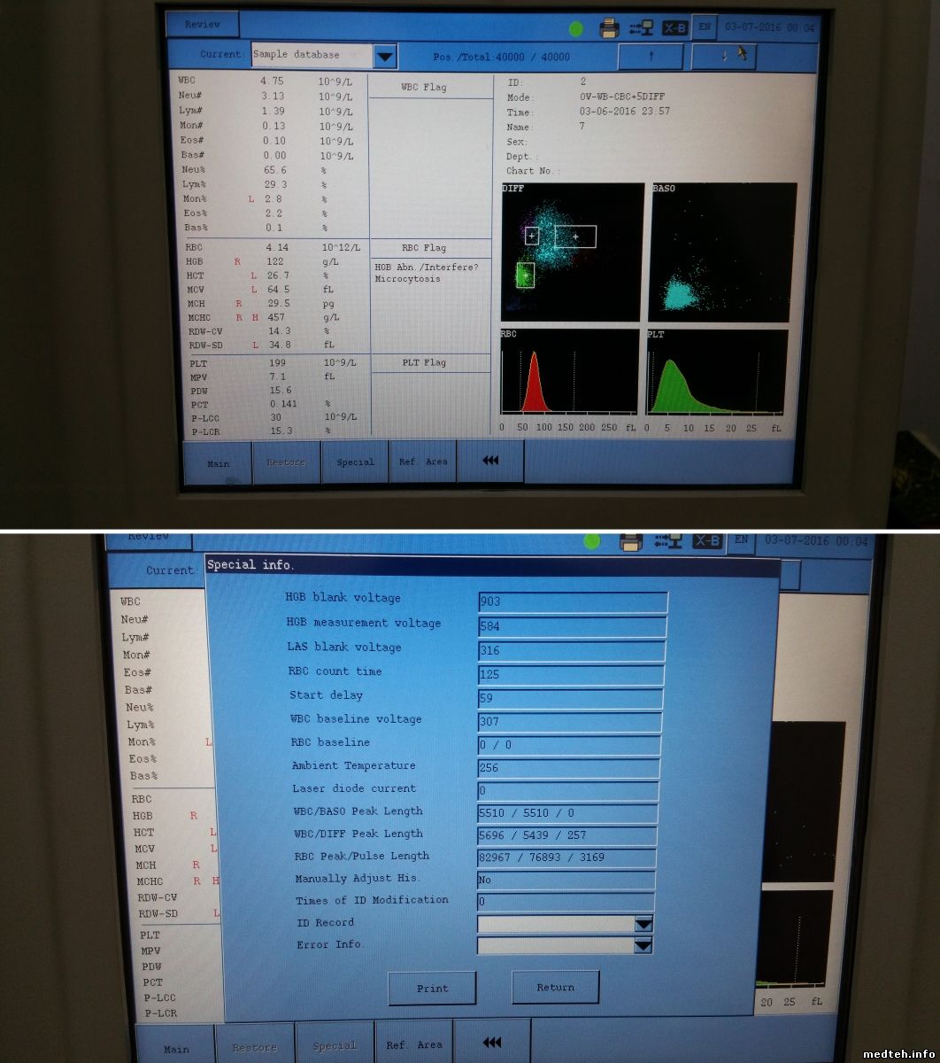

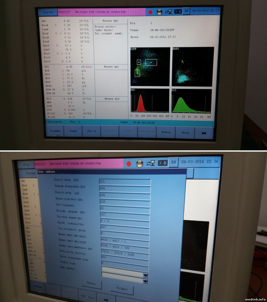

Картинки получил, правда, пока корявые. Прикрепляю, может, что по ним подскажете! Беспокоят точки на скаттерграммах при прогоне дилюента вместо крови (фон, как я понимаю?). Всё вроде промыто на сто рядов... И прочищено... И просушено... shok
Сегодня с утра пойду за свежими реагентами и кровью. Больше пока мыслей нет! Если у кого что есть - выкладывайте! biggrin

doctor_farsh, гоняю его в ручном режиме. Я фон делал как: давал ему попить дилюента вместо крови. Соответственно - картинки № 2, 3, 4.
8776977.jpg(736Kb) · 9069621.jpg(781Kb) · 9267259.jpg(803Kb) из предыдущего сообщения (см выше). Цифры там получаются вроде по нулям, а вот на экране точки вылазят. От FCM через печку, фильтр, SV3, кювету, до SV6 прохождение только что проверил - всё пролазит. SV6 проверял вчера, вторые сутки промываю, продуваю всю систему. А система не видит поплавка... diablo

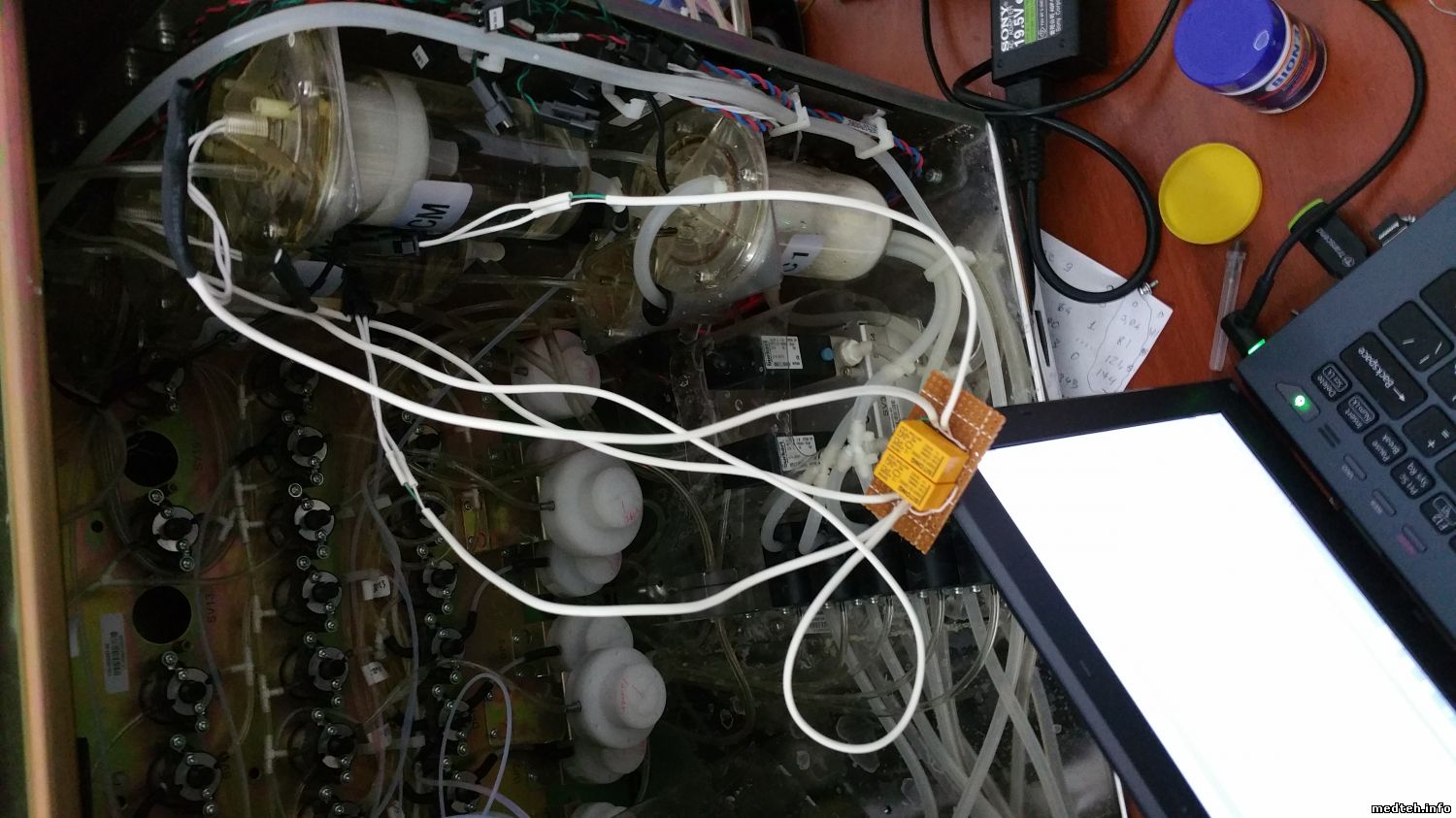

Вроде заработал... Поставил инверторы сигналов на релюхах (см. снимок). Почему всё это произошло (физического вмешательства не было!) убей не пойму... unknown

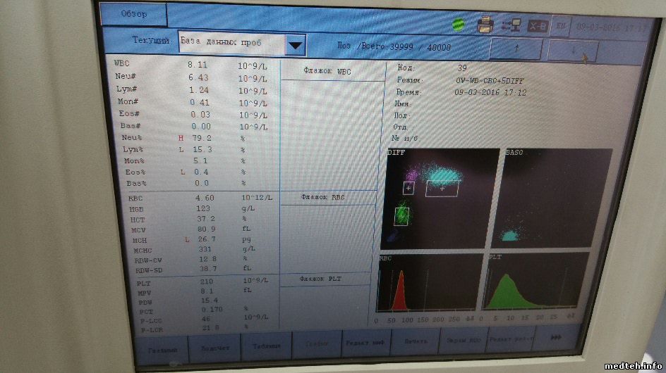

Парни (дам я здесь что-то не заметил biggrin ) !
Кто может что сказать по поводу полученных скаттерграмм?

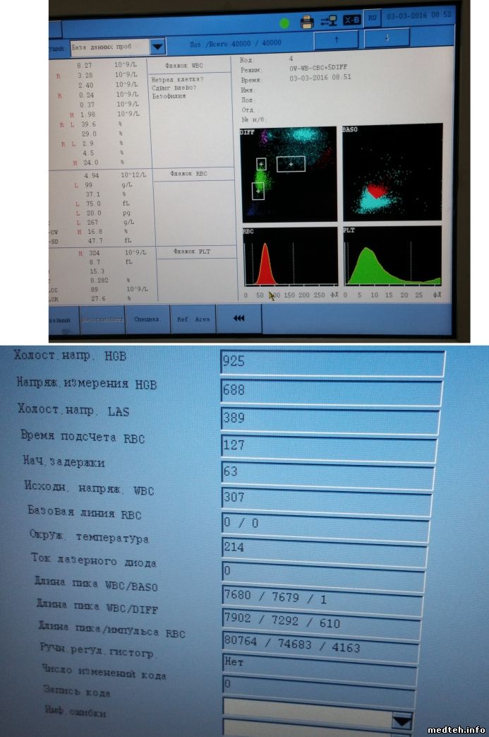

Доброго времени суток, коллеги!
Возникло несколько вопросов, может поможете?
1. Значение флажков слева от полученных результатов: L - это мало, ниже нормы, H - это выше нормы, а вот R - не пойму: встречается просто R, а также сочетания RH и RL. Что сие значит, объясните?
2. Как сделать почётче локализацию точек, уменьшить разброс?
3. Как убить звёздное небо на пустых (фоновых) скаттерграммах?
Буду очень благодарен, если что посоветуете!
Скаттерграммы прилагаю...

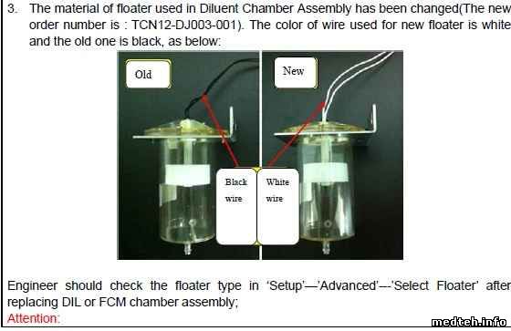

melkosДата: Среда, 09.Мар.2016, 10:56 | Сообщение # 56
У вас сообщений: 39
Н

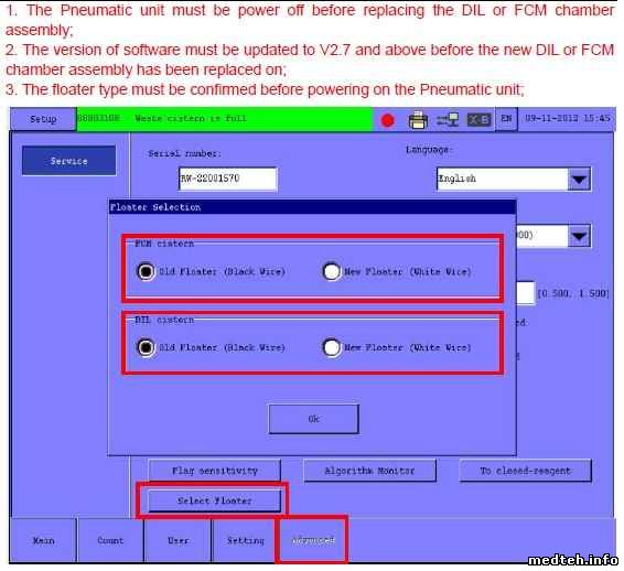

Ну вообще работа поплавков определяется в софте и зависит от цвета проводов...
Сообщение отредактировал melkos - Среда, 09.Мар.2016, 10:57

По вопросу 2, наверное, попробовать Gain настроить для начала. По правильному, после того, как в оптику лезешь, нужно проверять и настраивать все по спец. частицам, положение на скатерограмме которых известно. По свежей крови так проверяют:
Checking the scattergrams
Run 10 qualified fresh blood samples in the OV/AL-WB-CBC+5DIFF mode, and then click
"Table→OpAdjust→Blood Mode→Calculate". For Particle 1, check and make sure the LAS
CG position is within [49, 57], and MAS CG position within [27, 32]; for Particle 2, check and
make sure the LAS CG position is within [103, 112], and MAS CG position within [84, 95], as
shown in Figure 8-9. If 7 or more out of the 10 samples meet the above-mentioned
requirements, the analyzer is regarded as in good condition; otherwise, further adjustment (to
the optical system for example) shall be performed. If the results of these samples are all
higher or lower than expected, you may need to adjust the gain setup.
melkosДата: Среда, 09.Мар.2016, 11:13 | Сообщение # 58
У вас сообщений: 39
Н
3. На звездах я бы не стал внимание сосредотачивать. Возможно они были и до этого, посмотрите по базе. Могу предположить, что это мелкие пузыри воздуха.

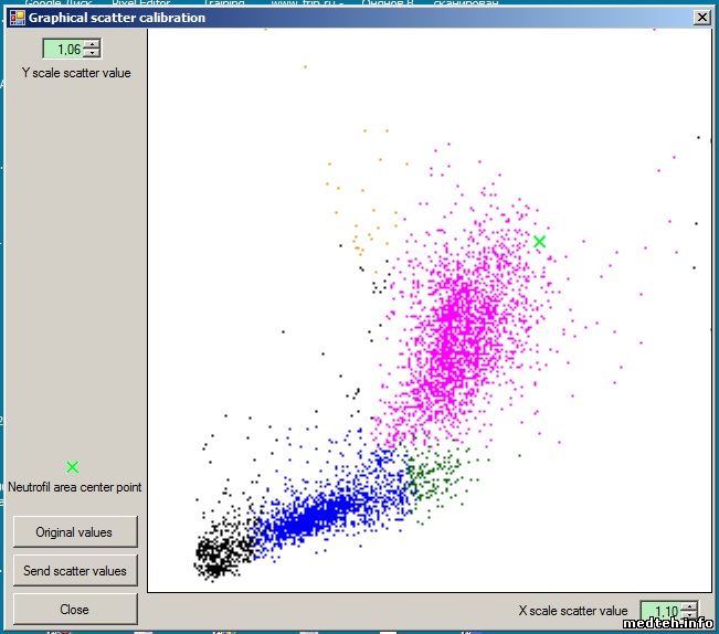

поздравьте! получил хорошо кластеризованные скаттерграммы. пытаюсь калибрануть по имеющимся пробам с известными параметрами. размытость была из-за просроченных образцов (это по вопросу 2 - решено!). LAS, MAS CG position завышены, буду возле компа и анализатора - отсниму и покажу. Белизна в магазине это 100% гипохлорит?
Моя подпись очень сложная - я сам не могу её повторить дважды...

melkos, спасибо, про старый и новый тип цистерн я уже и сам допёр, выкинул релюхи.

qzmasterДата: Четверг, 10.Мар.2016, 13:56 | Сообщение # 61
У вас сообщений: 59
Инженер по сервисному обслуживанию
Астана
Поздравьте, ребята! Получил первую кластеризованную скаттерграмму! dance2
Теперь соображаю, как бы:

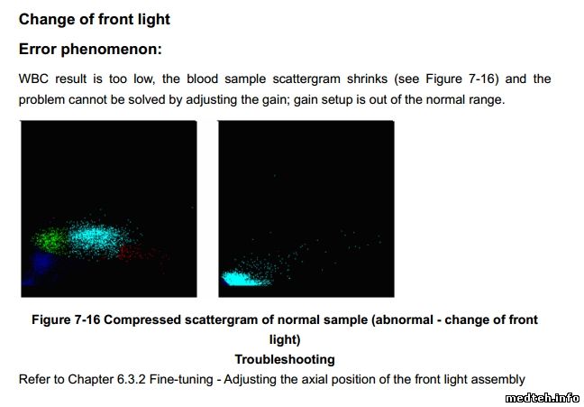

1) вогнать популяции в квадратики (кажется, они вообще для чего? что показывают? какую функцию несут? чисто информационную? тогда можно не упираться! или в только в их границах подсчет производится? тогда надо вгонять!)
В мануале на стр. 455 (7-35) описана обратная ситуация, при плохой настройке front end (см. прикрепленный рисунок):
WBC result is too low, the blood sample scattergram shrinks (see Figure 7-16) and the
problem cannot be solved by adjusting the gain; gain setup is out of the normal range.
Figure 7-16 Compressed scattergram of normal sample (abnormal - change of front light)
Troubleshooting
Refer to Chapter 6.3.2 Fine-tuning - Adjusting the axial position of the front light assembly
Ужас, неужели придется сбивать прицел?! shok
2) в отсутствии калиброванных образцов откалибровать анализатор.
Т.е. беру образец с распечаткой из другой поликлиники и кручу усиление и калибровки,
чтобы получить сходные результаты.
Хотя бы рядом что-то обязано быть!
Кажется, что-то приблизительно-похожее получил...
Вбил в Exel, cижу, разбираю полученное.
Мужики, кто что скажет по поводу вышеизложенного? Очень интересует Ваше квалифицированное мнение!
Советы приветствуются двумя руками!!!!!
DikobrazДата: Пятница, 11.Мар.2016, 06:29 | Сообщение # 62
У вас сообщений: 144
Н
Скажем так правильная дифференцировка WBC происходит если облачка в квадратах. Как нам инженерам и некоторым пользователям, вроде разница и не большая в циферках на первый взгляд, а от для умных врачей она очевидна. И пока эти облачка не выставиш в нужные места, с тебя не слезут.
qzmasterДата: Пятница, 11.Мар.2016, 10:35 | Сообщение # 63
У вас сообщений: 59
Астана
Dikobraz, Подскажите, чем вогнать? front light axial position ?
Сообщение отредактировал qzmaster - Пятница, 11.Мар.2016, 10:38
qzmasterДата: Пятница, 11.Мар.2016, 10:44 | Сообщение # 64
У вас сообщений: 59
Астана
melkos,
Всё-таки положение облачков - усилением регулируется?
Заниженные - это неточность front light axial position.
А у меня - завышенные. Усиление сбрасывать - WBC занижается. Калибровки позволяют вытянуть 25%, а мне
, получается, надо сбрасывать LAS/MAS/DIFF/BASO gain аж до 25 и ниже. При этом WBC врёт - в 3 раза меньше даёт-с...
Где копать, чего крутить?

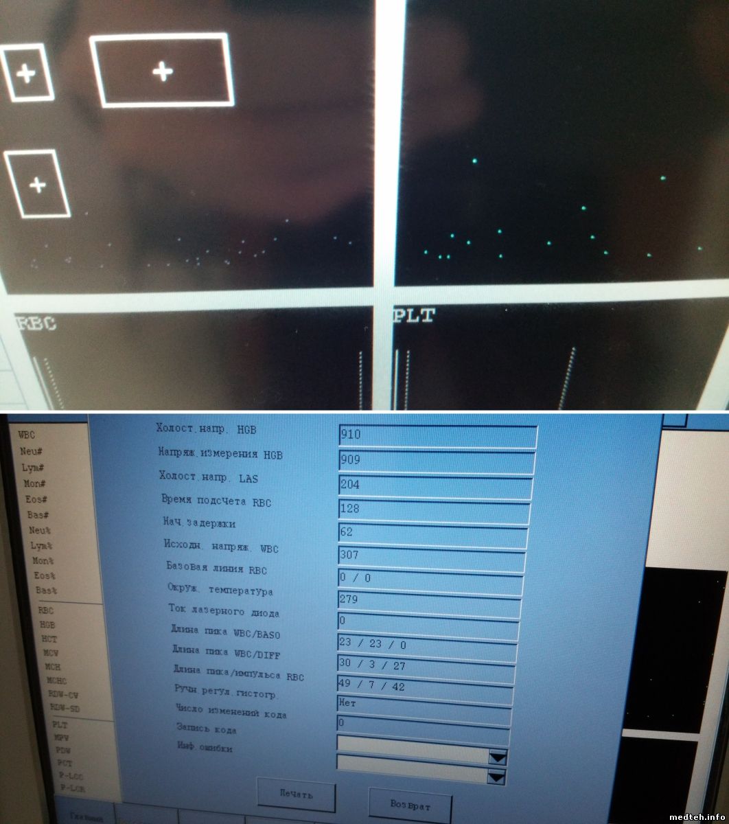

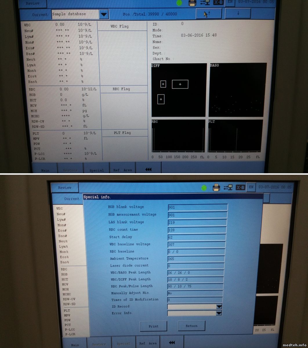

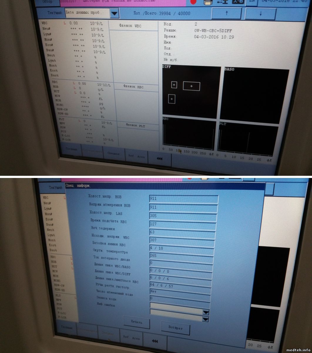

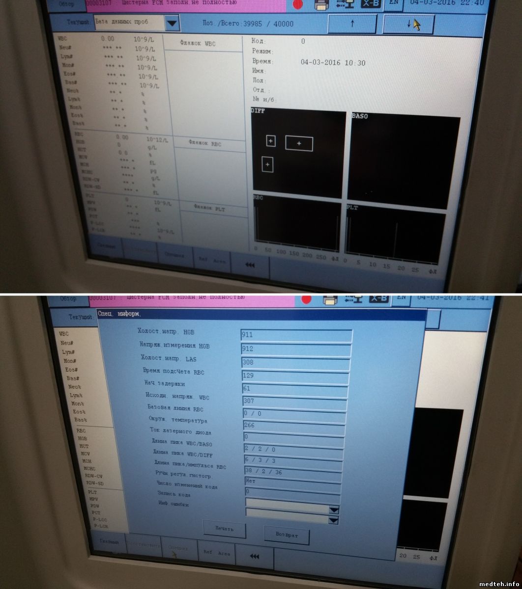

melkosДата: Воскресенье, 13.Мар.2016, 22:39 | Сообщение # 65
У вас сообщений: 39
Н
Эммм. Да, положение регулируется усилением(gain). Mas же вроде не трогали, да и попадает оно вроде нормально. Прямоугольники вообще можно отключить, они по-моему, только для удобства пользователя. По методике, которая выше была пробовали настраивать, чтобы популяции укладывались в нужные диапазоны?
Кстати, что в итоге с платой делали, только потенциометром подстраивали?

В общем, вогнал я его в более-менее рабочую кондицию: облачка на месте, звёзды на скаттерграммах пропали, фон по нулям, контроль качества проходит отлично на всех уровнях, по нормальной крови точность с контрольным прибором из другой поликлиники ± 1 % от значения измеряемой величины. dance2
Всем огромное спасибо, ребята! drinks
Очень приятно было пообщаться с умными и знающими людьми! good

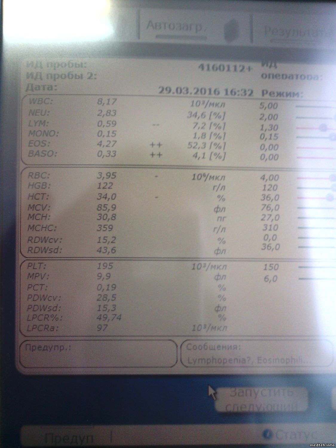

Жизнь преподнесла сегодня такую-же проблемку- Quintus. Тоже не хочет делать пять фракций WBC.

А как выглядит результат? WBC - есть, а GRA.BAS.NEU.EOS. и пр. нет?
Или - все по нулям?
PergA28
Константин1969Дата: Среда, 30.Мар.2016, 14:39 | Сообщение # 70
У вас сообщений: 248
Инженер-приборостроитель
Сергиев-Посад
Результат такой. Кровь контрольная.
qzmasterДата: Среда, 30.Мар.2016, 15:14 | Сообщение # 71
У вас сообщений: 59
Астана
Константин1969, Граничные нормы Вашего контроля - ? Это как я понял, нормальный контроль? Бумажку на него (контроль) опубликуйте, пожалуйста!
Что значит не хочет делить на 5 фракций? На снимке вижу для них числовые значения...

Бумажка в поликлинике. Фракции не совпадают с бумажными. Поэтому меня и озадачили. Надо ещё цветные картинки нормально обмозговать. Может в пятницу займусь.

- Значит, чтобы нормально оценивать корректность определения субпопуляций лейкоцитов вашим Quintus, нужно как минимум - измерять контроль 5diff. Например - Boule Con-5 Diff (гем. контрол 20 параметров).
- Если пытаться мерять контроли не 5-diff, а на -10, -12, -16 параметров для 3-diff анализаторов, то никаких субпопуляций на приборе вы не получите. В таких контролях просто нет разделения клеток WBC по форме ядра.
- Если совсем наглядно - то скаттеграммы с цельной крови у вас выглядят так (см. blood_low)
а с не 5-diff контроля - вот так (control_low). Никакой дифференцировки нет.
Далее я буду основываться на машине Diatron Abacus 5 - ибо она то же что и Quintus. Меню/управляющий софт другие. Так что вам уж самому там искать функции если что.
- Итак , у вас таки есть 5-diff контроль. Следующее условие - его обязательно мерять в типе пробы - контроль! Ибо режимы работы лазера для крови и контролей - разные.
- Следующее, имеем на руках таблицу значений контроля, где смотрим в раздел Quintus и - к прибору подключены именно реагенты Quintus, а не левые дилюенты. Ибо все субпопуляции в контроле всегда получены только на оригинальных реагентах (ну или на реагенте - что указан в инструкции на контроль же.)
Только соблюдая все вышеперечисленное можно рвать тельник на тему - то или не то намерято!
Если нет 5-diff контроля.
- В лаборатории выбираем пробу крови пациента, которая имеет основные параметры , близкие к норм. контролю
WBC~8 RBC~4 PLT ~250 HGB~120 MCV ~90
- выбираем пробу с объемом как можно больше - ее мерять надо будет не один раз
- Измеряем ее на рефернсном анализаторе классом не ниже ( Sysmex, Horiba и т.п.) - имеем табличные параметры
- Измеряем 3 - 5 раз на Quintus - имеем ср. арифм. измеренные
- Далее ( основываюсь на Абакус 5 !) - в сервисном режиме /меню ищем раздел - service calibration и ищем там следующие параметры, позволяющие регулировать результаты по субпопуляциям WBC:
- коэффиценты Scatter X, Y - позволяющие корректировать скаттеграмму /результаты для 4-diff ( MON,GRA, EOS,NEU)
- коэффиценты WOC4 WOCb -- позволяющие корректировать кол-во клеток, подсчитанных в течение измерительного цикла в лазерной голвке для 4-diff ( MON,GRA, EOS,NEU) и для - базофилов BAS
- далее, не знаю как для Quintus - для Абакс 5 есть утилита, позволяющая точно определить требуемые значения Scatter X, Y - просто "подтягивая " на скаттеграмме область нейтрофилов ( из пробы нормальной крови!!) к требуемому положению (см. scatter_xy).
- если такой примочки нет у Quintus - тогда играем значениями Scatter X, Y наугад - меняя их пошагово , меряя кровь и следя - как меняется таблица MON,GRA, EOS,NEU, BAS.
- при этом (опять же для Абакус5 ) - реальные значения для Scatter X, Y лежат в области 1,0 - 1,5. Если нужно больше для коррекции MON,GRA, EOS,NEU , это значит что пора уже менять параметры лазера а не тянуть вверх XY.
- все это займет как минимум 10-15 измерений крови (почему и требование иметь ее побольше)
- если игра Scatter X, Y обнаруживает несколько разсогласованное изменение значений MON,GRA, EOS,NEU и BAS (ибо они считаются в разных циклах прокачки через лазер) .- задействуем коррекцию BAS при помощи коэффицента WOCb ( ну или WOC4) - все по ситуации.
- Естественно - каждое измерение крови предварять мешанием пробирки!
Таким способом нам всегда удавалось скорректировать показания Абакусов 5 (Quintus же) - под показания японцев. Ибо им изначально доверия больше у персонала)
PergA28
