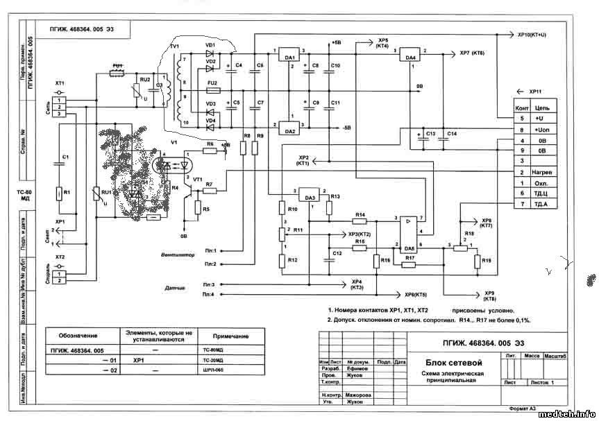

Помогите пожалуйста, люди добрые! Нужна схема термостата охлождающего ТСО-1/80 СПУ !!

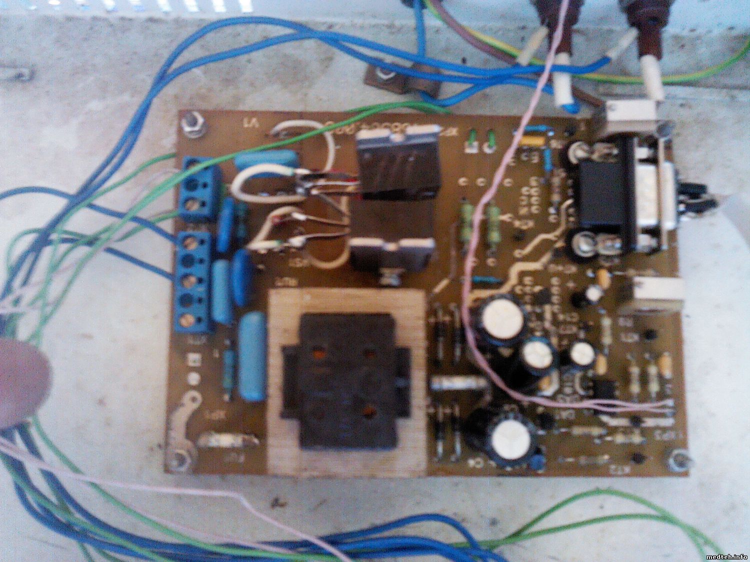

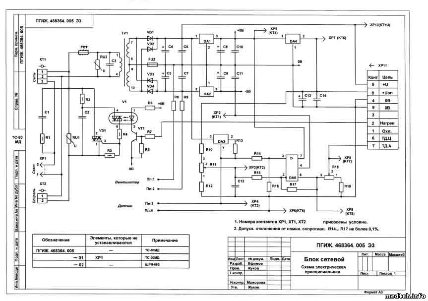

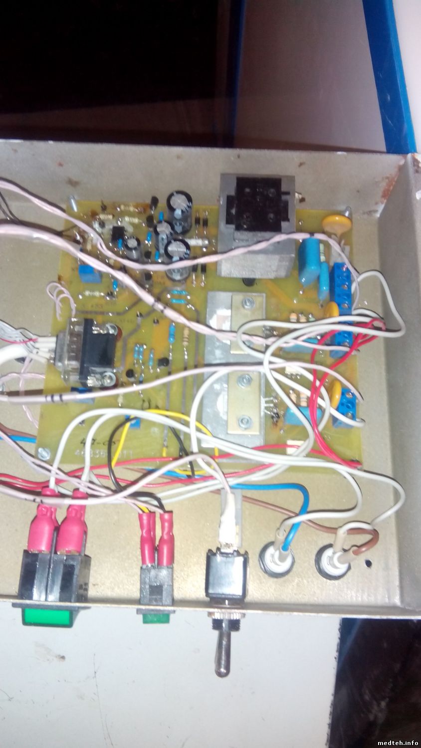

Может не по теме, но если у кого горит в сетевом блоке постоянно оптореле или симистор, то можно переделать вот так...кому интересно напишу более подробно.
Andrei159Дата: Четверг, 07.Фев.2019, 16:40 | Сообщение # 52
Опиши пожалуйста, подробно что нужно и как сделать, как на фото!
ШвейкДата: Четверг, 07.Фев.2019, 16:40 | Сообщение # 53
У вас сообщений: 581
Миасс
Andrei159, тиристоры включай вот так http://cxem.net/house/1-99.php, но тебе не хватит тока для открытия, если включишь в цепь светодиода родного оптореле ... Один конец сади на сопрот с транзистора управления, а вот второй цепляй на выпрямительный мост. Вот как на рисунке, только R6 подберёшь по току ...
