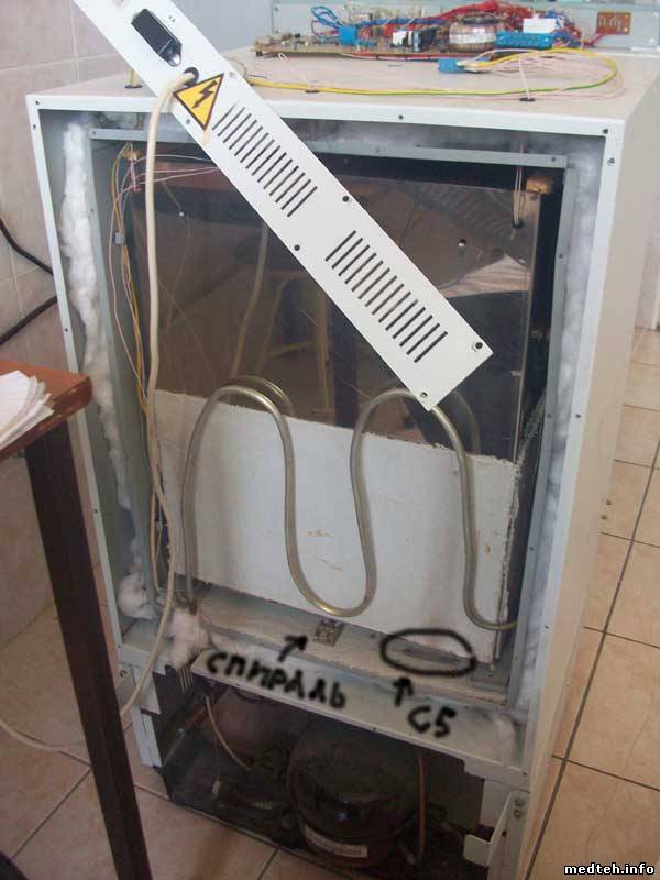

Цитата warlock ()
Термостат охлаждающий ТСО-1/80 СПУ.
Нашёл в термостате проволочный резистор С5 ... дальше не помню ... 750 Ом.
Это и есть проволочный термодатчик?
Ой, вряд ли ... nea

От платы управления идут провода к компрессору, вентилятору, лампе, спирали и этому реостату. Больше никаких намёков на термодатчики нет. Расположение показано на картинке.
Прибор не работал, не исключаю, что прежние мастера выковарили датчик ...

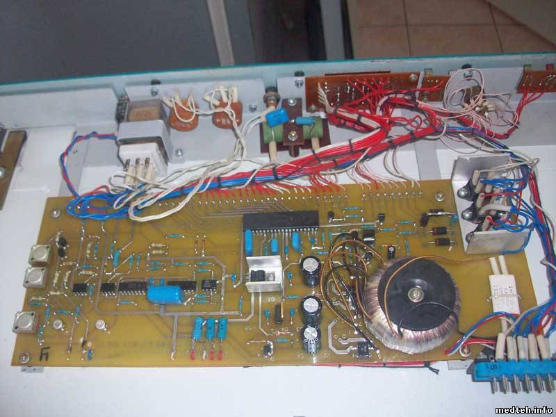

warlockДата: Четверг, 29.Апр.2010, 23:54 | Сообщение # 6
У вас сообщений: 49
сервис
Тут написано про датчик DS1820 и PIC
у меня такого нет. Плата на картинке.
http://medteh.info/forum/32-805-1#18466

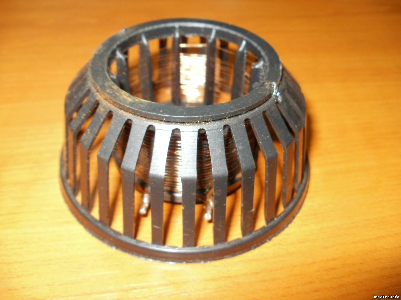

cqДата: Четверг, 21.Окт.2010, 16:41 | Сообщение # 14
У вас сообщений: 34
инженер по ремонту медтехники
красноярск
в камере на потолке есть отверстие под винт? в них обычно стоит 2 вида датчиков.110 ом-керамическая палочка или капелька полупроводниковая и около 54 ома-пластиковая каркасина с намотанной проволокой.кстати завод их быстро и без проблем высылает.

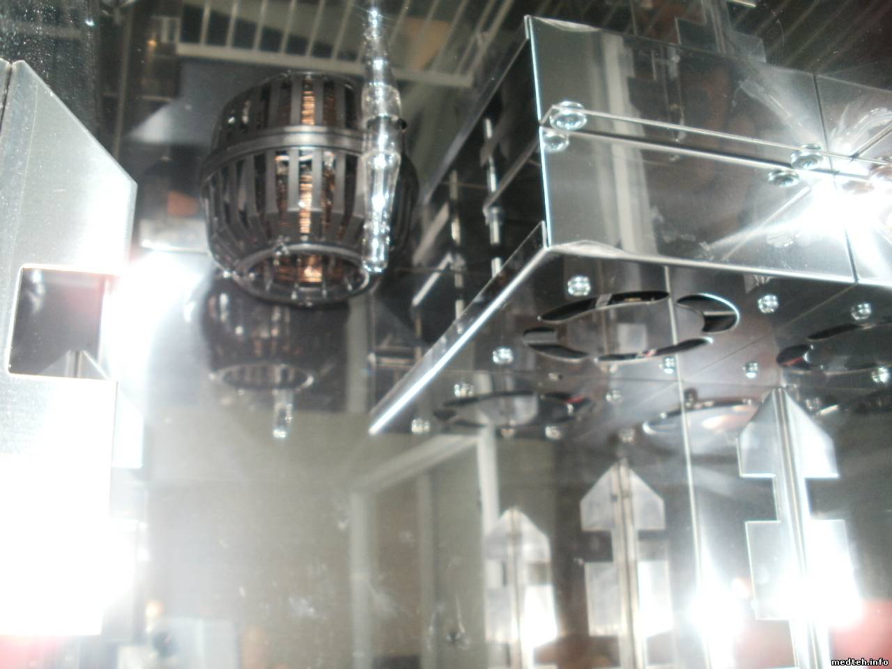

sevaДата: Пятница, 12.Ноя.2010, 12:24 | Сообщение # 15
У вас сообщений: 45
нач.сервиса
Это правда ТС-1/20 СПУ
sevaДата: Пятница, 12.Ноя.2010, 12:38 | Сообщение # 16
У вас сообщений: 45
нач.сервиса
А это сам датчик, сопротивление приблизительно 57-60 Ом

Fantom_NNДата: Вторник, 21.Июн.2011, 11:34 | Сообщение # 28
У вас сообщений: 42
[quote=neweng]не нашел. укажите где.[/quote]
когда откроешь дверцу, то вверху, на потолке так сказать.... В виде черной корзинки.... Откручиваешь, выпаиваешь, меняешь....))))

Всем привет,очень нуждаюсь в схеме ТСО-1/80 СПУ данного аппарата,а именно интересует.Была оборвана обмотка термодатчика я его спаял
обмотка стала на 1см где то,короче теперь нужно подогнать датчик под блок управления.Там на плате есть два подстроечных точных резистора,какой что регулирует можете подсказать чтобы на угад не крутить.
Может кто сталкивался?Буду очень благодарен за помощь!

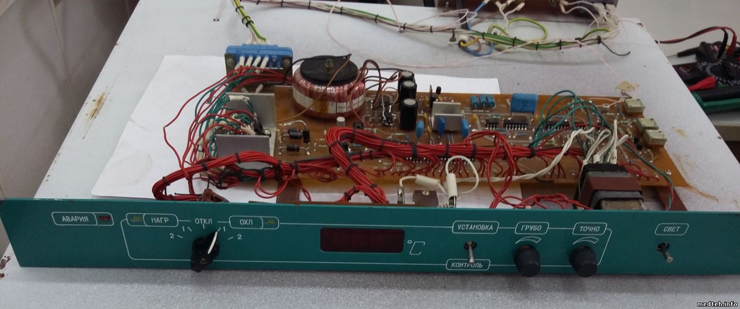

AleksДата: Пятница, 07.Июл.2017, 11:07 | Сообщение # 37
У вас сообщений: 97
Термостат старый,с плоским блоком управления сверху.Или подскажите,пожалуйста,что делать-на охлаждении реле включается,а 220в на компрессор не подается
svf_dangerДата: Пятница, 07.Июл.2017, 12:28 | Сообщение # 38
У вас сообщений: 22
Электромеханик по ремонту мед обору
Ухта
Салют ну сначала проверь доходит ли 220 до релюхи.
Скинь фото девайса что бы более объективно оценить его.
Вариантов множество.
AleksДата: Пятница, 07.Июл.2017, 14:09 | Сообщение # 39
У вас сообщений: 97
220в нет на оптроне,помечен как 1.На управляющих электродах оптрона 1 присутствует 1,5в
$IMAGE2$
Сообщение отредактировал Aleks - Пятница, 07.Июл.2017, 18:44
AleksДата: Понедельник, 10.Июл.2017, 14:08 | Сообщение # 40
У вас сообщений: 97
Всем спасибо.Предыдушие умельцы отпаяли провод от компрессора,припаял.Работает
