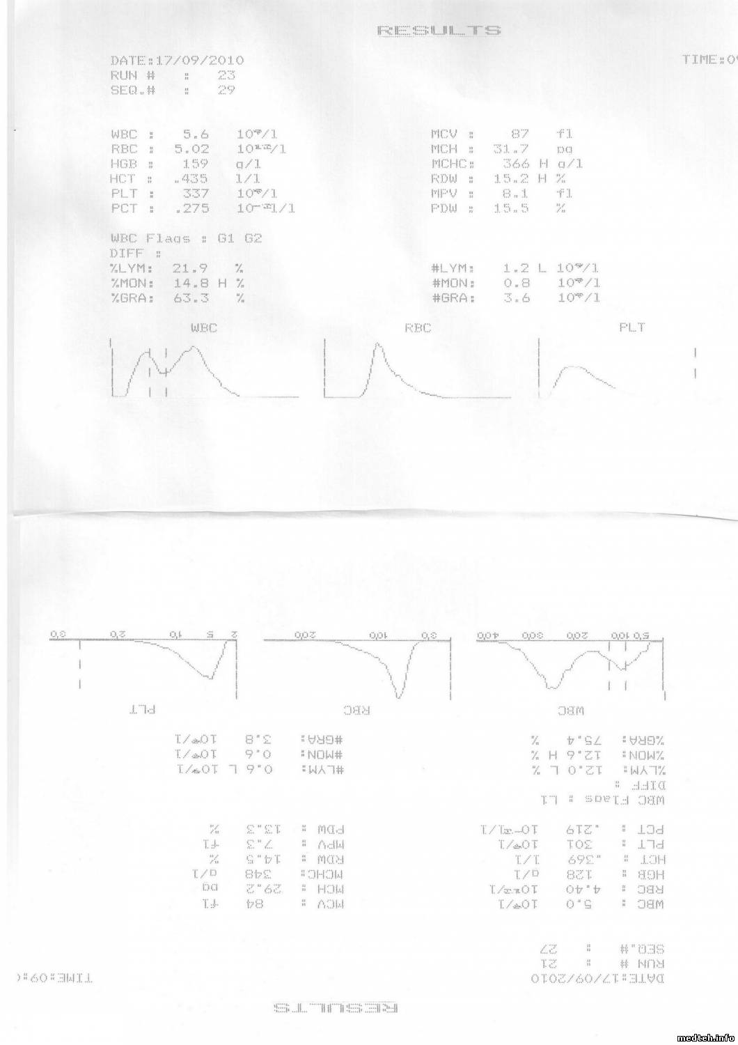

jazzДата: Пятница, 17.Сен.2010, 10:30 | Сообщение # 40
У вас сообщений: 74
Вот распечатки с этого Microsa
