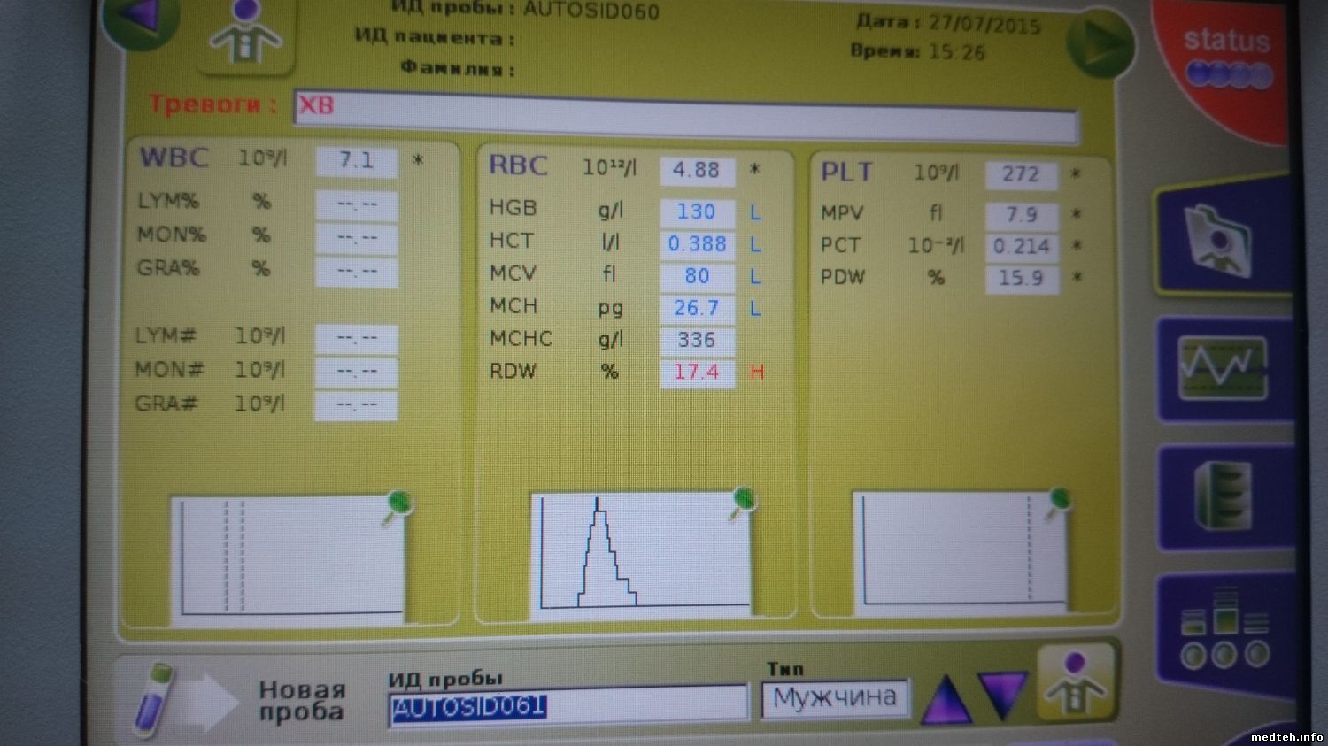

lab11Дата: Понедельник, 27.Июл.2015, 17:02 | Сообщение # 111
У вас сообщений: 40
РФ ЦЧР
Микрос ES60 не считает лейкоформулу, прочерки вместо цифр, график не строит. По остальным показателям все более менее нормально. Чуть подкалибровать коэф-ты только на свежей крови только потом надо.
промывка гипохлоритом не помогла, клапана в норме, перщелкивают при проверки из меню(1 лизирующий клапан разбирался, резинка в норме ), трубки чистые, целые и на своих местах, камеры визуально чистые.(не разбирались) Реагенты Клиникал Диагностик солюшн, до этого были родные ABX, проблемы с формулой так же были и при родных. Фон в норме. Шприцевой дозатор распределения реагентов почищен, кольца смазаны. Результат контроля во вложении. Но формулу так и не считает...
Может есть идеи какие в чем дело.
skyДата: Понедельник, 10.Авг.2015, 10:59 | Сообщение # 112
У вас сообщений: 35
Kiev
Формулу не считает, потому что на WBC *. Выполняет 3 измерения, вместо 2 и все три измерения существенно отличаются.
Если вакуум и гидравлическая система в норме - разбирать камеру, проверять апертуру
