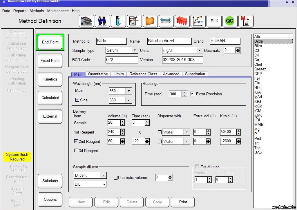

CrossДата: Пятница, 13.Фев.2015, 19:25 | Сообщение # 4
У вас сообщений: 96
Читал много букв в обоих мануалах. Упоминание 2 point end нашел только для "исследовательского" режима. Познавательно, но не поможет. Бланк предлагается использовать только для оценки реактива. Тем не менее в спецификации упоминается sample and reagent blank. Как быть то?
Прилагаю попытку настроить Общий билирубин. Как сделать измерение перед добавлением второго реагента так и не понял.
Цитата
6.2.2.1 Особые параметры
Конечная точка
Измерения. Измерение начинается с момента добавления последнего реагента, если реагентов больше, чем один, или с момента добавления образца, если реагент один. Когда используется функция сверхточного измерения Дополнительная точность (рекомендуется), прибор усредняет два последовательных измерения.
http://savepic.org/6927632.jpg
http://savepic.org/6885649.jpg
http://savepic.org/6886673.jpg
http://savepic.org/6938896.jpg
http://savepic.org/6942992.jpg
Прошу прощения за ссылки в таком виде, к сожалению не смог вставить картинки-движок матерится на img и url-коды
PS. Коллеги, спасибо за мануалы!

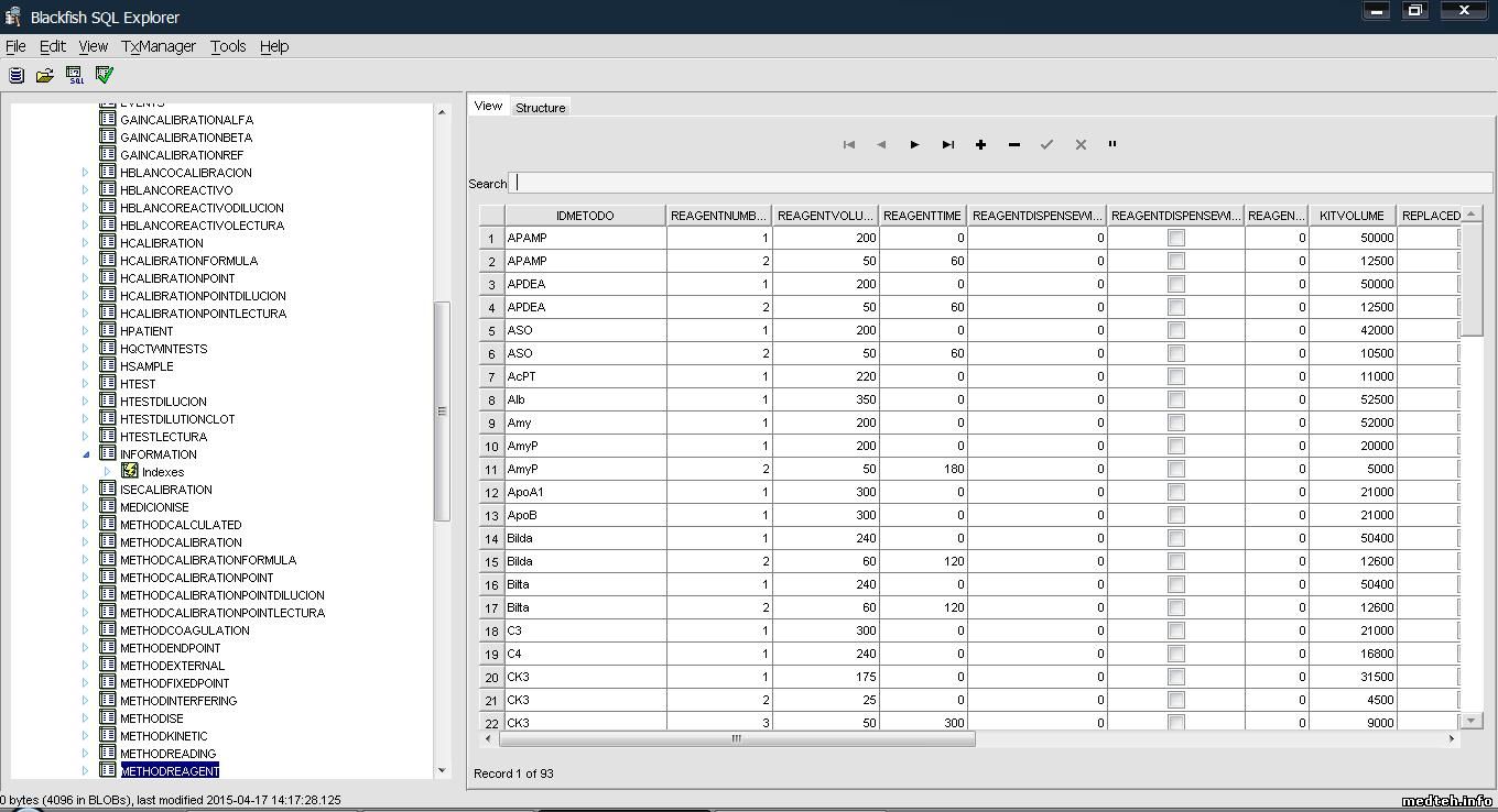

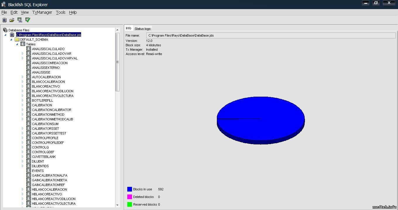

optimizerДата: Пятница, 10.Мар.2017, 13:25 | Сообщение # 33
У вас сообщений: 273
ЦФО
Добрый день, информацию по реагентам, методикам/каналам - открытие/закрытие/редактирование и пр. можно найти в файле DataBase.jds. Папка database.
Нужно установить BlackFish SQL 8 и подключиться к DataBase.jds.
В базе: Default_schema/tables, далее выбрать таблицу, например,METHODENDPOINT - по конечной точке, смотрите колонки на предмет галочек, например, closemethod, Version - дата/версия реагента.
Информация по дистилляту, C-Clean, дилюенту - в Diluent ID.
Сообщение отредактировал optimizer - Пятница, 10.Мар.2017, 14:13
Я правильно понимаю? через эту программу можно отредактировать вшитые оригинальные методики и изменить число открытых каналов??

CrossДата: Суббота, 30.Сен.2017, 12:42 | Сообщение # 35
У вас сообщений: 96
Нигде не могу найти BlackFish не "демо" (все BlackfishSQL.slip требуют). А с RAD Studio с набегу не разобрался.
Сообщение отредактировал Cross - Суббота, 30.Сен.2017, 12:51
doctor_farshДата: Суббота, 30.Сен.2017, 13:54 | Сообщение # 36
Благовещенск
Напиши в личку адрес, вышлю установочный. Вроде не демо, особо не пользовался еще.
