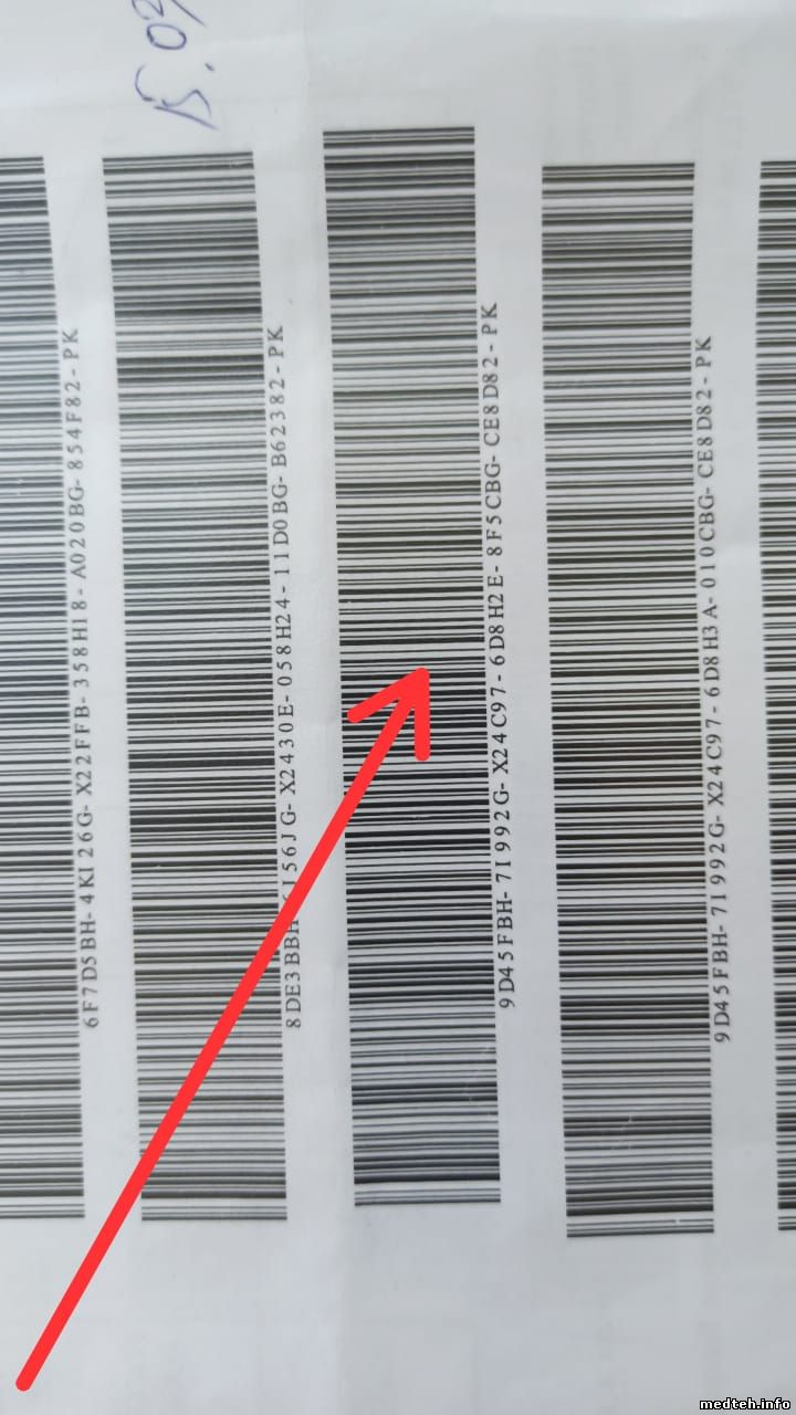

DarufaДата: Среда, 22.Сен.2021, 08:58 | Сообщение # 144
Привет всем!
Скиньте штрих-код на Изотонический разбавитель. Нужен на аппарат ВС-2300 компании Mindray.
Поделитесь, пожалуйста.
invisible86Дата: Среда, 22.Сен.2021, 09:17 | Сообщение # 145
электроник
Ленинск-Кузнецкий
У меня есть фото каких-то штрих-кодов, но, по-моему, они на моющий, аппарат уже не доступен, попробуйте
Михаил
DarufaДата: Среда, 22.Сен.2021, 09:29 | Сообщение # 146
Там буквенно-цифровой код.
