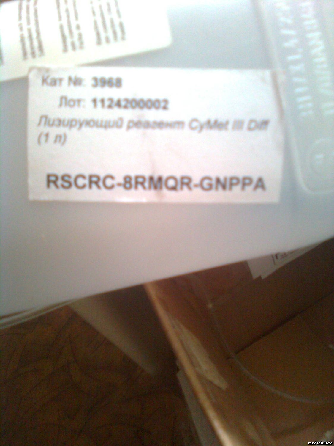

Всем добрый день.
Анализатор в деревенской лаборатории простаивает, свежих расходников нет т.к. еще на торгах.
В чем проблема- нужен код на лизирующий, а то есть один флакон с использованным кодом.
Поделитесь, пожалуйста drinks
OBEYДата: Четверг, 30.Окт.2014, 12:06 | Сообщение # 90
У вас сообщений: 89
лабораторная техника
Киевский Хунтанат
02271628711392624099
OBEYДата: Четверг, 30.Окт.2014, 12:09 | Сообщение # 91
У вас сообщений: 89
Киевский Хунтанат
это M-30CFL Lyse (cyanid-free, for BC-3000+, 3200, 3300, 3600)
StasikДата: Четверг, 30.Окт.2014, 12:34 | Сообщение # 92
У вас сообщений: 342
Красноярский край
Спасибо!
Мне нужно 2 кода.
Лот и сам код.

на Вашем какой-то другой код, с дефисами. Я написал тот, который под штрих-кодом идет.
А лот тут 2014021401

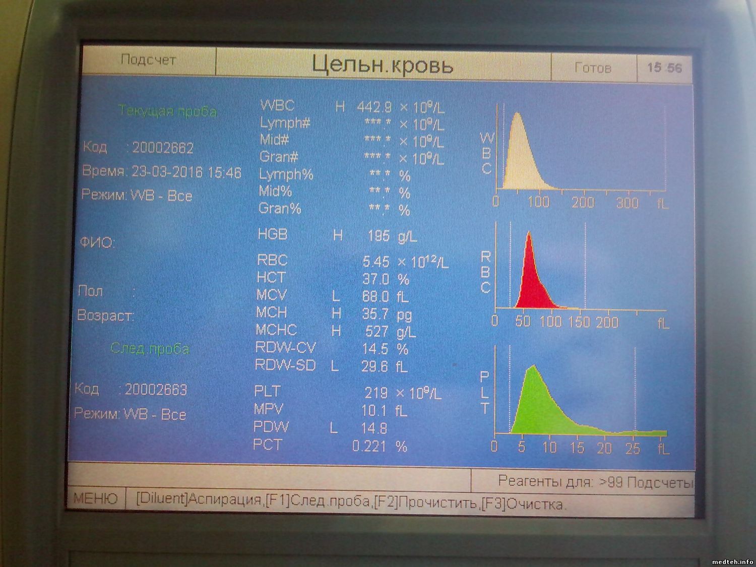

Подскажите по анализатору, считает все кроме WBC, точнее он его считает но очень завышено от 300 до 500 на 10^9/л хотя реальные для этой крови 7,91 (сделано на другом анализаторе).
Делал заполнение по реагентным трубкам 4% гипохлоридом (на форуме Crossword писал о таком методе), до этого не мерил ничего, после первого заполнения с последующей промывкой дис. водой и заполнением растворами стал считать все кроме WBC. Сделал еще 2 таких промывки ничего не меняется.
Подскажите куда копать.
Заранее благодарен за помощь!
Михаил
Сообщение отредактировал invisible86 - Среда, 23.Мар.2016, 12:16

А какие реагенты стоят? Судя по цифрам, и гемоглобин высоковат.
AlexiumДата: Среда, 23.Мар.2016, 18:01 | Сообщение # 111
лизирующий проверьте. лизирование происходит?
ChupsДата: Среда, 23.Мар.2016, 18:03 | Сообщение # 112
У вас сообщений: 106
Лаборатория/функционалка
...заземление не причем, фонили бы PLT...
что-то подсказывает, что проблема с лизированием, а именно перемешиванием в WBC камере, после добавления лизата.
...наблюдал на BC3000 такую же картину. - не подавался воздух для перемешивания.

Chups, не соглашусь - на ВС3600 при отваливании заземления шкалят лейкоциты.. Но в данном случае действительно и гемоглобин высоковат, да похоже что то с перемешиванием (лизированием) реагентов проблема
invisible86Дата: Четверг, 24.Мар.2016, 11:57 | Сообщение # 114
электроник
Ленинск-Кузнецкий
doctor_farsh, заземление имеется виду экран проводов от измерительной камеры до платы, он цел звонится.

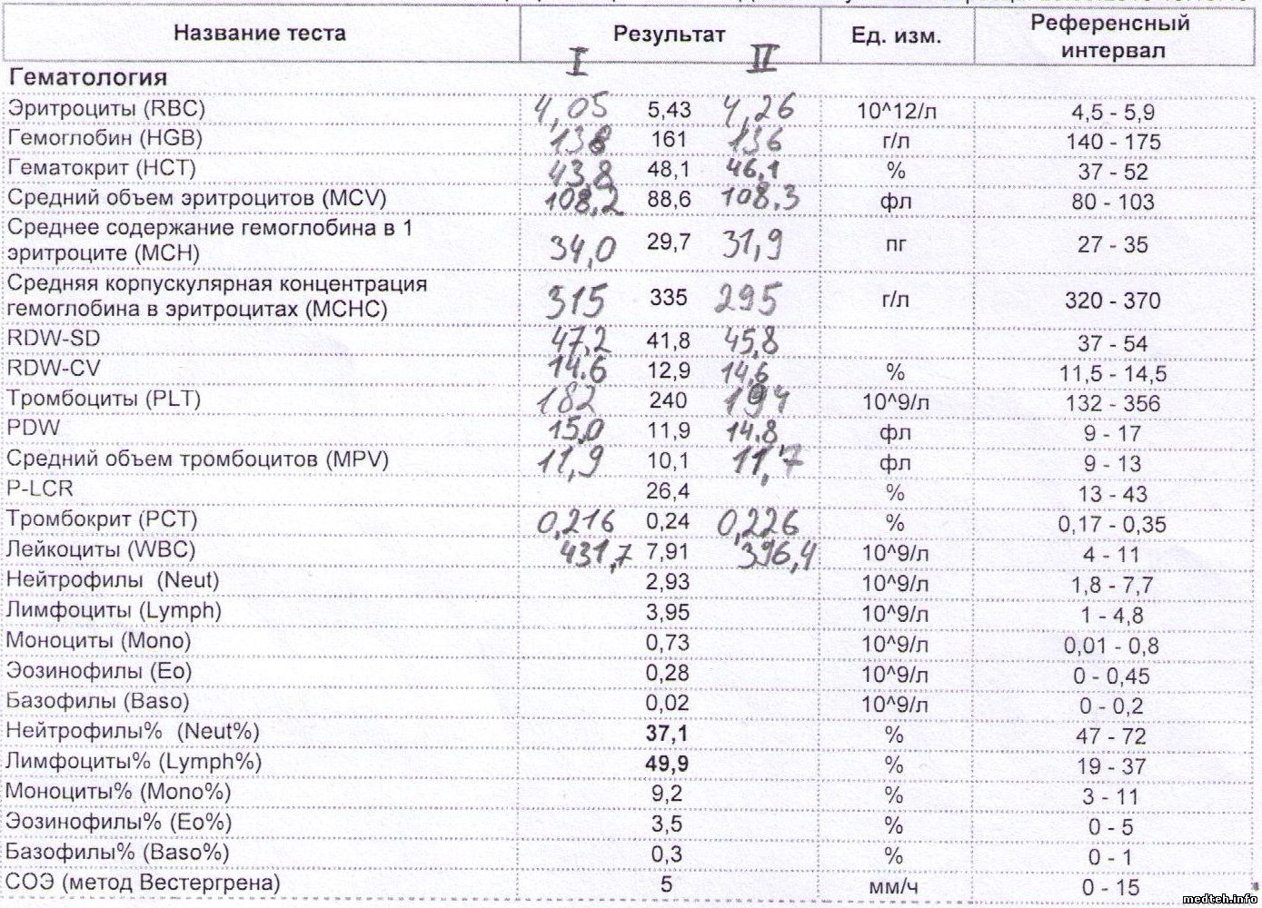

Crossword, реагенты просрочены уже, приложу результаты по одной и той же крови (распечатка с другого анализатора, карандашом 1 и 2 подсчеты на BC-2300), может подскажет с советом.
Chups, воздух подается два три раза перед подсчетом WBC снизу измерительной камеры.
А какое должно быть время подсчета, у меня RBC 10.9 WBC 11.6, странно почему разное(на гипохлорите и дис.воде было такое же имеется виду на холостой пробе, а трубки реагентов либо в том либо в том)
