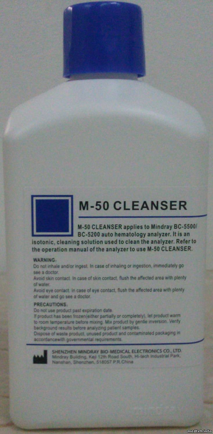

Что за раствор такой М58 ? Из опыта знаю, что длительное пребывание моющего р-ра типа белизны или аса в клапанах убивает их на ура.
eroigorДата: Среда, 25.Дек.2013, 07:56 | Сообщение # 47
У вас сообщений: 275
Cервисный инженер
IzheVWsk
bukatelenet, About M-58
еще
Сообщение отредактировал eroigor - Среда, 25.Дек.2013, 07:57
ВикторЕДата: Среда, 25.Дек.2013, 18:27 | Сообщение # 48
У вас сообщений: 36
Узбекистан
Ташкент
Что за раствор такой М58 ? Есть анализатор миндреевский BC-5800, так вот в первых выпусках применялся такой раствор у него для очистки. Потом упразднили, а раствор остался. Использую его при засорениях, да и в автоматах биохимии тоже на ура проходит. Тара литровая, не кристаллизуется, трубки не белеют от него, хлором не пахнет, но белковые отложения растворяет очень хорошо. Завтра сфоткаю и покажу. По поводу проверки клапанов всё правильно, иногда так делаю. А если приехал на точку на час, не успеваешь столько клапанов проверить. Тогда залил раствором и уехал, на следующий день персонал сам промыл и работает, без разборки обходится.

Извиняюсь за непроделанную работу над снимками. Привезли Хумакаунт 30 на ремонт, за работой забыл что обещал. Перенос на завтра. А Хумакаунт просто засорен был, рабочий однако.
ВикторЕДата: Пятница, 27.Дек.2013, 18:49 | Сообщение # 51
У вас сообщений: 36
Узбекистан
Ташкент
Получили новую партию М50, цена и свойства те же, что у М58.

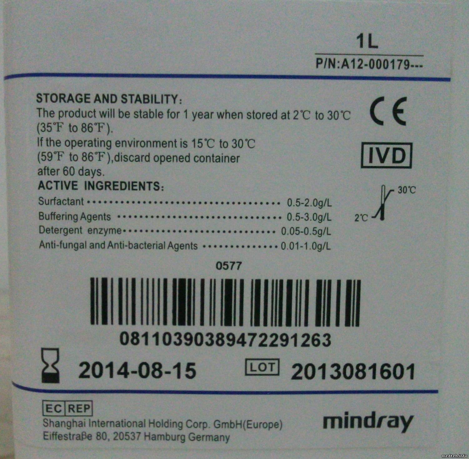

Доброго всем. А кто нить ВС 2300 отучал от родных реагентов JT BAker ? стоит задача перевести на реамедовскую расходку. Вопрос временно решен, но как вот его навсегда отучить от штрих кодов?
Dan4oysДата: Пятница, 07.Фев.2014, 17:48 | Сообщение # 59
У вас сообщений: 124
Столкнулся сегодня с такой проблемой на миндрее 2300 - не хочет считать тромбоциты-выдаёт вместо них звёздочки. Предыстория такова, что аппарат стоял года полтора без работы-не нравится он лаборантам очень) Особой нагрузки до этого не испытывал. Я сменил реагенты, прожигал апертуру (звук адекватный), делал промывку камеры-тромбоциты не выдаёт.
Заранее прошу прощения если вопрос не столь заумный-мало опыта пока.
eroigorДата: Понедельник, 10.Фев.2014, 08:34 | Сообщение # 60
Cервисный инженер
IzheVWsk
viggen, J.T. Baker для Mindray не являются родными.
Штрих-кода для ввода в BC-2300 нет.
Есть код(цифры) и лот(сочетание цифр и букв).
Закрыть BC-2300 для пользователя- воля партии Аналитики.

StasikДата: Четверг, 17.Апр.2014, 08:58 | Сообщение # 66
У вас сообщений: 342
Красноярский край
Всем добрый день.
Анализатор в деревенской лаборатории простаивает, свежих расходников нет т.к. еще на торгах.
В чем проблема- нужен код на лизирующий, а то есть один флакон с использованным кодом.
Поделитесь, пожалуйста drinks
eroigorДата: Пятница, 18.Апр.2014, 14:34 | Сообщение # 67
Cервисный инженер
IzheVWsk
Stasik, У меня пользователи умудрялись вместо кодов всякою абракадабру насовать в прибор (от балды набирали комбинацию букв и цифр и после ...дцатой попытки прибор открывался на 30-50 исследований)

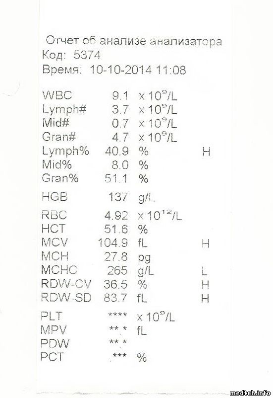

albertmДата: Воскресенье, 12.Окт.2014, 19:38 | Сообщение # 79
Ульяновск
Появилась такая же проблема как в первом сообщении Denisich - низкий вакуум. Приехав в больницу узнал, что аппарат стоял год, не было реагентов. Также, при диагностике показывает нормальный уровень. Погонял различные чистки, проверки и прожиги, вроде бы все нормально, начал проверять по контрольной крови, хоть и разные значения на одной и той же крови, но не считает тромбоциты PLT, MPV, PDW и PCT, а потом опять выдает ошибку низкий вакуум.
Почитал форум, как советовал ВикторЕ в 21 сообщении, разобрал помпу, промыл от грязи, сделал процедуру промывки прибора полностью, но не оставлял замоченным на 12 часов, а пока там был 3-4 часа нажимая различные чистки в меню. После этого перестал выдавать ошибку низкий вакуум, но при включении также ненормальный фон, а по крови опять же не считает тромбоциты. Замочил аппарат снова уже на ночь, попросил персонал промыть утром дис. водой, заправить реагентами и проверить в работе. Звонят на следующий день в субботу вечером, что пришли промыть водой аппарат, так еще кто-то днем якобы оторвал трубку отходов, наконечник штуцера остался в трубке ) снова надо ехать за 250 км.
Подскажите, почему не считает тромбоциты, что надо проверить?
albertmДата: Воскресенье, 12.Окт.2014, 19:58 | Сообщение # 80
Ульяновск
Цитата AlexD ()
Столкнулся с проблемой на ВС-2300. Не проходит тест при включении, пишет ерунду абсолютно по всем показателям и WBC, RBC, HGB и PLT все считает и всё время в разнобой. Апертуру чистил,клапана местами менял, которые после измерительной камеры, все их перебирал, трубочки поменял у измерительной камеры. До этого было так: Один раз его погонял - он вроде замылся, я его откалибровал, на следующий день ситуация такая же. В следующий свой подход проделал всю вышеописанную работу - остался фон только по тромбоцитам, замочил аппарат гипохлоритом - на ночь - сегодня заполнил его, погонял - опять шумит по всем клеткам.
Знатоки миндрея, подскажите, где искать причину, как решить эту проблему?
AlexD, как решил проблему с тромбоцитами? У меня такая же история, плохой фон и ошибка низкий вакуум, разобрал промыл помпу и аппарат, подрезал слабые трубки, ошибку перестал выдавать, но плохой фон остался и не считает тромбоциты, когда проверяешь по контрольной крови. Народ подскажите в чем проблема?
