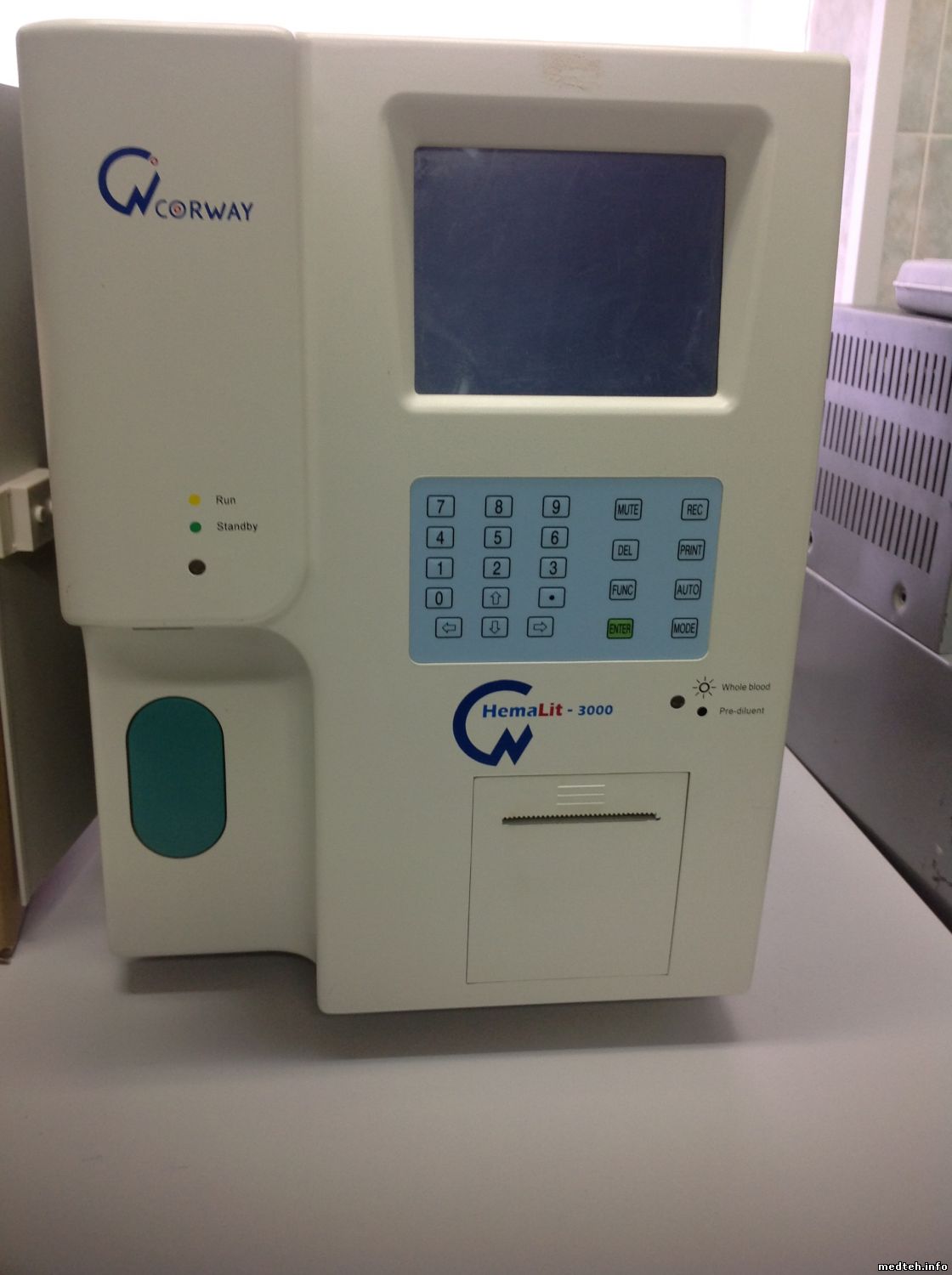

Попалось мне парочку таких анализаторов. Написано на них Corway HemaLit 3000, сфоткать не было возможности, но по виду похожи на вот этот анализатор http://www.urit.com/Upload/PicFiles/2013131155819937.jpg , по начинке, я думаю, они идентичны.

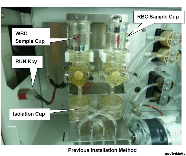

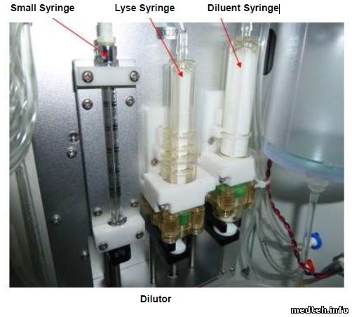

Блок шприцов выглядит так?

eroigorДата: Понедельник, 18.Авг.2014, 09:14 | Сообщение # 5
У вас сообщений: 275
Cервисный инженер
IzheVWsk
Alexium, Дружище картинка то от Urit-2900Plus...
Игорь
usefulДата: Понедельник, 18.Авг.2014, 09:17 | Сообщение # 6
У вас сообщений: 59
urit.pdf(86Kb)
Не, они там в едином корпусе в ряд. На неделе сфоткаю - покажу. Полистал сервисники разных миндреевских гематологий - не оно.

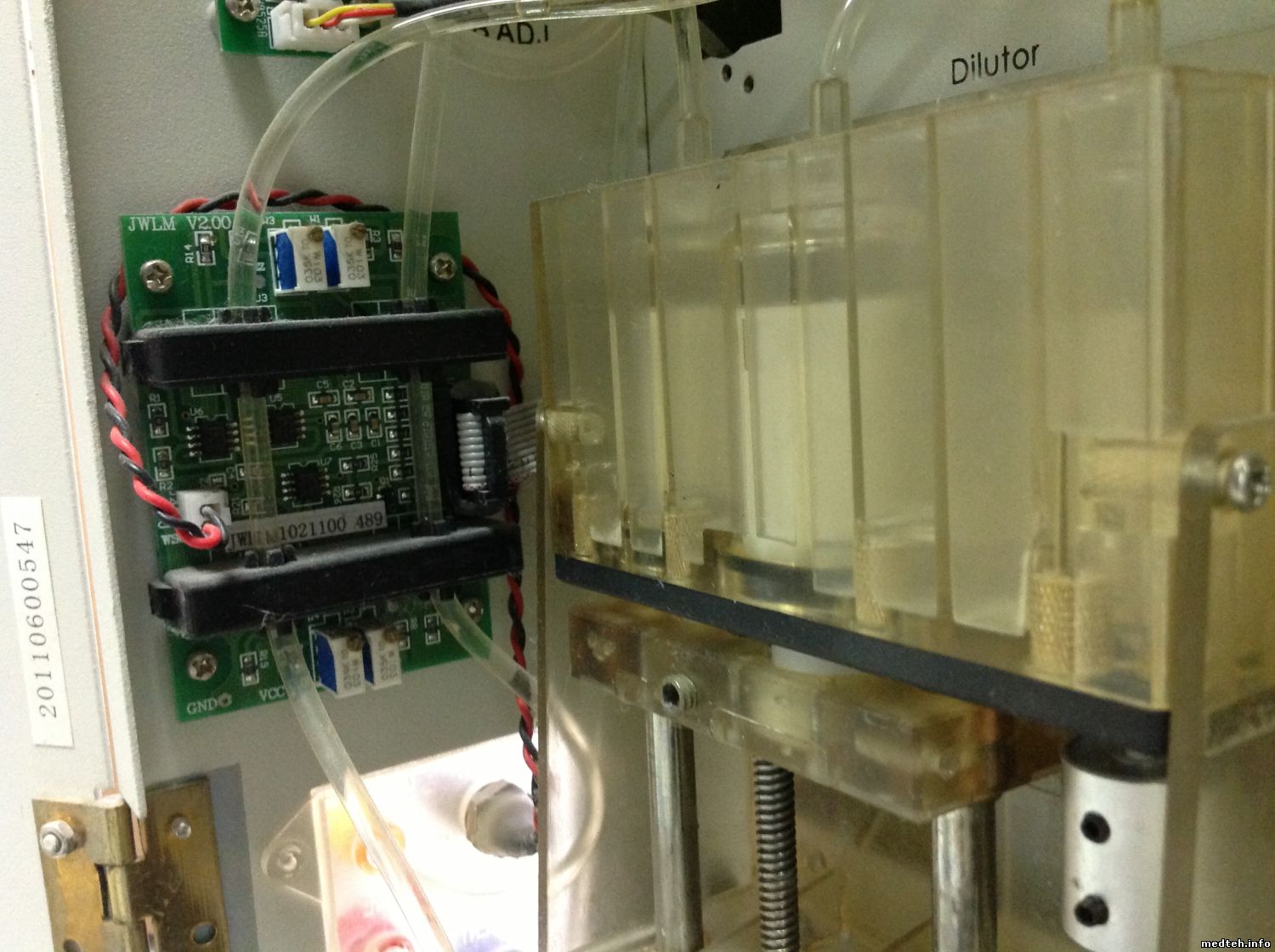

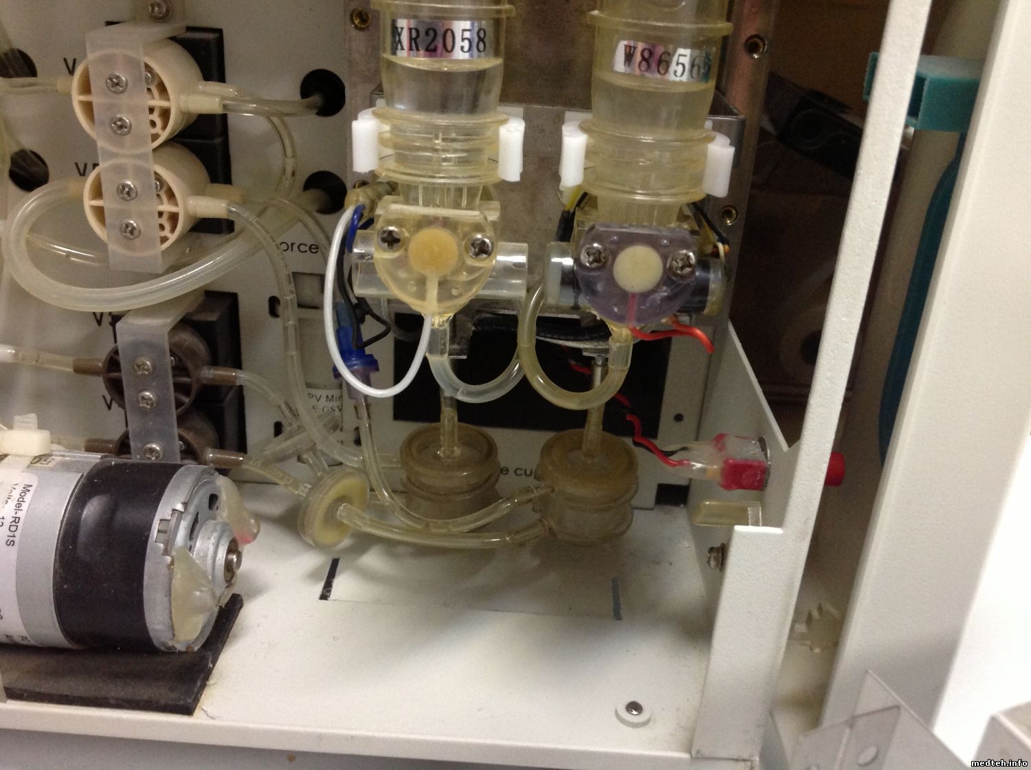

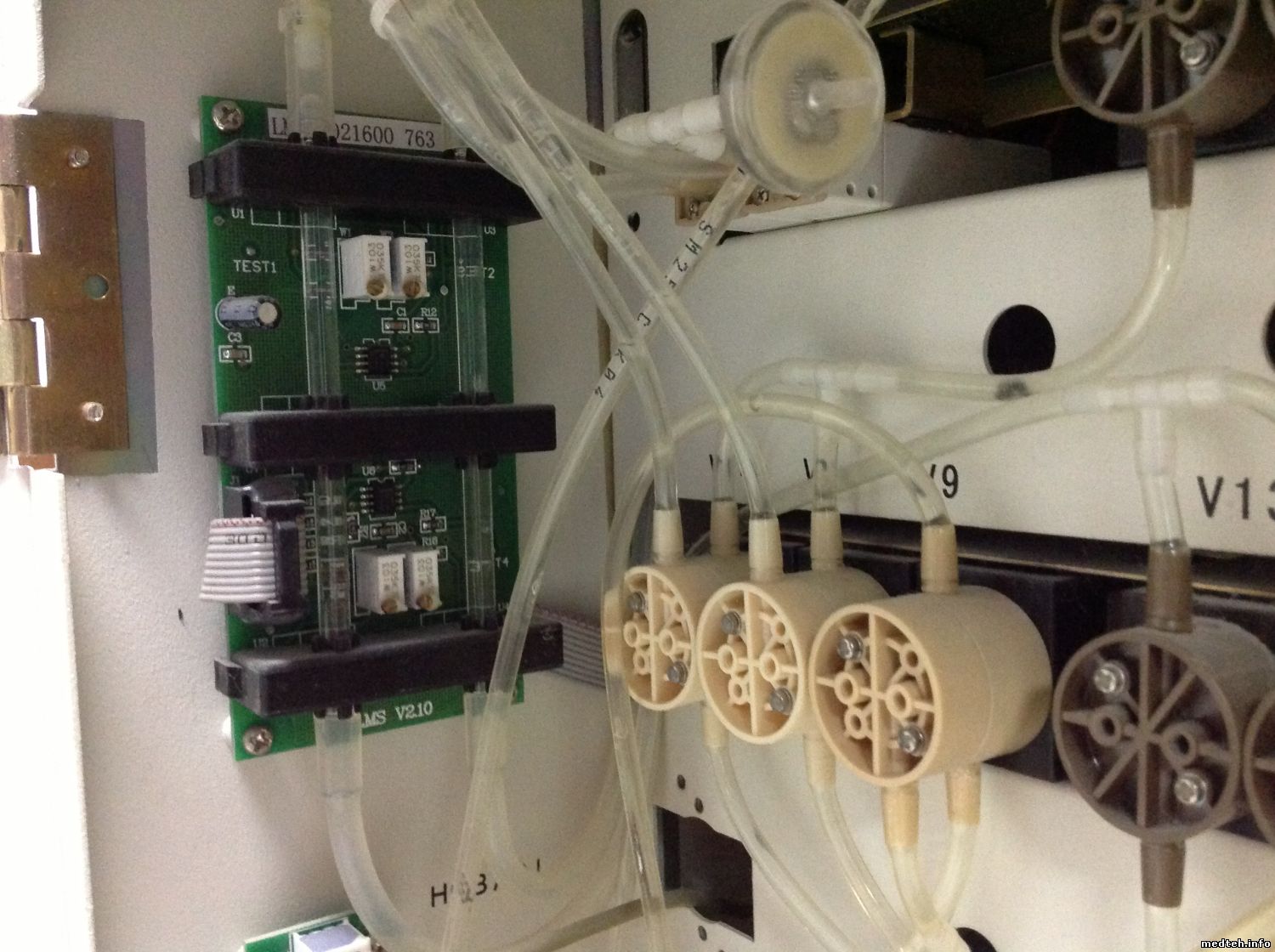

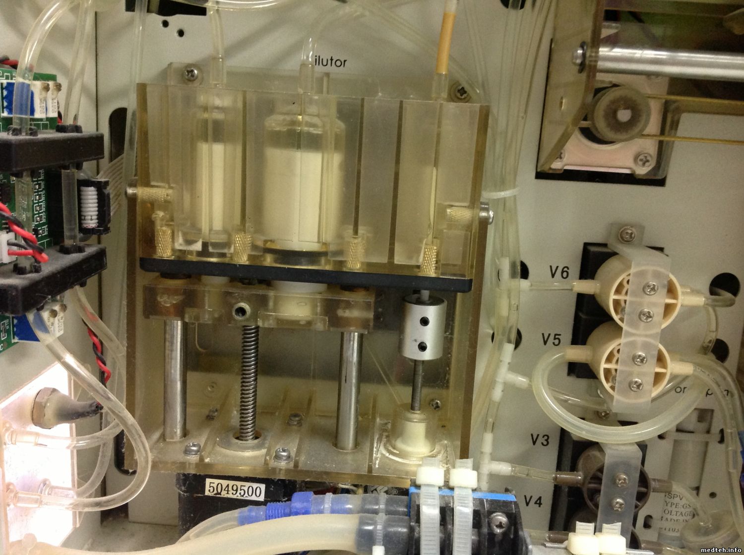

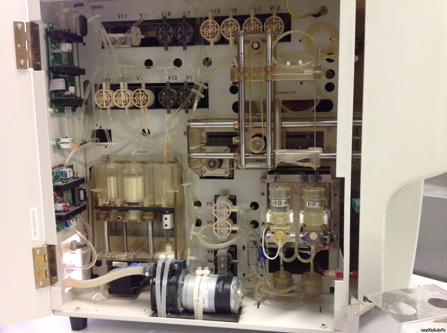

Заехал сегодня, сделал несколько фото одного из пациентов, прошу ознакомиться. Данный пациент периодически выдаёт wbc clog, подёргал все трубки, вроде нигде не пропускает. Думаю залезть глянуть апертуру в wbc камере, интересно насколько хитро она там устроена? Нет ли вероятности как в Микросе чего-нить протерять из-за неосторожности. Понаблюдал за волюметрическими(??) трубками(их видно на одной из фоток) - при измерении столбик жидкости в левой трубке опускается значительно медленней. Такие дела.
3063445.jpg (79.3 Kb) · 8305455.jpg (170.9 Kb) · 4322645.jpg (166.6 Kb) · 9396963.jpg (147.1 Kb) · 4830726.jpg (160.9 Kb) · 5669195.jpg (152.6 Kb)
Сообщение отредактировал useful - Среда, 20.Авг.2014, 16:23
eroigorДата: Четверг, 21.Авг.2014, 08:44 | Сообщение # 14
Cервисный инженер
IzheVWsk
Проверь фактическое время подсчета. Если оно отличается от предустановленного больше чем на 2 сек.-анализатор тебе эту хрень и будет выдавать. Отсутствие или наличие засора легко проверить процедурой промывка апертуры. Или качай вручную шприцом с обратной стороны в опорожненную изм. камеру через апертуру.
Проверь напряжения в контрольных 4-х точках волюметрической платы. Если потребуется-подстрой.

Нутро (по вашим фоткам) очень напоминает аппараты Диксиона под лэйблом "Гемолайт" с разными циферьками (1270-1280).
Видимо тем что китайского производства, т.к. сделано совершенно по разному.
Prokan PE - Dixion Hemalite - похожи на Micros 60
Urit- Hemalit - похожи на Mindray.
