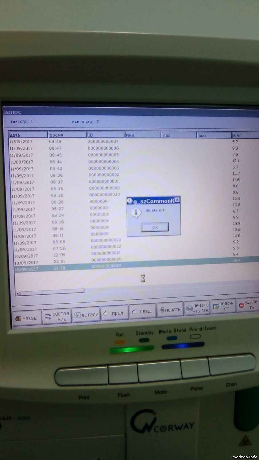

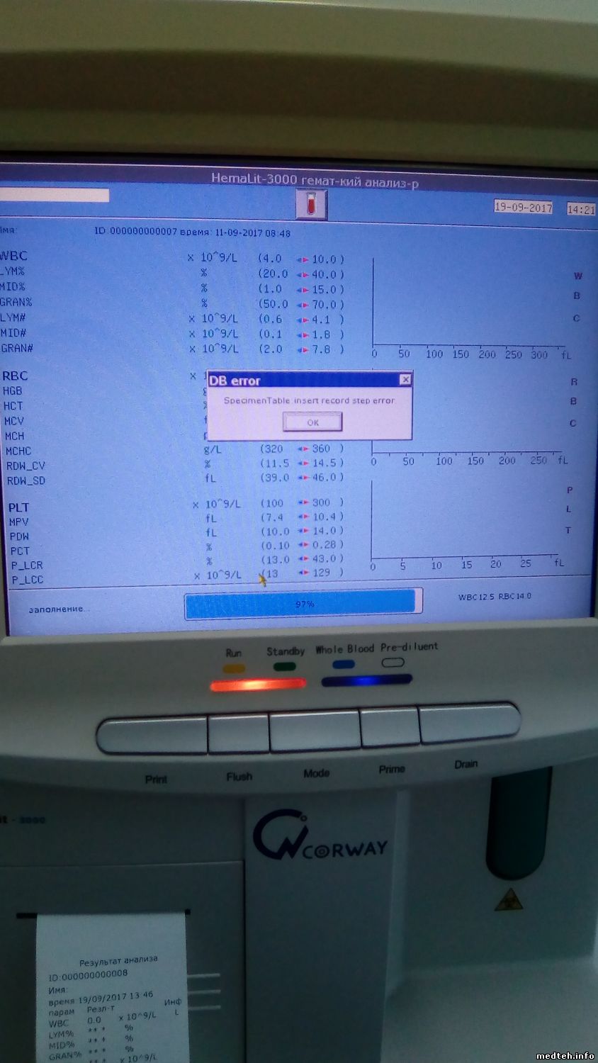

Прошу помощи, пришлось столкнуться с анализатором гемолит 3000, в принципе работает анализ делает и распечатывает но потом выдает на монитор ошибку.После нажатия на ок можно проводить следующий анализ,и так каждый раз. Просмотрел руководство по ошибкам, ничего не нашел, созвонился с ребятами, сказали что переполнена память надо чистить. Захожу в журнал, удалять не получается не по одиночки не все сразу, выдаёт ошибка, но уже другая. В раздели обслуживание журнал с ошибками в работе почистил без проблем. Пожалуйста, подскажите что делать и куда соваться.
Заранее благодарен.
Фото приложил. unknown

Перебрал все пароли,1999,9999,6666,2006, ни один не подходит для чистки журнала, может кто ещё какой знает, поделитесь, пожалуйста.

Привет всем.
Свою проблему решил, пришлось обновлять базу данных. Связался с инженером Корвэй, он подогнал файл обновления, После переустановки всё встало на места.
Всем спасибо.
