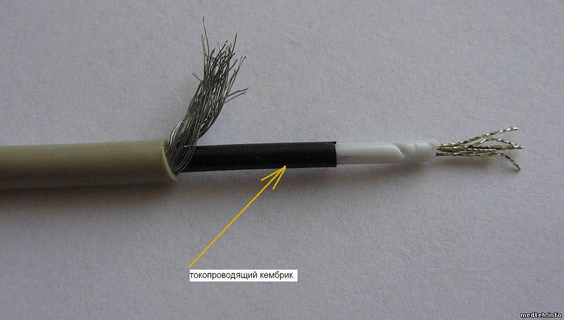

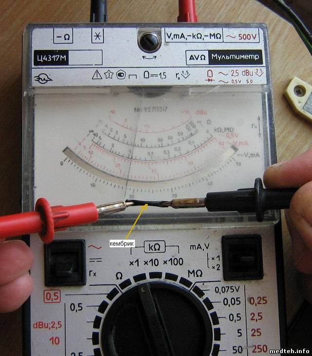

Во время ремонта кабеля отведений ап-та Schiller AT-1 было обнаружено (может это только для меня открытие),что чёрный кембрик, между экранной оплёткой и центральной жилой, оказался токопроводящим и при замене оторванного штекера не был дистанцирован от последнего т.е. иногда замыкал на центральную жилу.Это проявлялось периодическими жалобами на помехи при записи. И ещё, в штатном штекере расположено балластное сопротивление защиты от дефибрилятора, это надо учитывать если есть возможность совместного использования обеих аппаратов.

конечно чёрный кембрик токопроводящий, конечно наличие сопротивления для защиты от дефибрилятора, это классика жанра (при отсутствии сопротивления на одном из отведений возможны синфазные помехи). И место стыка проводов лучше закатать в термокембрик, слоёв пять разного калибра.
