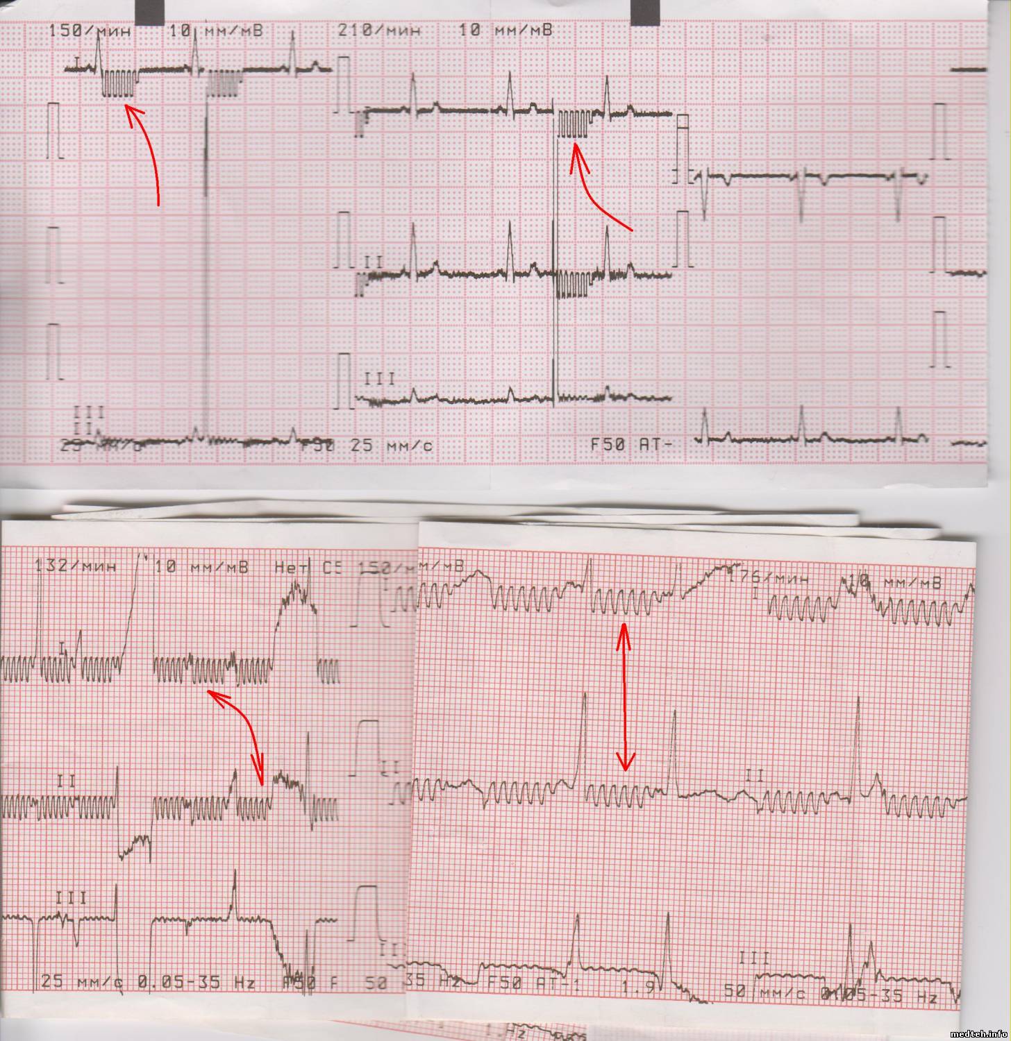

KrasmedДата: Четверг, 27.Янв.2011, 09:21 | Сообщение # 52
инженер по ремонту
Вот такие помехи в последнее время появились на РАЗНЫХ аппаратах Schiller Cardiovit AT-1 в РАЗНЫХ больницах!
Уже 2-3 случая. Дефект непостоянен. У себе в ремонте эти аппараты проверяли долго (запись от генератора) - пишут нормально.
В больнице - опять ерунда.
Кабели пациента новые, меняли. На них так и пишут.
В одном случае такой дефект при включении ЭКГ в сеть, при работе от аккумулятора - лучше (со слов мед. персонала)
Если кто встречался с подобным - как боролись?
babysh-mДата: Четверг, 27.Янв.2011, 17:52 | Сообщение # 53
Как насчет заземления кардиографа? Заземления, а не зануления через розетку. Желательно их заземлять отдельной землей, изолированной от нуля сети. Могут так проявляться наводки на данном месте расположения. Попробуй переставить кардиограф в другое место комнаты. Включен ли фильтр? Обрати внимание на какой кушетке лежит пациент, если металлическая стоит поэкспериментировать с ее заземлением. И последнее, что приходит в голову расспроси с пристрастием что изменилось в окружении кардиографа на момент появления наводок.
navДата: Пятница, 28.Янв.2011, 19:25 | Сообщение # 54
У вас сообщений: 169
Рыбинск
Полностью поддерживаю babysh-m. Была такая проблема с кардиографами, решение - переместили в другой кабинет + хорошее заземление.

StasrДата: Вторник, 08.Ноя.2011, 08:29 | Сообщение # 61
У вас сообщений: 189
инженер-медтехник
Здравствуйте! У меня тоже такая же проблема с 2мя сразу. Заземлятся пробовал не помогло. Раньше работали нормально аппараты 2006 года оба нацпроектовские.
AlexiumДата: Вторник, 08.Ноя.2011, 09:39 | Сообщение # 62
Что с аккумулятором?
nik_nikДата: Вторник, 08.Ноя.2011, 14:15 | Сообщение # 63
У вас сообщений: 202
инженер по ремонту
Приморский кр.
Посмотри электроды. Сейчас их много с напылением, которое быстро стирается.
StasrДата: Вторник, 08.Ноя.2011, 15:02 | Сообщение # 64
инженер-медтехник
акб менял. амплитуда помех уменьшилось, а так осталось. завтра попробую с заведомо исправными отведениями.

StasrДата: Четверг, 10.Ноя.2011, 06:25 | Сообщение # 68
инженер-медтехник
с заведомо испраным отведением пробовал тоже самое. посмотрим блок питания. кстати он идет на одной плате с мозгами.
lis63Дата: Четверг, 10.Ноя.2011, 10:14 | Сообщение # 69
начальник участка
питание смотри, если от аккумуляторов лучше работает.
Похоже на 50-герцовую наводку от питающей сети
StasrДата: Четверг, 10.Ноя.2011, 14:40 | Сообщение # 70
инженер-медтехник
сам так же думаю. значит фильтр не работает.
МВРДата: Пятница, 11.Ноя.2011, 01:59 | Сообщение # 71
Проявление такого дефекта как у Krasmed (сообщ.1) как-то наблюдал ... Причина та, которую указывал Юрий46, - одна жила отведения (не помню какого) контактировала с экраном в месте выхода кабеля из разъёма. Устранено обрезанием разъёма с заменой на новый разборный, распайку экранировал конфетной фольгой, соединив её с экраном, и, естественно, изолировав её от жил (нового заранее исправного кабеля отведений у меня не было ...).
Но перед этим попробуйте подсоединить аппарат к надёжному (периодически проверяемому) технологическому заземлению, в случае если его нет, то таковым в большинстве ЛПУ может является металлический контур холодного водоснабжения. Не подсоединяйте аппарат к защитному занулению (заземлению), а тем более нулевому проводу, помех будет предостаточно, не говоря уж о электробезопасности ... Посмотрите также, что даст переполюсовка сетевой вилки ... Можно, наконец, отнести аппарат в другое помещение и там посмотреть как он будет работать ... И ещё, если кожа под электродом(ами) будет жирной, то может наблюдаться разной амплитуды 50-ти герцовая помеха (обезжиривать кожу и электроды 96% спиртом ...).
