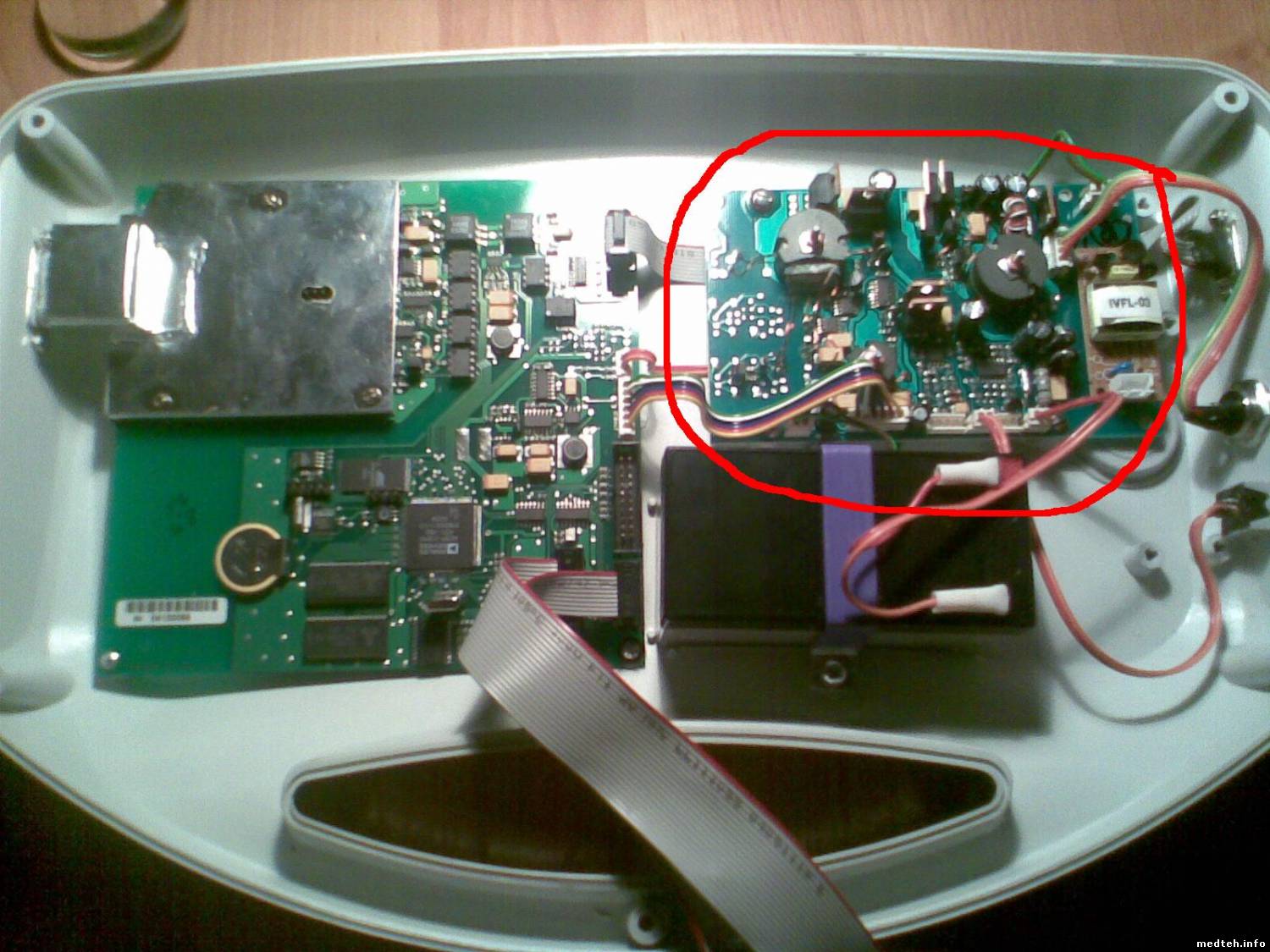

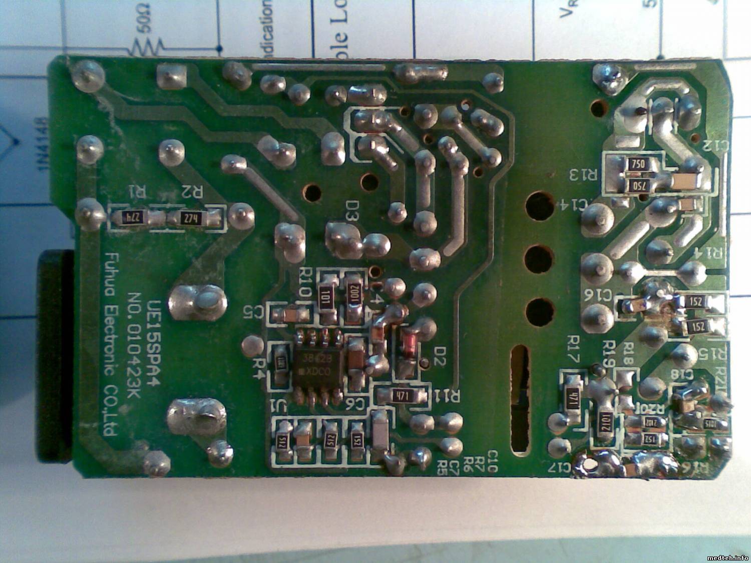

Схема врядли у кого есть, копай источник. Источник от 200-го сильно отличаеться? Показать можешь?

Зачем тебе что то прослеживать? Рабочий аппарат на час взять сможешь, промерять выходА?
Я не про зарядку говорю а вот про это.

night_legion, фотку блока с хорошим качеством можешь?
Примерно так.

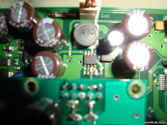

А у меня такой аппарат не хочет заряжать аккумулятор. Проследил по плате и дошел до микрухи IR516M. На нее заходит 14В, а на выходе ничего. И еще она двумя ногами идет на атмеловский проц. Может кто знает что это за IR516M.
STarasДата: Понедельник, 11.Окт.2010, 00:03 | Сообщение # 34
alexman, какой корпус, фирма, точная маркировка, скоко ног.
Лучше и фотку.

Точная маркировка IR516M. 8 ног SMD.

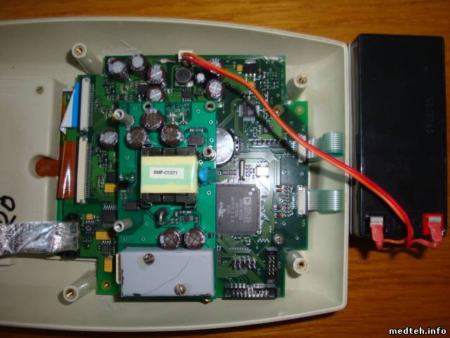

alexmanДата: Среда, 13.Окт.2010, 09:45 | Сообщение # 36
У вас сообщений: 28
инженер Волыньмедтехники
Луцк
Еще одно фото.
