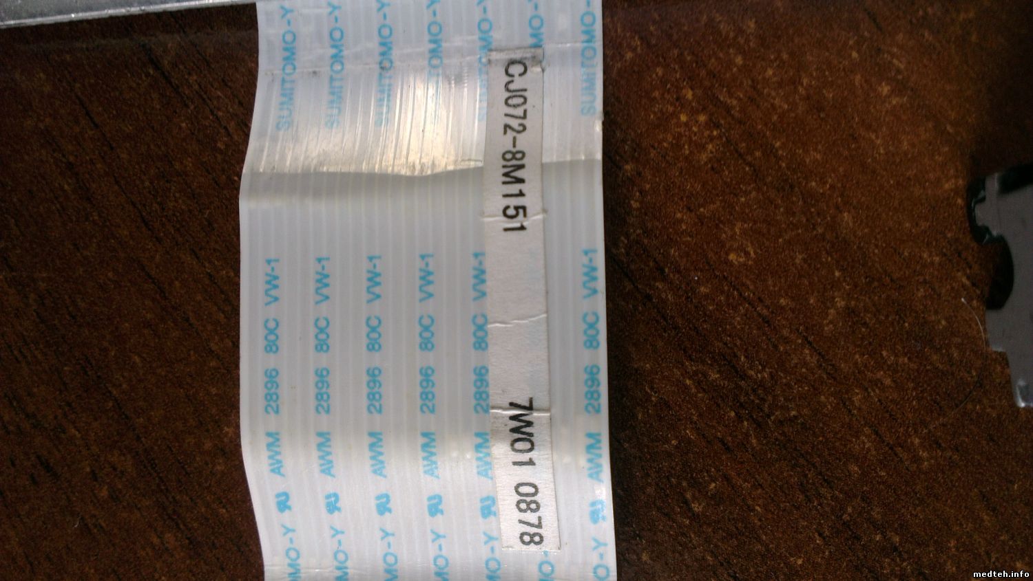

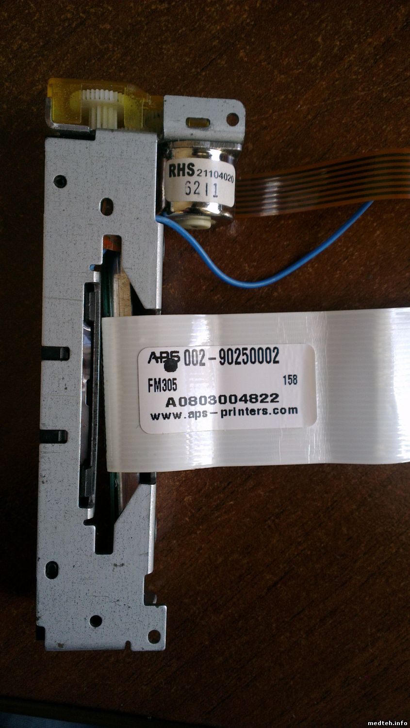

возможно я опоздал) Но столкнулся с заменой принтера с 2мя шлейфами. прилагаю фото неисправного.
Менял по причине того, что пишет постоянно "Нет бумаги". На старом шлейфы были убиты. Но при смене на новый проблема не решилась. Даже не реагирует на кнопку прогона бумаги. Я так понял что-то по пути шлейфа управления. Как бы проверить исправный ли прислали принтер? Или может кто сталкивался и находил "косяк" в схеме?

Взял у сестричек)) исправный аппарат и проверил на нем. Новый принтер категорически не хочет работать. Покупали у дилеров, приславших FM 305 DS за место FM 305. nea Разобрал новый. В место 1 датчика стоят 2. Второй закоротил и вуаля принтер стал видеть бумагу)) dance2 . Однако напечатать так ничего и не смог. Судя по всему термоголовка( или как она правильно называется) тоже отличается. Заменил со старого принтера, немного подшаманил с прижимом и теперь работает отлично.
