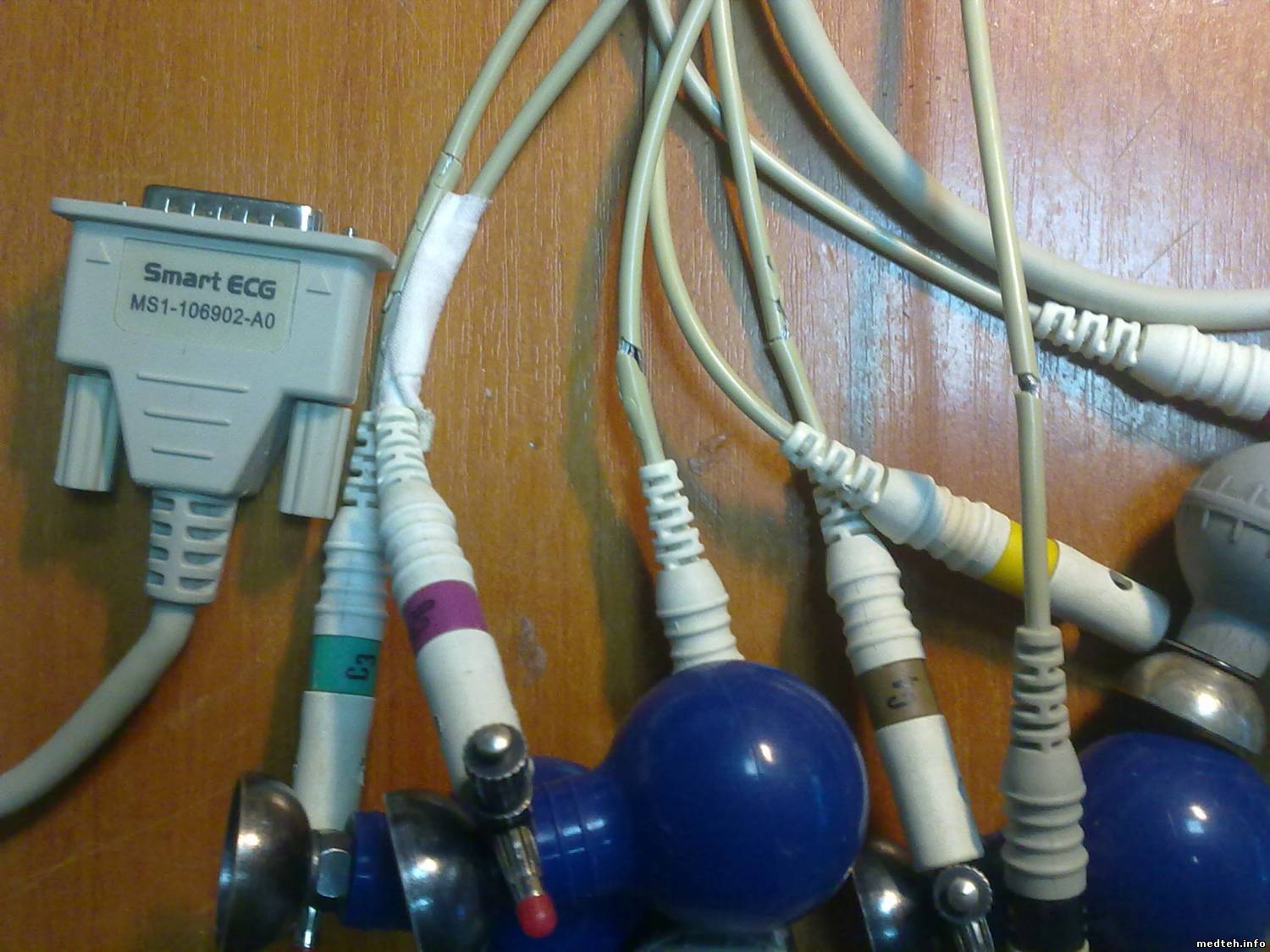

Приветствую коллеги!
Где можно заказать такой кабель пациента как на фото. Он работает, но полопалась изоляция, замотать изолентой\обжать термоусадкой и прочие восстановления не вариант.
Аппарат Dixion ЭКГ 10-12.
Хотя, shepa_shepez дело говорит))))
Всем спасибо заранее!
babysh-mДата: Вторник, 16.Апр.2013, 22:51 | Сообщение # 22
Romuald, попробуй сравнить с цоколевкой шиллеровского, очень на него похоже. Такого состояния кабели ремонтировать, себе дороже, пусть приобретают новый (это относится к расходным материалам).
Ну, и посмотри тему с начала.

енотДата: Среда, 17.Апр.2013, 18:45 | Сообщение # 24
функциональная диагностика
Romuald, там стандартный кабель. Можно ставить хоть от шиллера, хоть от аксиона (с круглой коробкой).

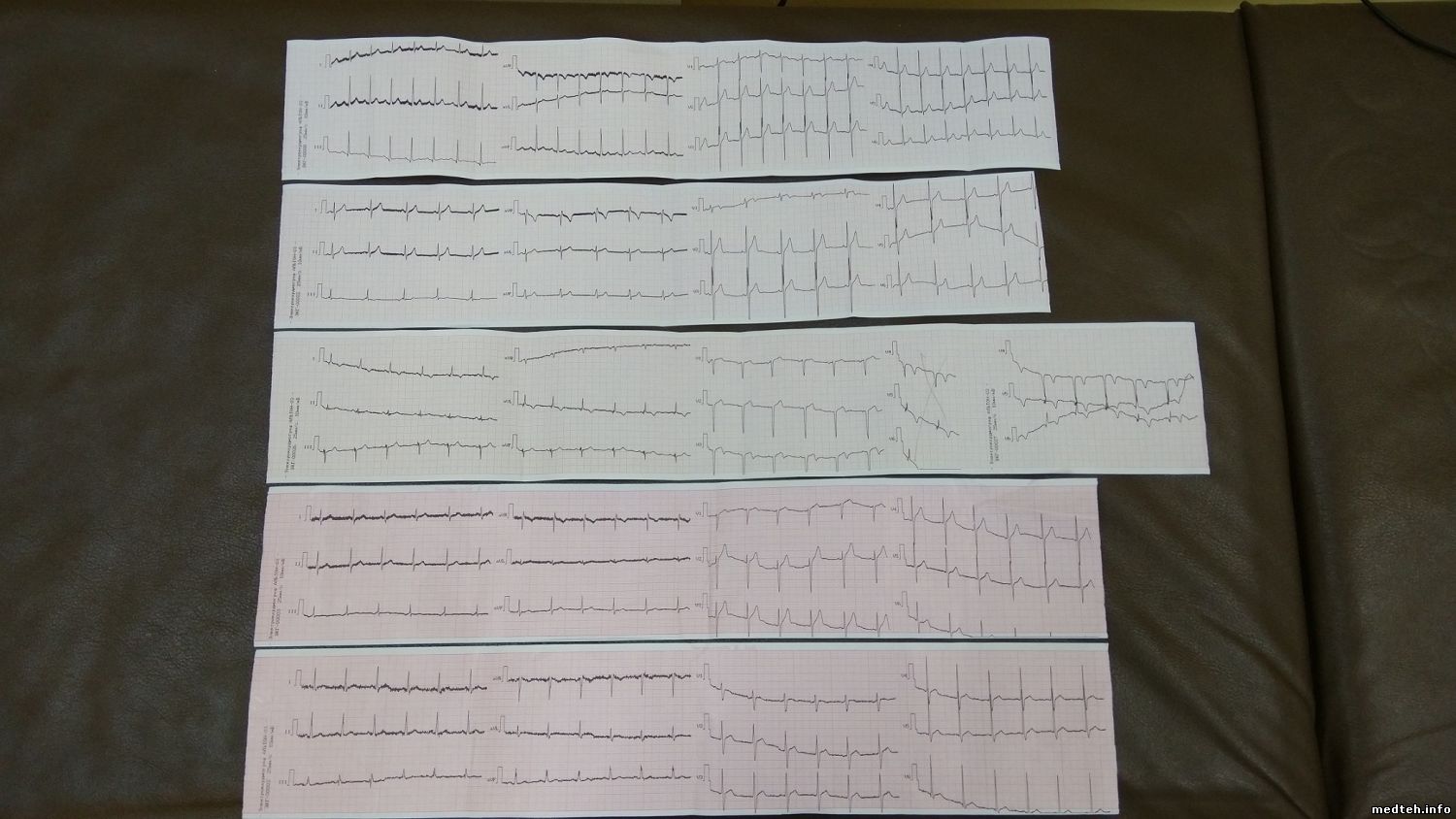

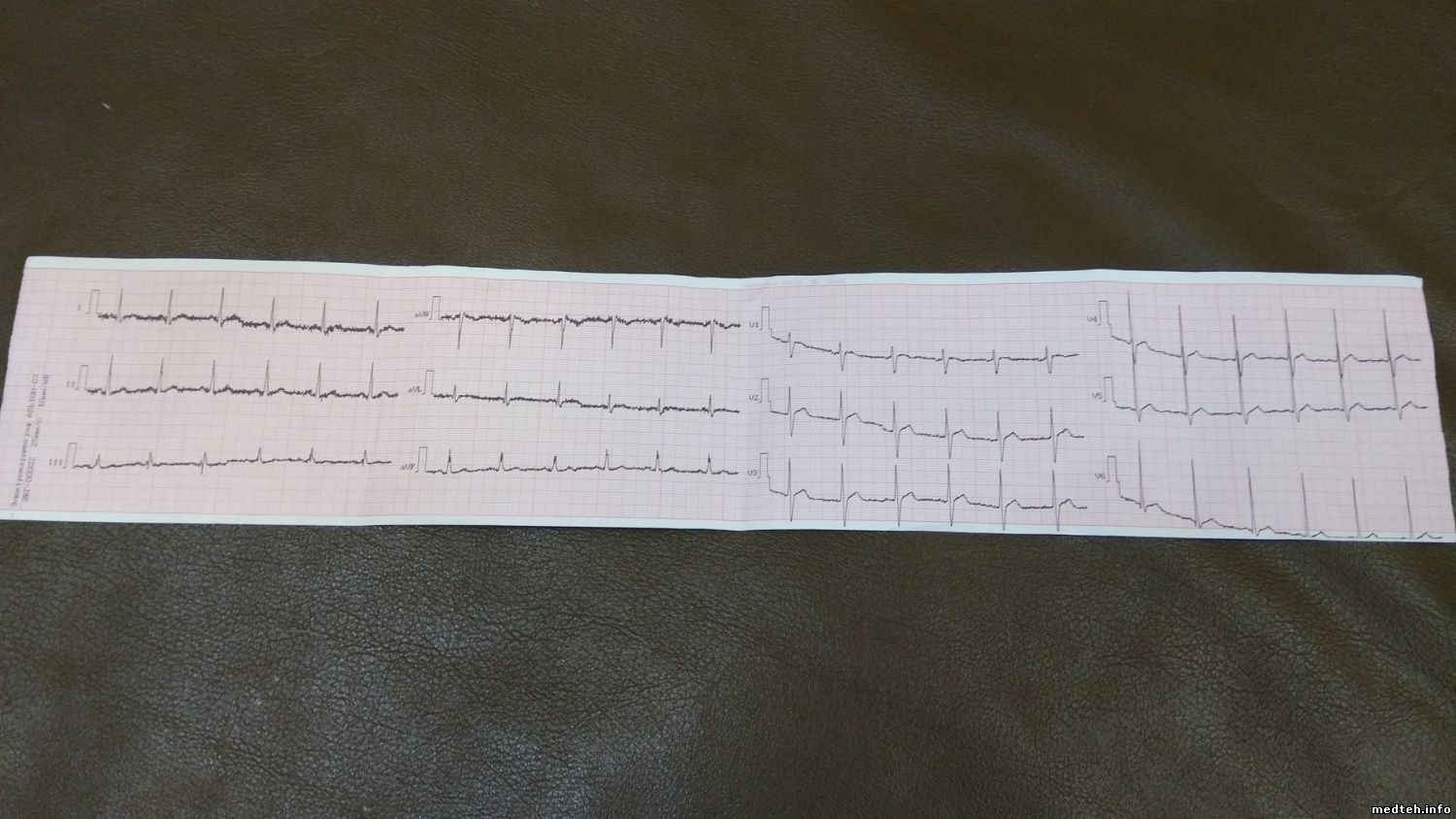

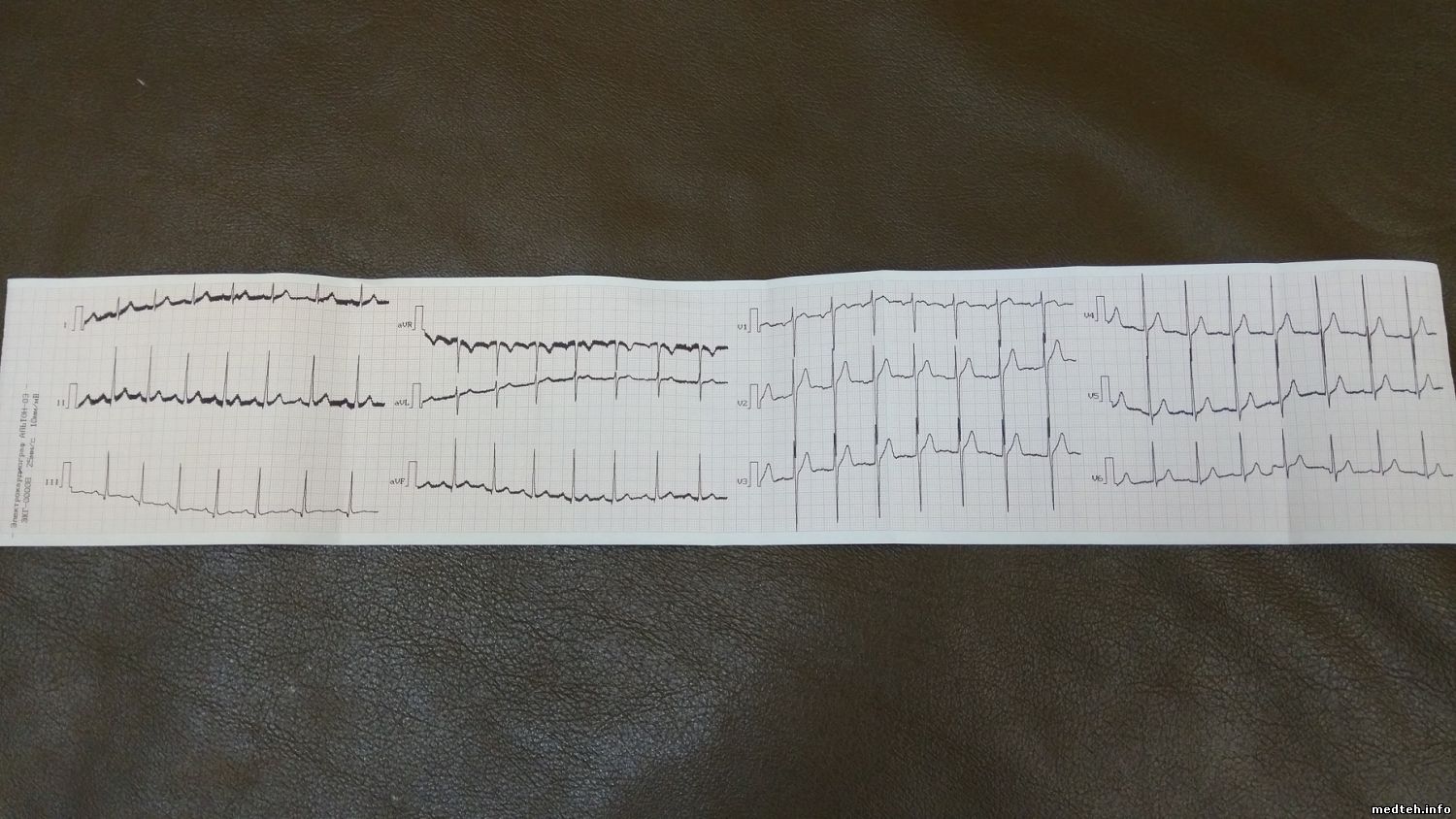

Приветствую всех.
Есть вопрос, в продолжение темы.
Электрокардиограф Альтоника ЭК3Т-12-03.
Медики пожаловались на некорректную работу аппарата: чудит он следующим образом (см. Кардиограммы.jpg) ...отведения пляшут то вверх, то как-нибудь, то жирным шрифтом, то нормальным...
Электронная часть (с виду и с прозвонки), вроде в полном порядке, без замечаний...поэтому, пока что, кабель под подозрениями.
1) При сигнальной прозвонке кабеля мультиметром, от контактов на плате в выносном блоке до штекеров кабель не звонится.
2) При прозвонке мультиметром разъема кабеля (что подключается к аппарату)....
Цитата orentoxic ()
Попробую на пальцах.... Если смотреть на разъем кабеля, то
C2 C3 C4 C5 C6 Экр. nc nc
R L N C1 nc N nc
....контакты разъема "С2 С3 С4 R L N" звонятся накоротко(при сигнальной прозвонке). При прозвонке в режиме сопротивления, показания варируются от 0,8-1,4 Ом.
Остальные контакты разъема не "откликаются"(все штекера соеденены "елочкой" или все - разъеденены=результат одинаковый). Однако, при подключении кабеля к аппарату и соединении штекеров "елочкой", аппарат показывает отсутствие обрыва и готовность к работе, и работает, как показано на кардиограммах.
Разъясните коллеги и укажите на допущенные ошибки, будте так добры. Что не так было сделано при проверке кабеля?
На сколько работоспособность и заряд аккумулятора влияет на работу аппарата? Что за недуг с аппаратом - что-то, никак не додумывается

feodosii44, похоже, земелька висит на жилах.

Подскажите, какой экранированный провод (кабель) можно использовать для ремонта (замены) неисправного кабеля?
Каковы особенности поиска замены?
Может кто-нибудь знает маркировку, чтобы было легче найти его?
ПОМОГИТЕ, пожалуйста!
