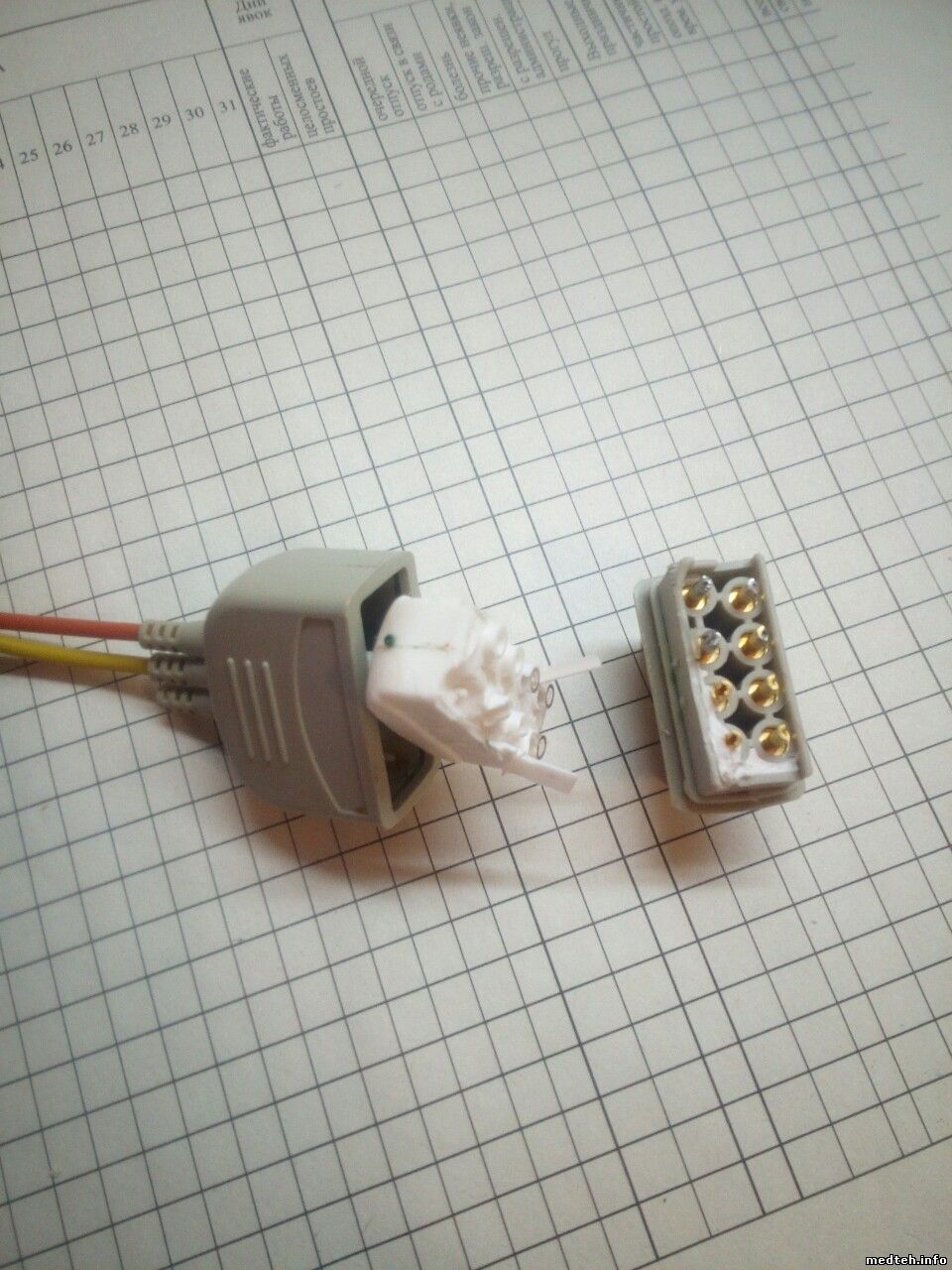

Дело в том, что если соединять оторвавшиеся провода к разъёму - это и некрасиво и не надолго.
Многие разъёмы можно разобрать (см на фото разъём от монитора Nihon Kohden) и вставить туда новые, надёжные провода. Также это можно делать для профилактики высохших проводов.

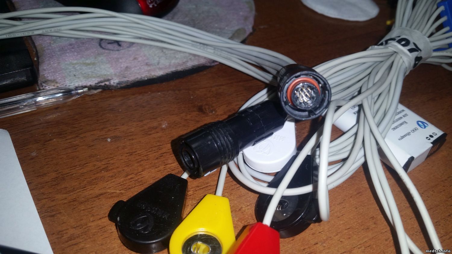

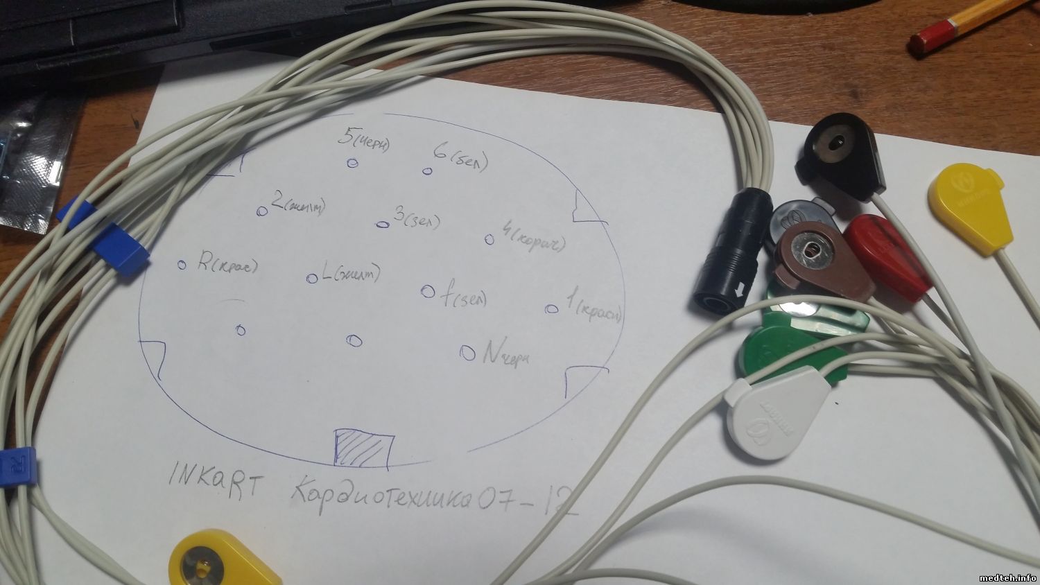

"Кардиотехника-07" - ремонт кабеля отведений, и в частности, как разобрать хитрый разъём ...
Начался какой-то лютый падёж (отвал) v6ого (белого электрода) на большом количестве кабелей отведений, причём, обрывы внутри разъёма интерфейсного.
Попытки вскрыть хитрый разъём [к прибору] (кто знает как он обзывается?) не увенчались успехом у моего коллеги, но и я продвинулся ещё меньше. При раскручивании половинок разъёма срывает все проводники с пинов.
Может кто-то поделится опытом как его разобрать? (шприц-маслёнкой туда вазелину набивать?)
